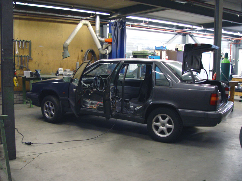

Werk aan de rolkooi is begonnen.
De hoofdbeugel staat er in, de zijkanten zijn gisteren ingemeten en komen als het goed is aan het einde van de middag binnen. Daarna moet er nog 1 buis worden ingemeten en gezet worden, rest van de buizen is gewoon recht.
Eerst zal de hoofdkooi dan gelast moeten worden aan de bovenkant omdat je hier later niet meer bij kunt komen. Gaat een lastige klus worden maar de kooienbouwer heeft hier blijkbaar wel een truuk voor... (Vaak sloopt met de dakplaat er uit om de rolkooi te lassen waarna de plaat aan het einde van de klus er weer in komt)
Zodra deze delen zijn gelast kan de kooi op de bodem, de kokers eigenlijk, gezet worden. Kokers worden voorzien van 3 mm platen welke minimaal 120 vierkante cm moeten zijn om voldoende draagvlak op het plaatwerk te hebben, dit volgens de FIA voorschriften.
Als de kooi zit dan kan het kruis achterin naar de achterste schokbrekerpunten er in, daarna het dashboard pas maken en kijken waar ruimte is om een dwars verbinding achter het dash te maken.

Citaat van: Johann op 21-12-2006 09:53:16
Als de kooi zit dan kan het kruis achterin naar de achterste schokbrekerpunten er in, daarna het dashboard pas maken en kijken waar ruimte is om een dwars verbinding achter het dash te maken. En daarna de kooi en de auto wit spuiten :angel:

Beetje lassen her en der.. (pffff)
Bovendeel van de kooi is klaar en doorgelast. Hoofdbeugel staat vast op verstevigingsplaten op de kokers.
Voorin moet nog vast gezet worden en de twee hoofdbuizen naar de achterste schokbrekerpunten moeten er nog in. Daarna de rest inmeten maar dat zal wel Donderdag worden denk ik.
