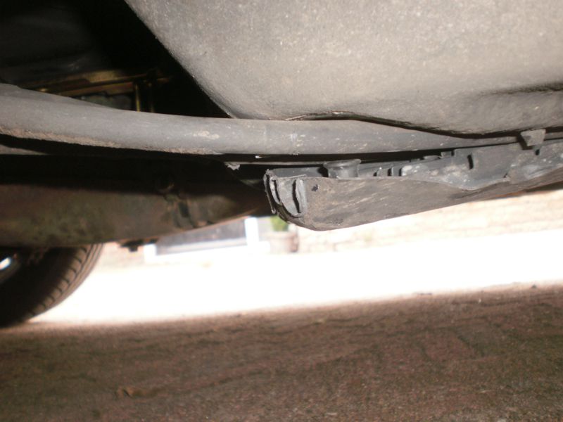

Ja hoor dacht ik: beschermplaatje los:
Plaatje vastgezet en een proefritje gemaakt: Nog steeds gebonk.

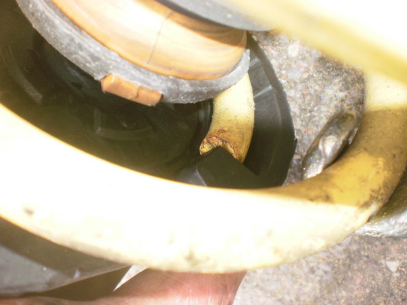

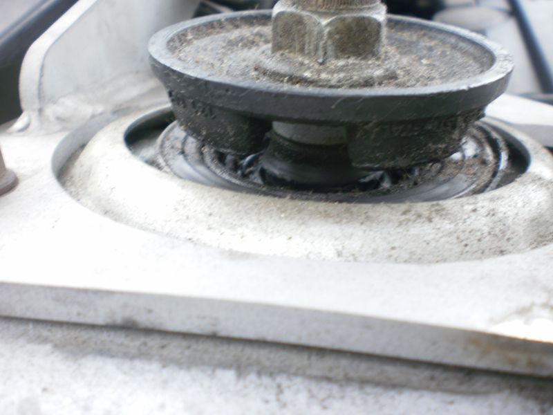

Mmh, motorkap open en eens kijken naar de veerzittingen (of veerschotelrubbers).

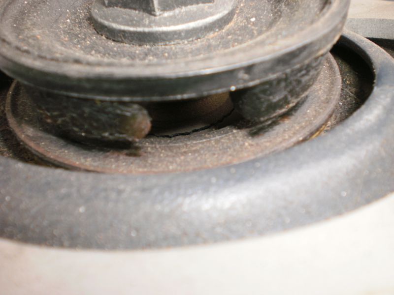

Niet best.
Deze stammen uit 2008 en zijn ongeveer 60dkm oud. Aangezien ik die voor Sas en die voor mij bij FCP Groton had gekocht, leek het me verstandig ook maar even bij Nrfh te kijken. Ook niet best (2010 en 40dkm oud). Deze bonken overigens nog niet.

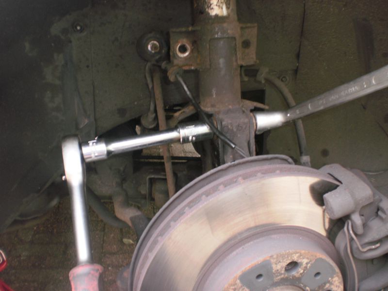

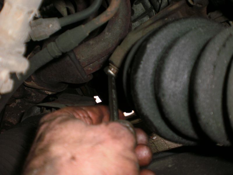

Endlinkje los.

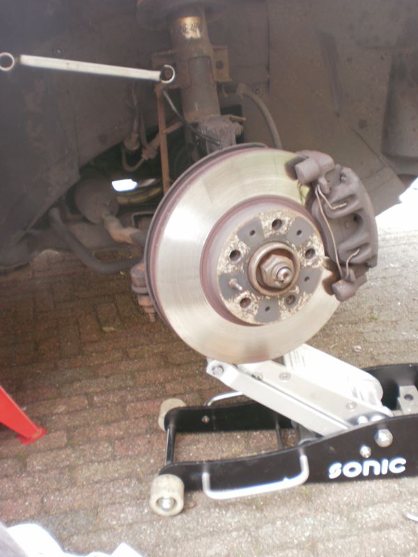

Onderste veerpootsteun los.
(Vergeet het ABS kabeltje niet los te maken)

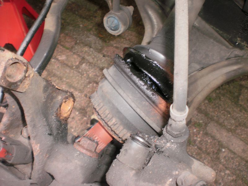

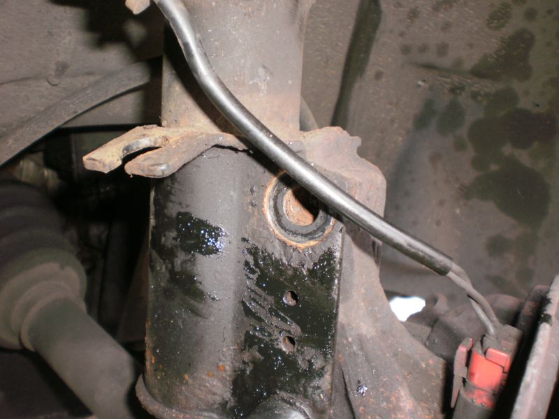

Wat zie ik daar? Het zal toch niet?
Eh ja hoor, de rechter ashoes. Toen ik laatst de linker ashoes van Fred deed was de rechter slechts een beetje "ingegroefd". Zo snel kan dat dus gaan. Gelukkig was er niet te veel vet uit de ashoes ontsnapt dus de homokineet heeft niet geleden. Gelukkig had ik nog een hoesje op voorraad.

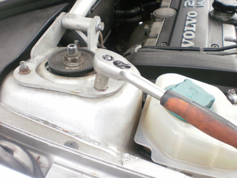

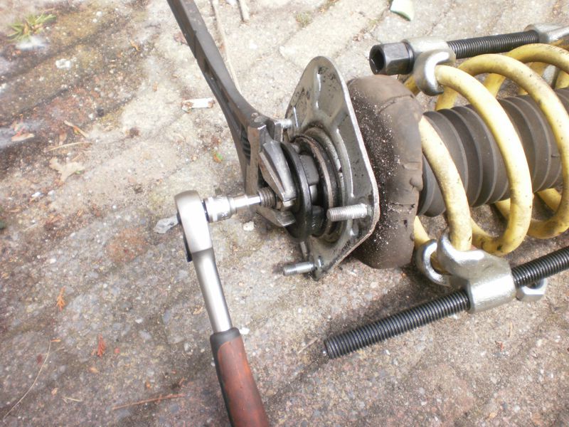

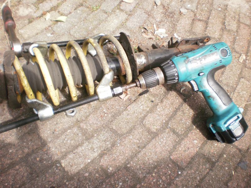

Maar weer verder gegaan met de veerzitting. Bovenste boutjes los.
Als je dit subtiel doet werkt het best fijn.
Misha, bedankt voor die fijne grote veerspanners!
Nu de veerpoot onder spanning stond kon de bovenkant los.

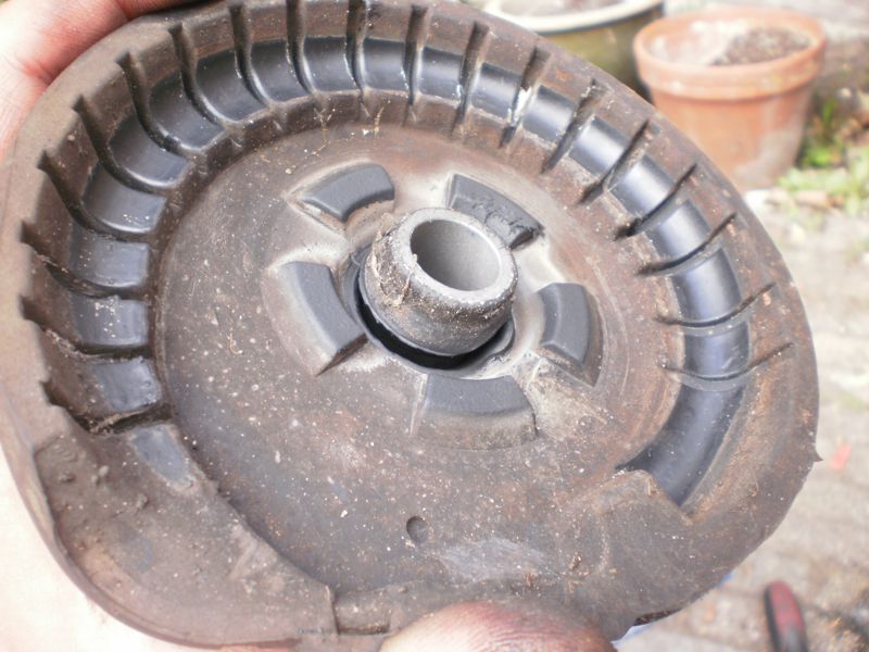

Exit veerzitting.
Bij het monteren van de nieuwe zitting de veer netjes tegen de "stop" gezet.

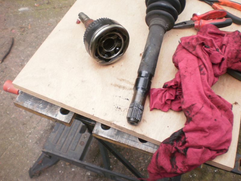

Ashoes vervangen
Ben ik niet dol op, je wordt er erg vies van. Dit was de derde keer dat ik dat doe en ik moet zeggen dat het me makkelijk afging.

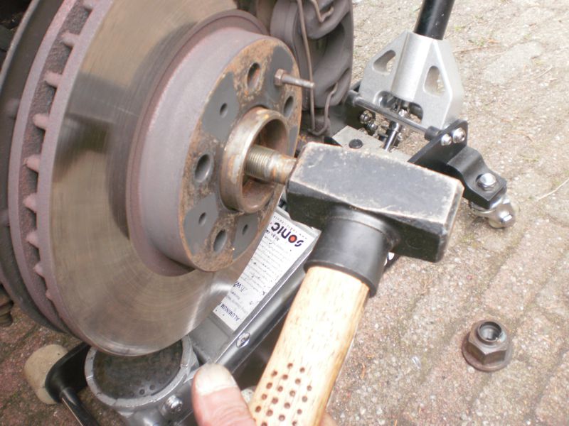

De centrale moer deed niet moeilijk. Moest die ook niet doen, ik ben de baas. ;)
Tikje

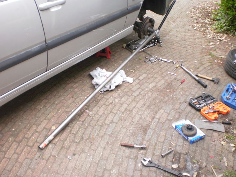

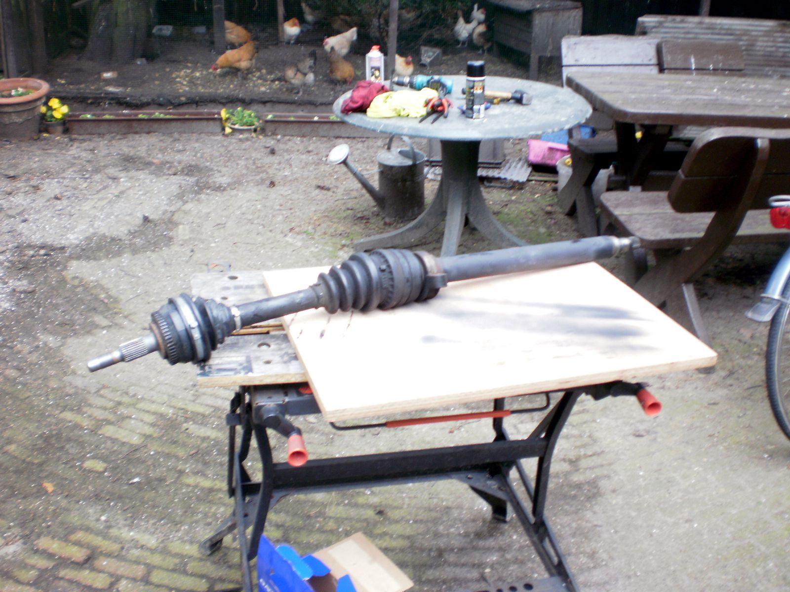

Wielkant as vrij.
Steunlager los.
As met een kort rukje er uit en op de workmate.
Mijn lompe methode voor het borg ringetje: Aan één kant het uitsteeksel afknippen en aan de andere kant er uit trekken.
Het kan subtieler. ;)
Oud vet uit de homokineet, vers vet er in, het borgringetje in de homokineet, dan pas de as er in. Als laatsje de ashoesklemmen.

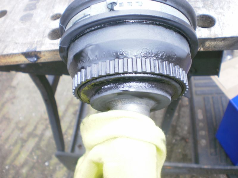

Wat preventief onderhoud aan de ABS krans.
