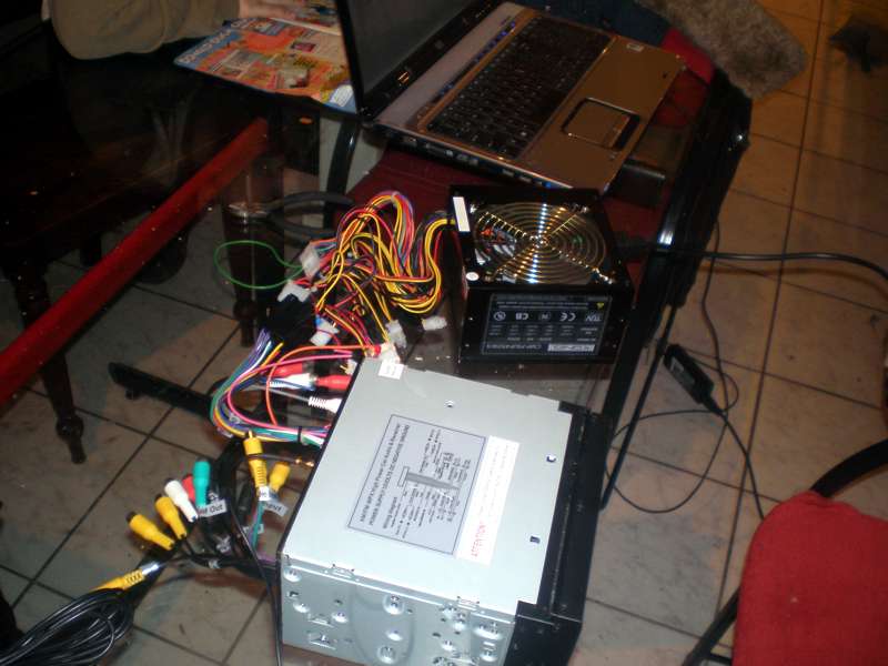

De gevoeligheid van de GPS ontvanger is indrukwekkend.
Voor het droog testen heb ik een PC voeding misbruikt.
Wel even het groene power-on draadje met de massa verbonden:
Ehh, ja, mijn testopstellingen zijn nooit ordelijk.
En yes: Tomtommus Vadis:
