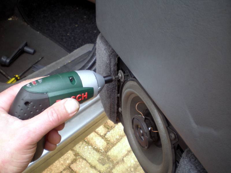

Haal de binnenbekleding los. Het kan zijn dat er nog een lange bout zit in een van de vier luidspreker schroeven achter het rooster (gewoon losklikken). Bij mij was die afwezig.

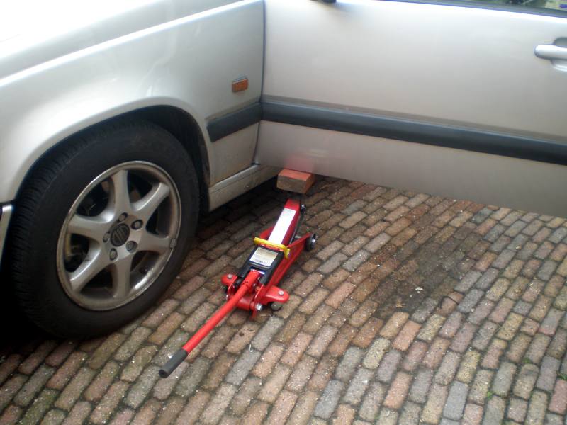

Plaats een garagekrik met houten blok er op onder het midden van de deur. De krik moet de open deur net steunen.
Draai de torx van de deurvanger en vervolgens de scharniertorxen van onder naar boven los.
Houd met je vrije hand de deur vast. Hoppatee, dat was makkelijk.

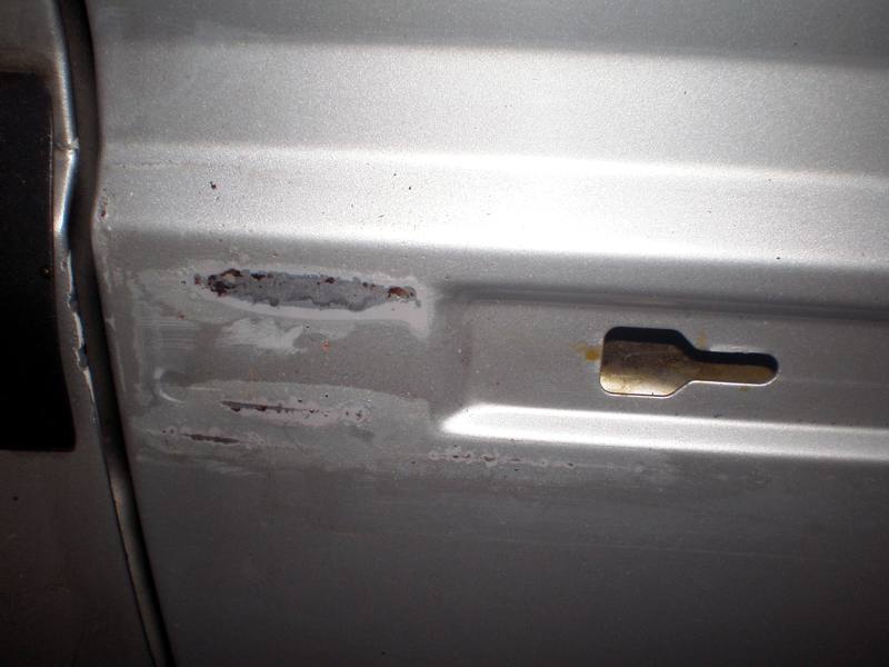

Niet ten onrechte, het is een logische roestplek:
Loszittende verf met een mesje losgepeuterd.

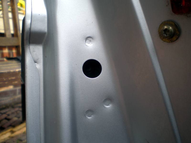

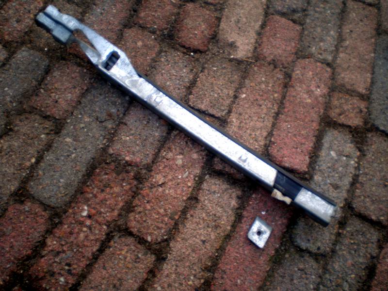

Ik ontdekte dat de nieuwe deur een loshangende raamgeleider had.
Oorzaak:
Goed dan maar de raamgeleider uit mijn oude voordeur gehaald. Hij zit alleen vast met het torxje onder je rode deurwaarschuwingslichtje. De bovenkant is vastgeklemd.
Tot mijn grote verbazing bleek die op de plek waar de "nieuwe" gebroken was, gelast te zijn.
Kennelijk standaard een zwak punt bij onze roffels.
Als je toch met je raamgeleider bezig bent, kit het rubber dan even vast aan de omhulling. Ze gaan graag schuiven. Polymax is hier prima voor.

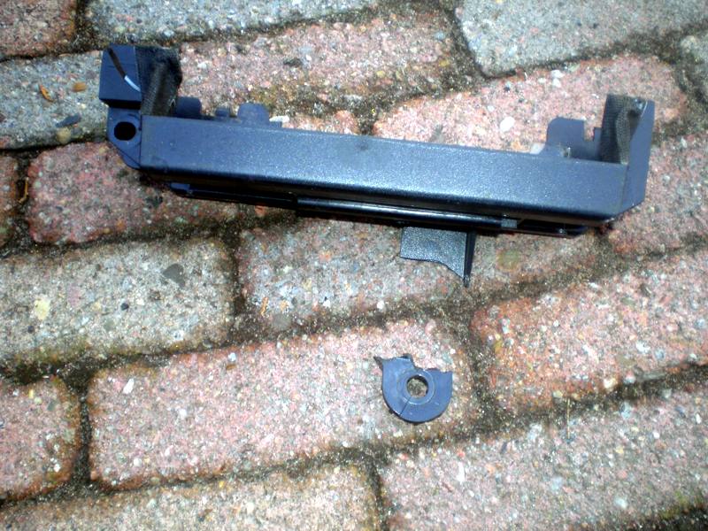

Het slot met handgreep overzetten is behoorlijk negatief.
Het gaat nergens over en voordat je het weet ben je heel veel tijd kwijt.
Ik heb er eindelijk een handigheidje opgevonden (schrik niet de eerste keer was ik een paar uur kwijt).

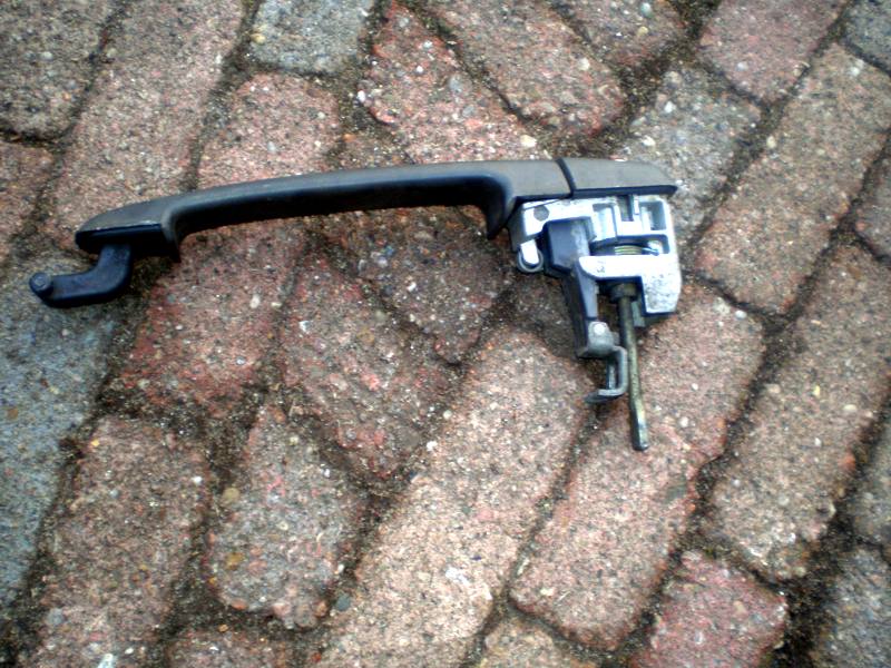

Ik zal het illustreren aan het plaatje van een standaard 850 handgreep:
Eerst het officiële gedeelte.
Montage:
Draai de twee bouten van de slotvanger lichtjes los.
Linkerkant (bij linkerdeur) er eerst in.
Dan met aangetrokken handgreep de slotpen in zijn T vormig gaatje laten vallen.
Normaal zou je dan de haak op onmogelijke manier tegelijk goed moeten plaatsen.
Niet op letten.
Die haak kan je van de binnenkant van de deur via het gat (de bekleding is er immers af met wat gefrot correct positionneren.
Even een wetenswaardigheidje: Het lijkt een gewone bout waar die haak om hangt, maar het is een stelbout die een aantal vaste posities kent.

Als je nu de volgende keer met het monteren van je deurgrepen even het slot uit de deurgreep haalt (zit geborgd met een veerlip), haak je je greep er zo in, als die op zijn plaats zit schuif je je slot er terug in en zit hij direct goed.
Citaat van: haasje op 11-04-2009 21:42:25
Dank je Haasje! Zal wel een soort van rtfm zijn  ;)

Toch het slot er weer uitgehaald om te kijken. Curiosity killed the cat.
Ik heb x70 handgrepen op mijn 850. Om het slot er uit te halen moet je niet in een gaatje duwen maar aan een lipje trekken.
En inderdaad, klus van een paar seconden, ; eusa_wall(of_shame).

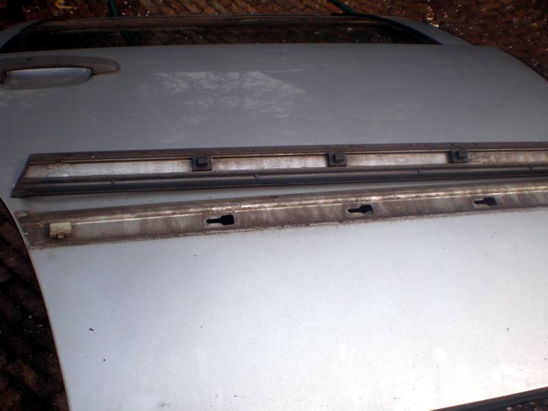

Als je het torxje hierachter losdraait hoef je de sierstrip alleen naar voren te schuiven.
Ik deed het luier, vanachter losklikken, hoort niet.

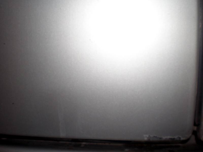

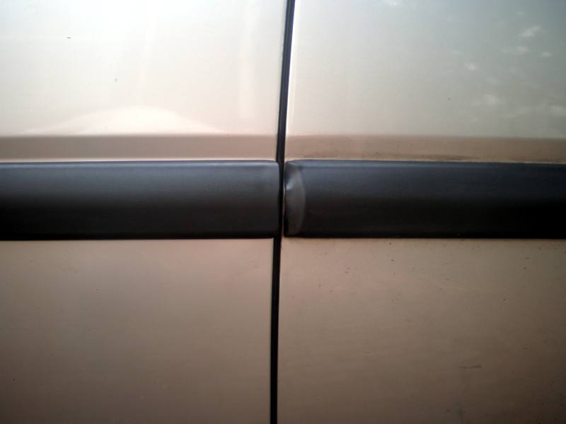

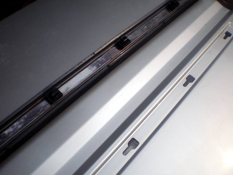

Na een dikke 15 jaar ziet het er bij een verder mooie deur zo uit:

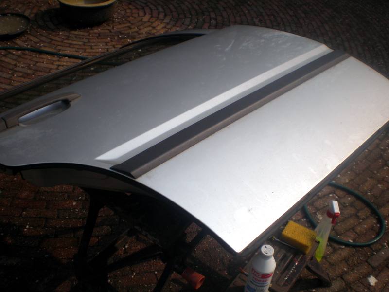

Dit zijn Alter-I sierstrips. Die zijn smaller dan de Alter-II's. Er af, misschien leuk voor een ander.

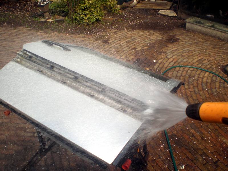

Dasty er op, spons en water en dan royaal afspoelen:
Wat houdt dat Volvo spul zich goed:
Her en der wat roestomvormer toegepast maar niet veel narigheid.

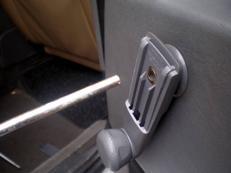

De oude deur mag er uit. Ik heb raamzwengels achter.
Klepje van de zwengel van binnen naar buiten losklikken.
Nu de zwengel er uit. Hier kwam mijn afgedremelde schroevendraaiertje van pas.
Normaal gebruik ik die voor de remschoenpennen achter.
Dit is de enige lange bout voor de luidspreker achter die het binnenpaneel ook vasthoud.
De rest zit allemaal onder (torx 15).

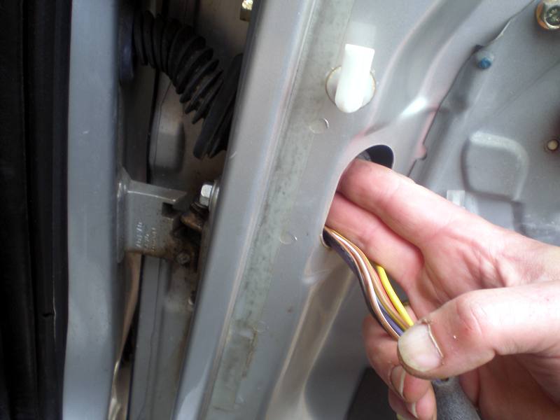

Bij de achterdeuren moet je de kabelboom er zo uitwurmen:

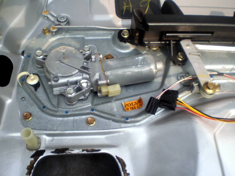

Ahum, nieuwe oude deur was vast van een oliesheik uit Dubai: Elektrische ramen.
Er zal vast wel wat op dit forum over de bekabeling hiernaartoe geschreven zijn. In de deur komt die in ieder geval niet aan.
En even denken hoe ik de zwengelaar links achter goedkoop elimineer.
Die urft onderop de foto zijn lijmrestanten.

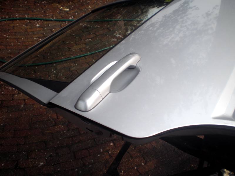

Even een impressie van het stellen van de deur:
Ja het voorscherm is vies en de deur niet  ;) . Het voorscherm is vermoedelijk ooit overgespoten maar denk dat er weinig tot geen kleurverschil is na schoonmaken.
Bijna, nu de uitwaartse kanteling nog:
Het echte poetsen komt als de diverse schade plekjes volledig klaar zijn.
Maar het ziet er al een stuk vrolijker uit  :eusa_dance:

Citaat van: razorx op 13-04-2009 01:03:56
http://www.paerl.it/volvo/rad9.jpg
Zit er niet in de B-stijl, net als bij de X70, een stekker?
Ik wist het ook niet en heb ook de complete kabelboom uit de deur gepeuterd  :eusa_shifty:

Citaat van: elianmars op 13-04-2009 23:05:00
Naar mijn weten niet, ik moest dikke speaker kabels doorvoeren en dat moest nogeens hierbij doorheen.
Zover ik weet wel hoor, heb deze kabel nu al bij een aantal 850's vervangen voor eentje met de aansluiting voor electrische ramen en bij iedere auto die ik heb gedaan zat er gewoon een stekker in de B-stijl.  Was / is wel zo makkelijk, raamunit compleet eruit halen, kabelboom verwisselen en elec. raamunit erin.
