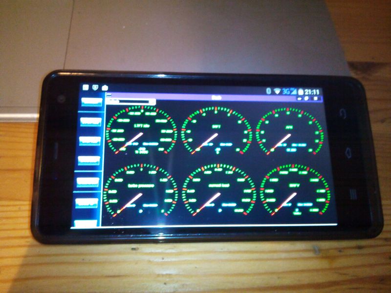

Weer een leuk succesje deze avond: Tunerpro op een mobieltje overgenomen. Het gaat hier om een 5" mobieltje.
Leuk voor de mensen die geen dubbeldins Android of Windows dubbeldin HU hebben. Gewoon het mobieltje in de carkit en kijken en loggen maar. Puur touchscreen. Valt prima te bedienen.
Heb de automatische screen scaling bijna helemaal op orde. Nu nog het automatische on screen keyboard voor als je je log wilt saven.
(Sorry voor de slechte foto)
http://www.paerl.it/volvo/2015030901.jpg
Hij is leuk...

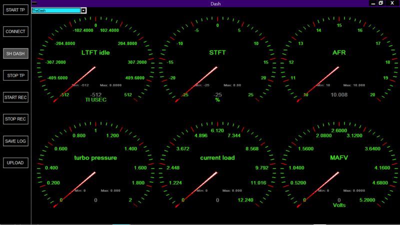

De interface wat meer anno nu gemaakt.
Automatisch on screen keyboard werkt. Klikjes bij het aanraken van de custom toetsen ook. Nu nog de boel zo aanpassen dat je bij het save log, de focus al automatisch op het invoerveld staat. Zodat je direct via het touch screen keyboard de filenaam kan intypen. Mooier is een automatische bestandsnaam functie. Wordt aan gewerkt.
Het werkt nu op ieder device met een verticale resolutie hoger dan 480.
