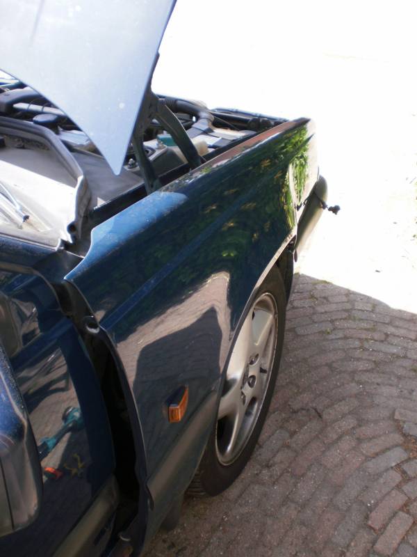

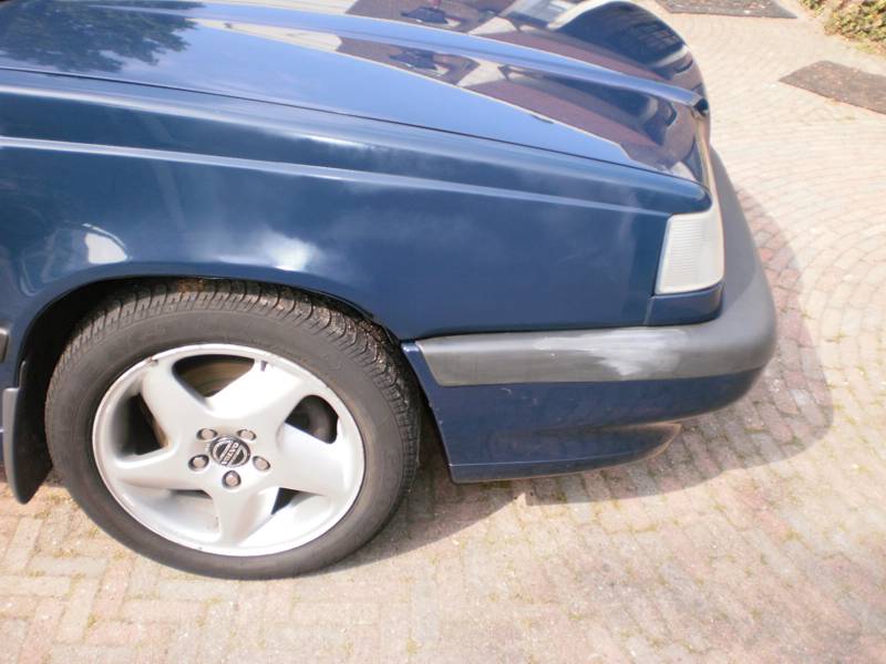

Wat uitdeuken zonder spuiten.
Enige tijd terug had mijn rechter voorspatbord bij het parkeren wat onenigheid met een boom.
Dit leverde een deuk op van zo'n 20 bij 20cm, zo'n 3cm. diep, net voor mijn wielkast.
Er waren verschillende opties:
1. Een nieuw of tweede hands spatbord en die op kleur spuiten.
2. Uitkloppen. Op de site van rustbusters staan wat erg leuke video's hoe dit te doen.
3. Uitdeuken zonder spuiten.
4. Uitdeuken zonder spuiten met spuiten  ;)
1. Viel af: Het leek mij leuk wat uitdeuk ervaring op te doen. Als dit niet zou lukken kan ik altijd nog voor optie 1 gaan.
2. Dit doe je met deuken met knikken, niet nodig hoopte ik. Bovendien heb je erg veel materiaal nodig: Hammers "tassen" e.t.c..
3. De lak was beschadigd dus valt af.
4. Zelfde als optie 3, maar dan met spuiten achteraf.
Ik heb me leuk ingelezen over uitdeuken zonder spuiten en wat kijken en luisteren naar een vakman helpt ook.
Ik had geen lelijke knik, dus het moest kunnen.
Het is bij een impact als deze, zaak de boel als het ware terug te rollen.
Dus van het laatste punt van aanraking naar het eerste punt van aanraking.
Het metaal zal altijd wat uitgerekt zijn. Om deze reden moet je de zaak niet exact glad zien te krijgen want dan eindigt dat in een uitstekende bobbel, die je niet 1 2 3 wegwerkt.
Rol de boel dus net ietsje minder terug. Een halve of hele mm verschil is mooi.
Als het dan nog te opvallend is kan je aan de gang met bodyfiller.
Aan de gang!

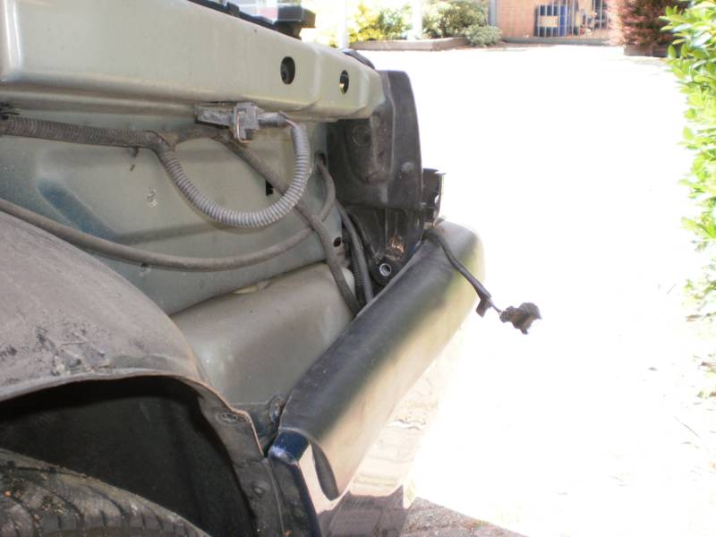

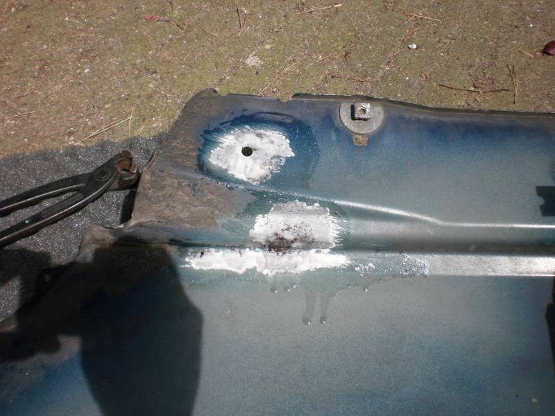

Als eerste het spatbord er af: twee bouten aan de deurkant, twee voor, twee onder en vier boven.
Ehh nee, er zit heel gemeen nog eentje helemaal vooraan aan de kant van het motorcompartiment.
De schade is op dit plaatje helaas niet in al haar hevigheid te zien.
Meteen de boel schoongemaakt en waar nodig in de roestomvormer en holle ruimte tectyl.
Eerst de deuk bij de bevestiging achter de bumper ongedaan maken.
Het schuim dient om geen krassen te krijgen.
Vervolgens de deuk bij het zichtbare gedeelte "teruggerold".
Als drukmiddel bleek de harde rubberzool van mijn werkschoenen ideaal  :angel: . Niet echt de methode, maar het werkte wel.

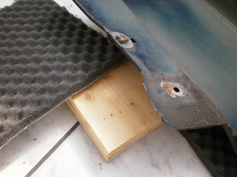

Tijd om de binnenkant van het spatbord maar wat op te kalefateren. Met de staalborstel de roest en de brakke lak daaromheen weggeborsteld. Wat verdunde fosforzuur als roestomvormer er op gekwast.
Daarna de boel van binnen goed schoongemaakt en holle ruimte tectyl er op gedaan.

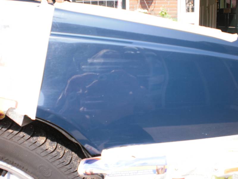

Het spatbord "gepast".
Hmm, bij de overgang naar de bumper mag nog wat correctie hebben.

De boel in de lak gezet.
Het waaide toch wat, dus veel last van spuitnevel.

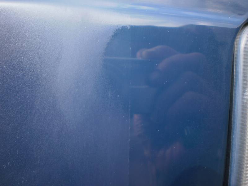

Geen zorgen, heb je er zo weer af. Proefstukje:
Dit mag je egenlijk pas doen als de lak echt uitgehard is. Motip zegt 24 uur, hangt een beetje van de temperatuur af. Van mij mag het wel een heel stuk langer duren om de lak echt door en door uit te laten harden.
Als je dan polijst gaat het er zo uitzien (de achterkant waar ik een paaltje had gepakt):
Alleen nog maar gepolijst met commandant 4, nog zonder deep polish.
Het weer was heerlijk, dus de rest van de auto maar lekker met mijn pas verworven Mequiars setje aangepakt.
Kleine krasjes met de "scratchX 2.0", Kleien met klei en "quick detailer", daarna deep polishen met de "deep crystal polish".
Ten slotte de boel in de was gezet met "tech wax 2.0".

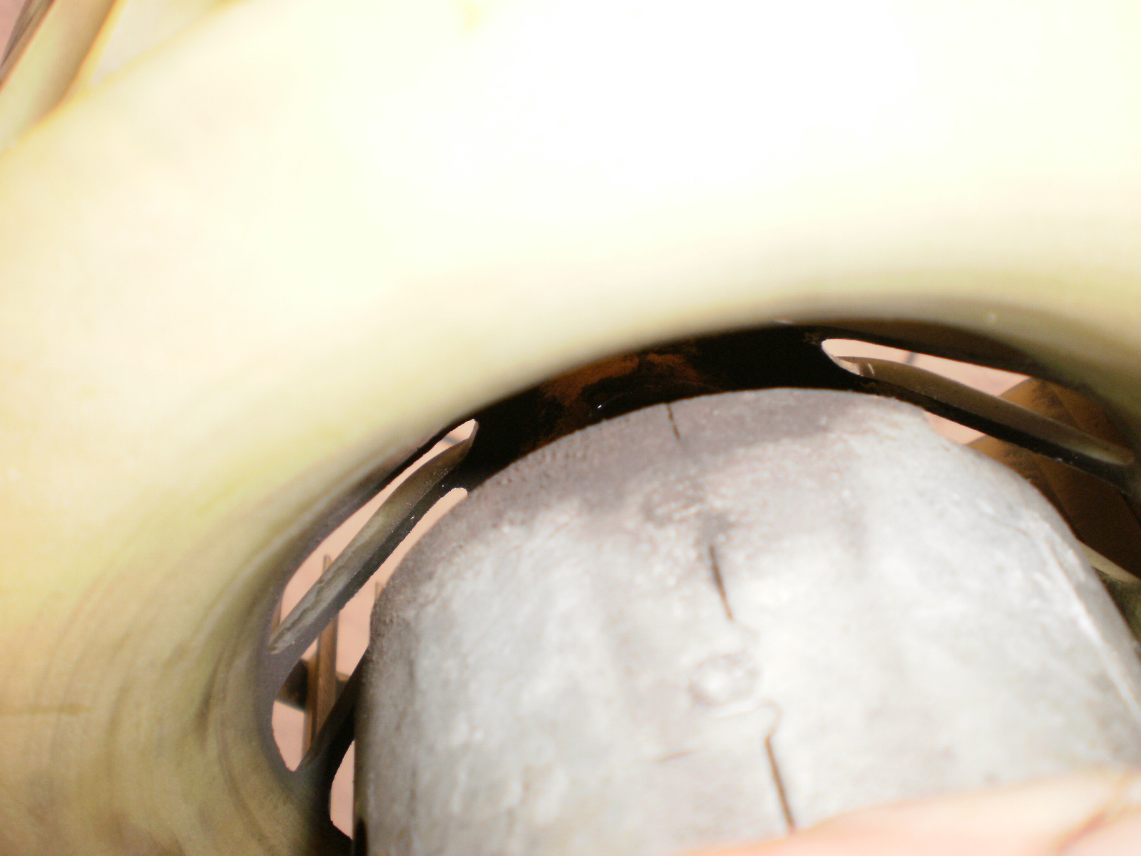

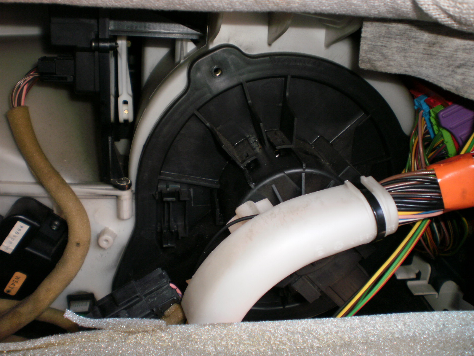

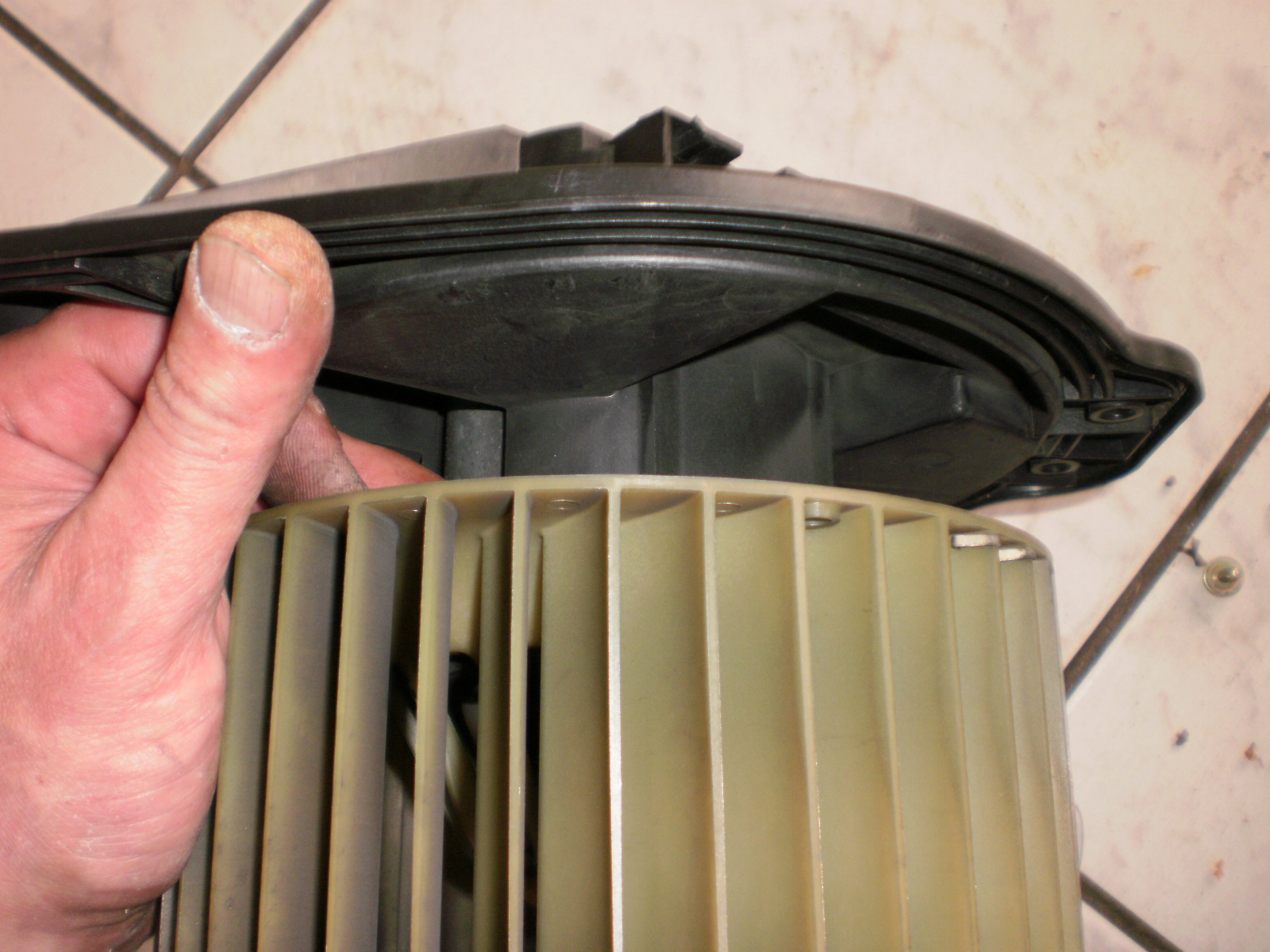

Tijd om de kachelventillator schoon te maken en te smeren.
Dashboard kastje open, deksel losgemaak, dashboardkastje er uit, schopbord bijrijder er uit.

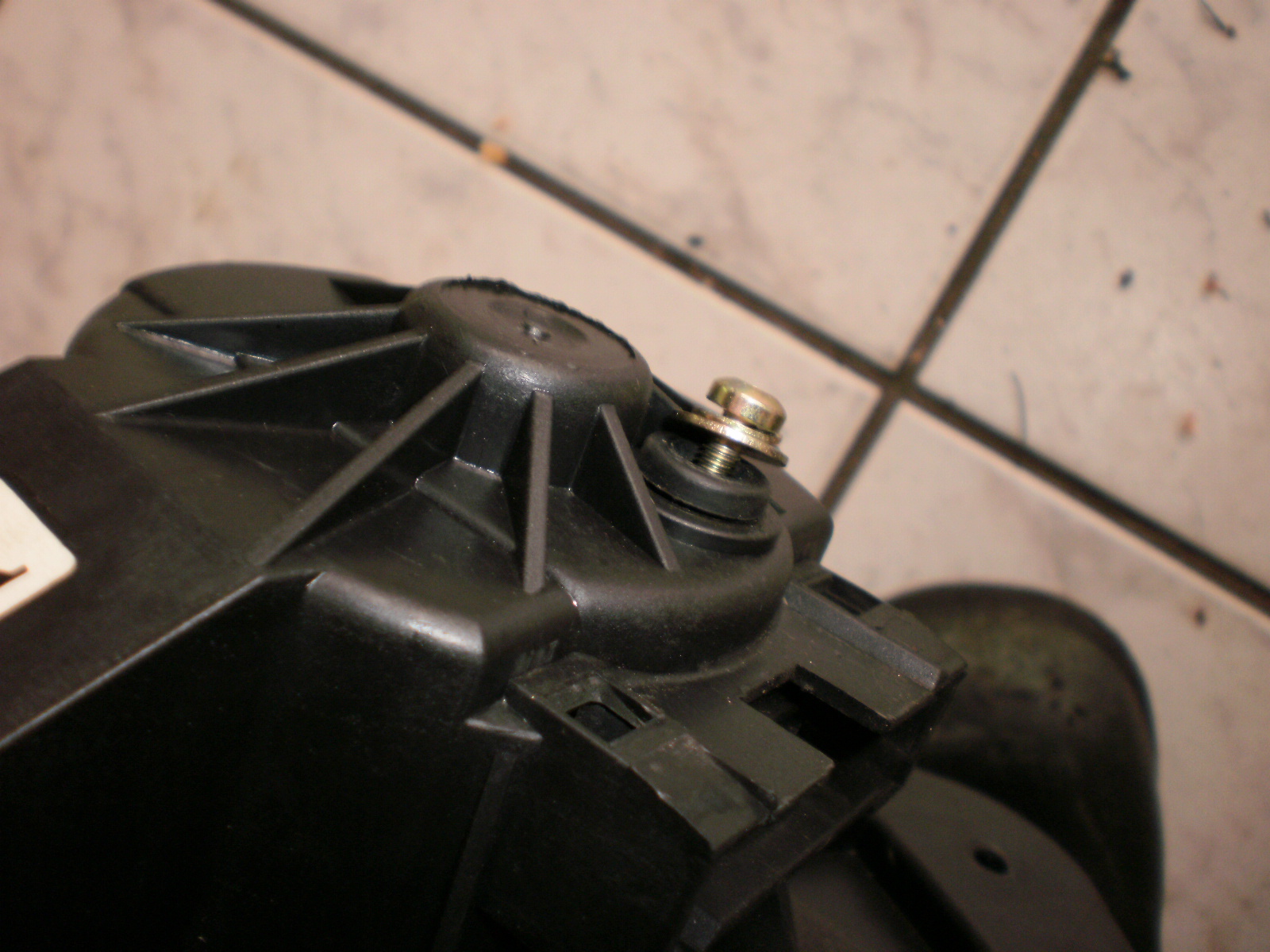

Connectors en bedrading van de fan los, 4 torxen los en de fan ging via het schopbord er uit.

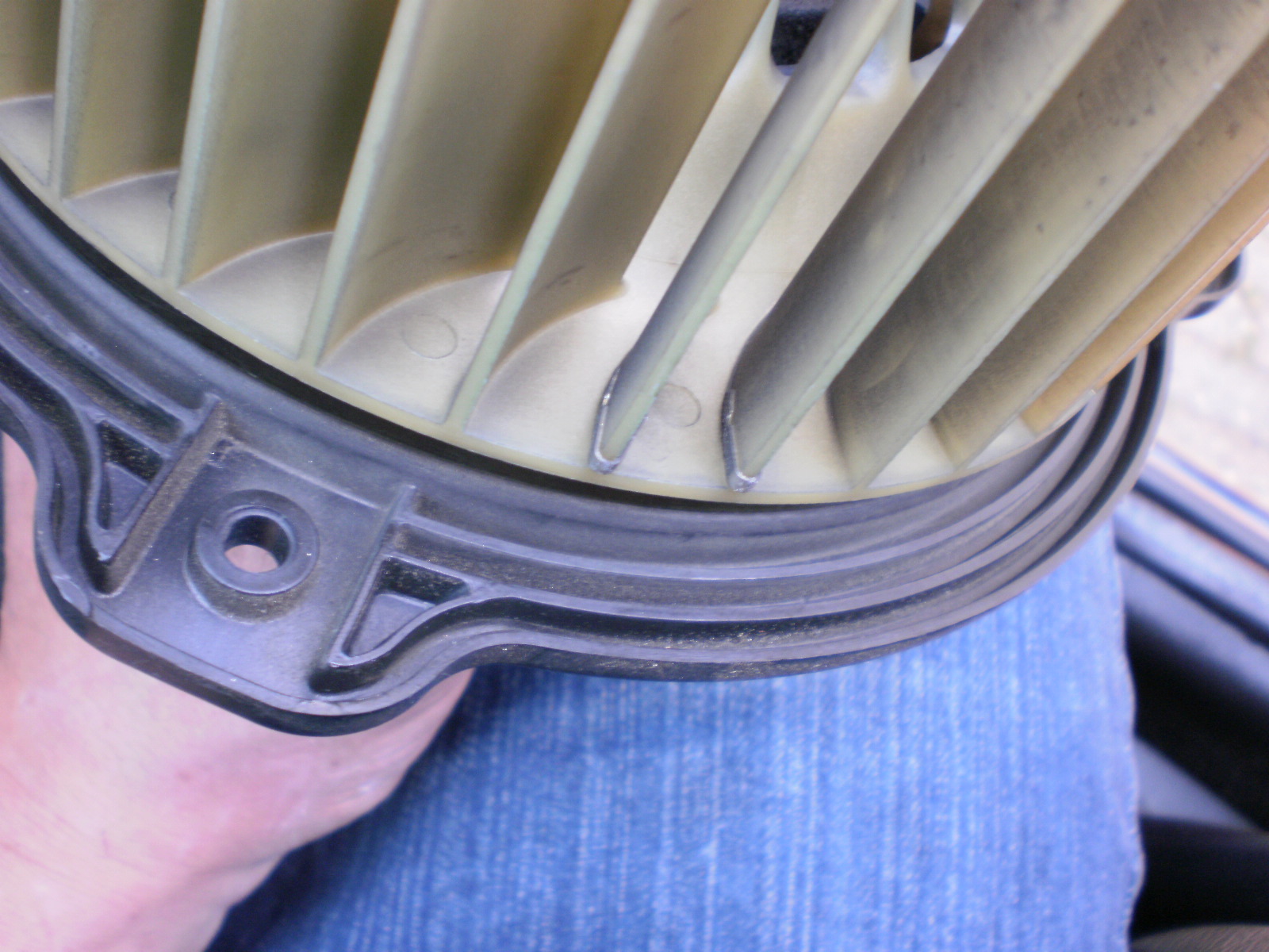

De twee klipjes die zorgen dat de fan mooi in balans draait:

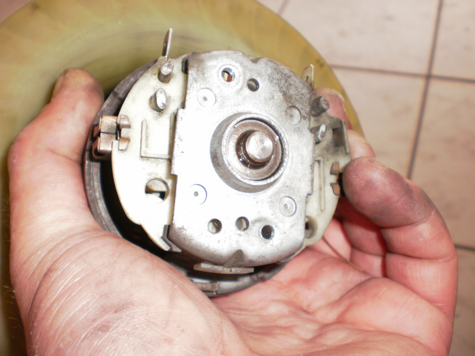

Motortje vrij gemaakt:

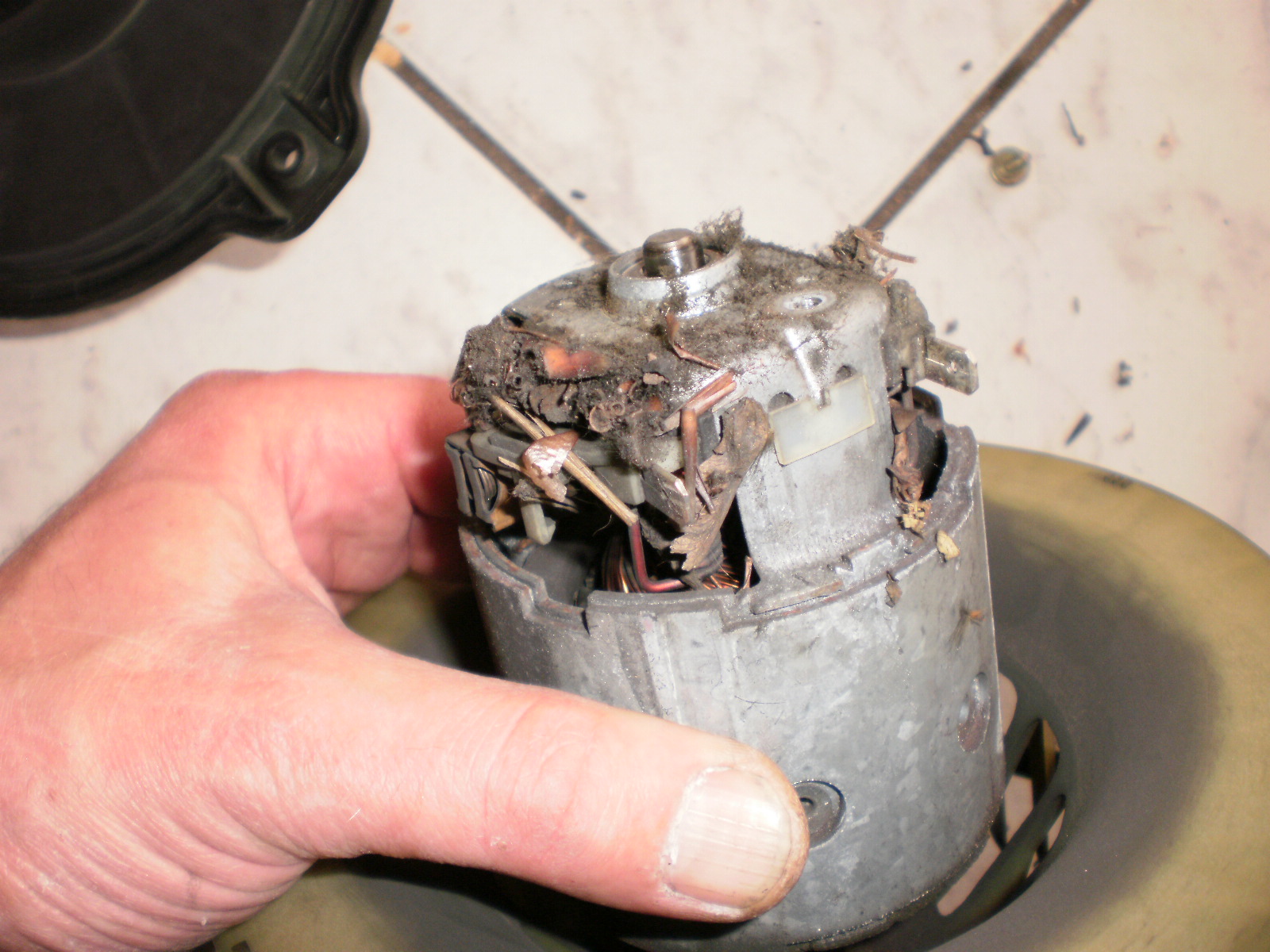

Zo, dat mag dan weer een vogelnestje heten:
Inderdaad ik heb geen interieurfilter ;) .
De beide lagers gesmeerd:
Niet te veel (naaimachine) olie gebruikt. Ik wil immers geen olie op de borstels.
Neem hiervoor de tijd: Pietseltje olie, draaien, pietseltje olie e.t.c..
De lagers passen n.l. goed.
De fan met wat Dasty voorzichtig ontroet.
Fan er weer in en wat een rust  :eusa_dance: .
