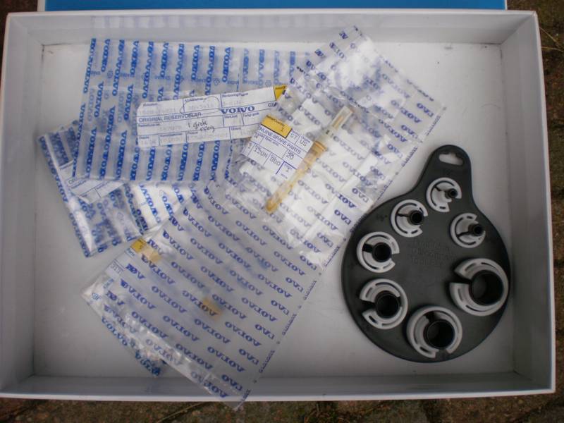

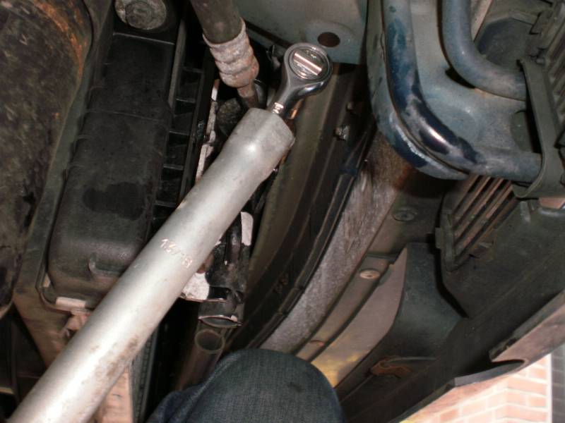

Voor iedere koppeling die los gaat O-ringetjes besteld. Daarnaast wat unlock-tools in verschillende maten.
Dat laatste mag ik blij mee zijn want de in Vadis opgegeven maat van 5/8 bleek niet te passen, 3/4 wel.

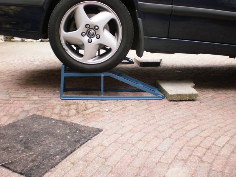

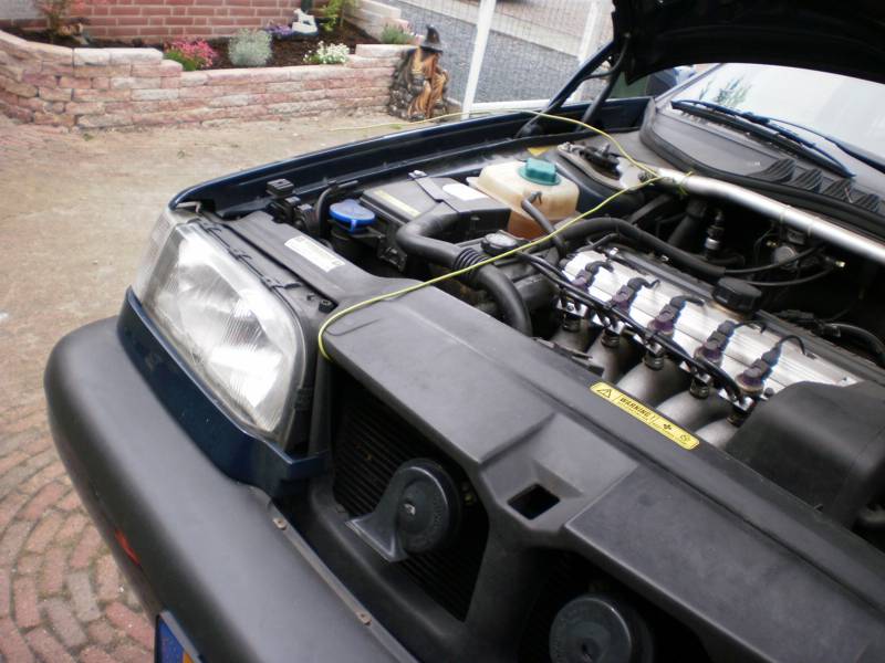

Auto op de minibrugjes, de stenen zijn nodig sinds de verlaging.
Bovenste twee parkertje links en rechts los.
Relaishouder los.

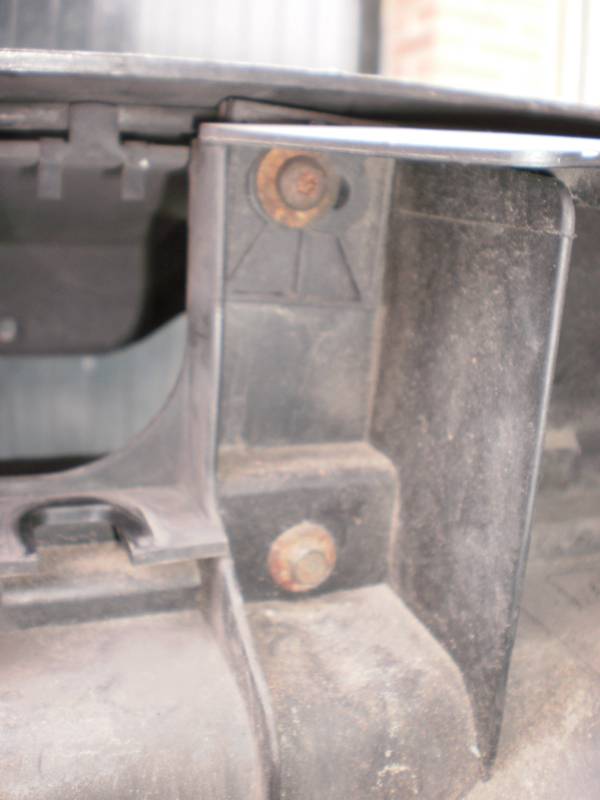

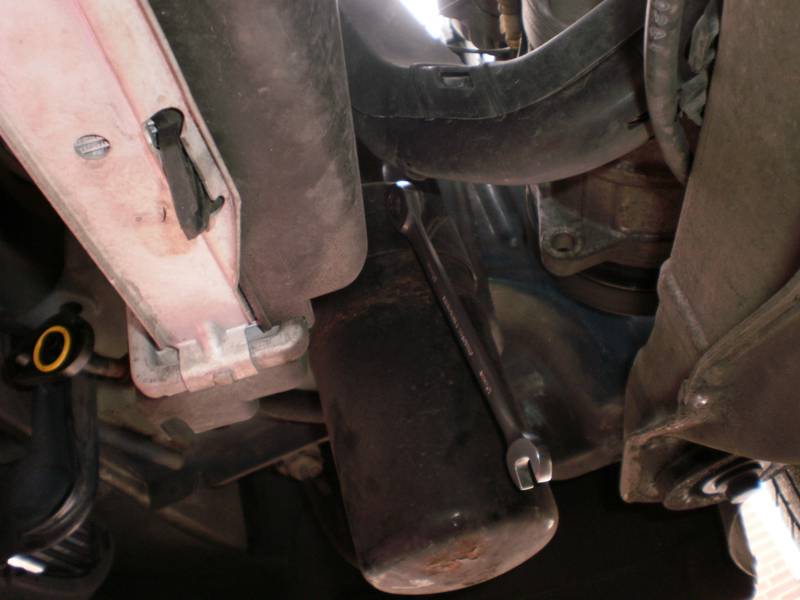

De condensor wordt met 7 parkertjes/boutjes op zijn plaats gehouden. links boven en rechts boven zijn de rotplekken.
Met een knietje kom je er langs de koplamp maar net bij.

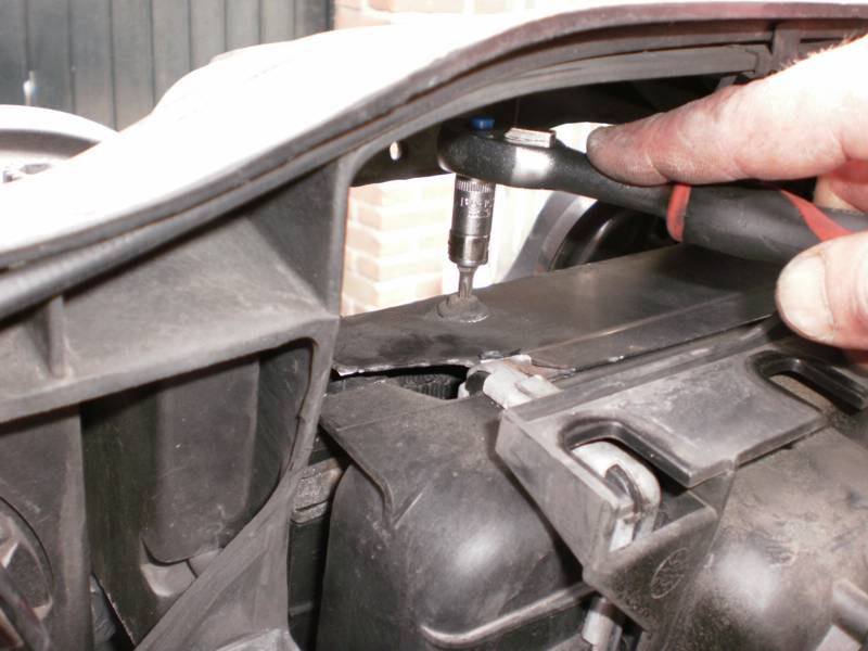

De drie parkertjes aan de bovenkant van de condensor los.

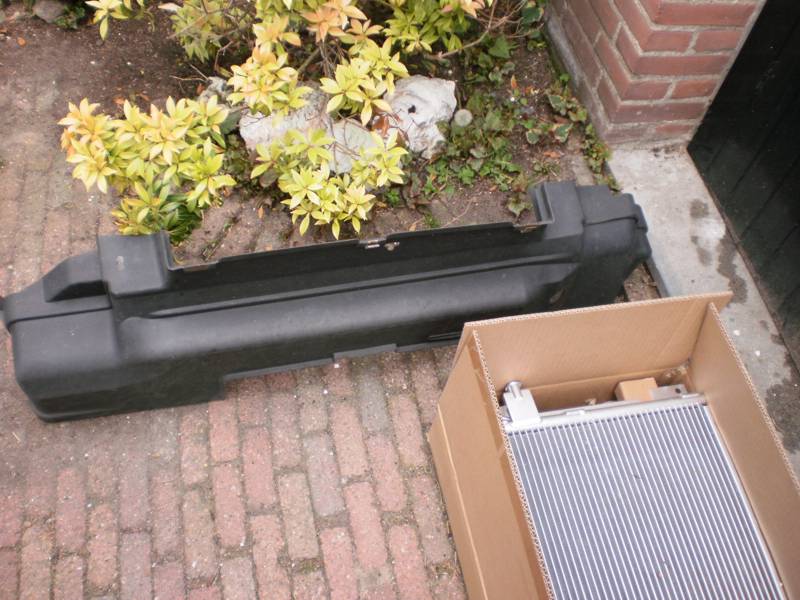

Bodemplaat er af.

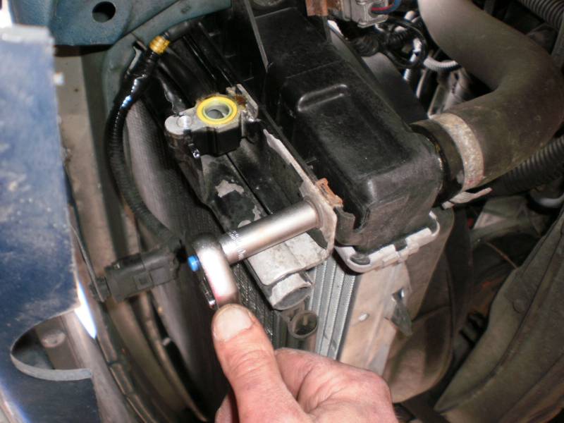

Airco aansluitingen aan weerszijden van de condensor los.
Dit koppelstuk zat toch wel heel vast.

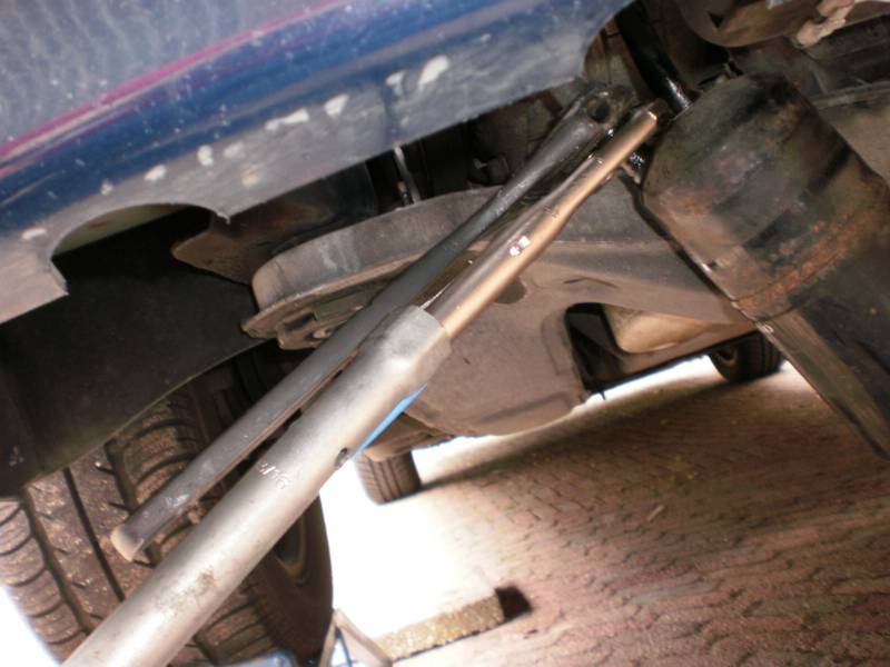

De condensor wil je waardig naar beneden halen, zonder je hoofd als stootkussen.

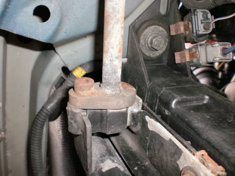

Onderste twee bouten van de condensor los. Let op de groene uitslag langs de O-ring.
Dit was het werkelijke lek, dus niet de condensor zelf.
Nieuwe O-ringetjes met compressorvet ingesmeerd en geplaatst.
Ok Condensor er uit en nieuwe er in.

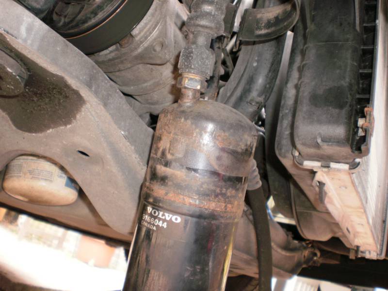

Als je systeem langere tijd open of leeg is geweest moet je de droger vervangen, die is immers verzadigd.

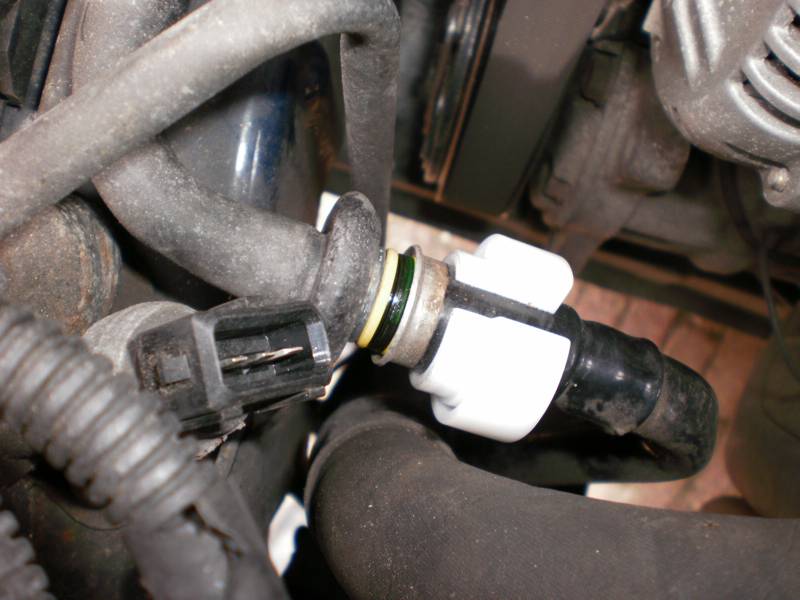

Eerst de bevestiging van de droger los.
Zo werkt zo'n snelsluitingloskoppelaar:
Maat 3/4 en niet 5/8 zoals in Vadis staat.
Strak er omheen, lichtjes naar links duwen tot ie er inzit, dan aan de rechterbuis trekken en voilá
Droger naar beneden en de grote wartel los. Eh die zat goed vast.

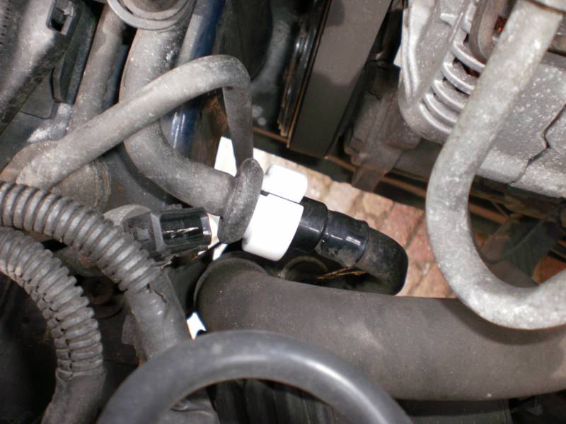

De koelingsslang naar de ECU, aan de kant van het schutbord is tweedelig en kan uit elkaar.
Daaronder zit een buis met twee wartelmoeren. Die losjedraaid.

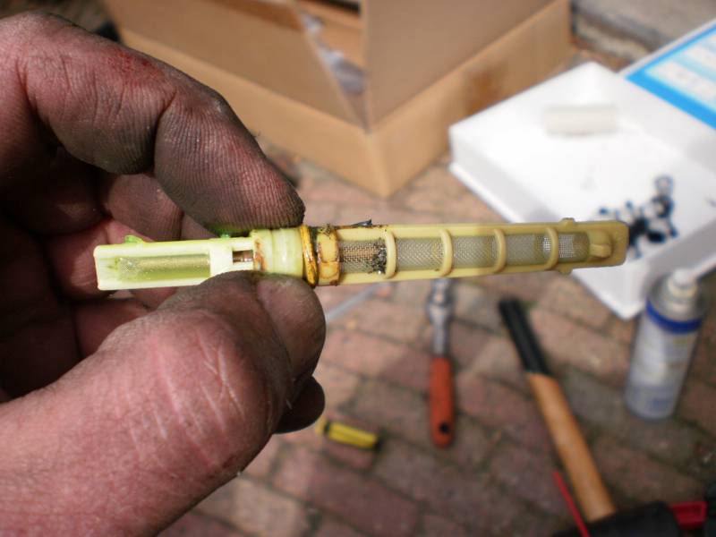

Met een puntbektangetje hem voorzichtig naar buiten getrokken.
Je ziet dat hij al aardig wat troep heeft opgevangen:

Trouwens een goede oplossing voor het gebruik van die oprijbokken, ik baalde al omdat ik de mijne sinds het verlagen niet meer kon gebruiken :eusa_doh:

Waar heb je dat mooie setje unlock tools vandaan?

Ik ook, met die kiezeltegels is het goed te doen en ze glijden niet weg.
205 bandenmaat is voor deze baby brugjes wel de max.
Die heb ik vorig jaar op de VKB gekocht.
Met een beetje rondneuzen vind je daar soms leuke dingen.

Hou je compressor in de gaten Yits. Dergelijke vuiligheid in de orifice is daarvan afkomstig.
Mocht 'ie ooit kapot lopen, laat dan ook je systeem spoelen; die rommel reist door je gehele systeem.
