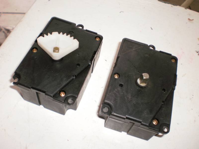

Mijn roffel heeft al een tijdje de 20 sec. knipperende ECC lichtjes.
Tijd om er wat aan te doen.
Foutcodes uitgelezen: 2-3-3 en 3-2-3 en nog één.
Nu zijn de ECC's niet helemaal correct in hun diagnose een 2-3-3 kan zomaar ten onrechte een 3-2-3 als bijkomstigheid hebben.

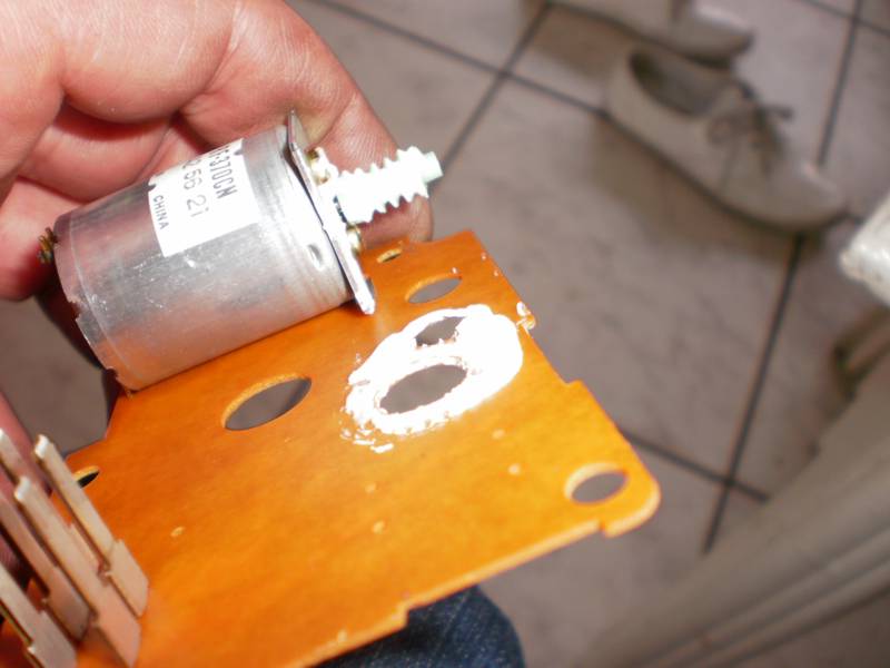

Het kwam er op neer dat twee van de vijf motortjes die de luchtstroom van de ventillatie bepalen een verkeerde waarde op hun sensor gaven.

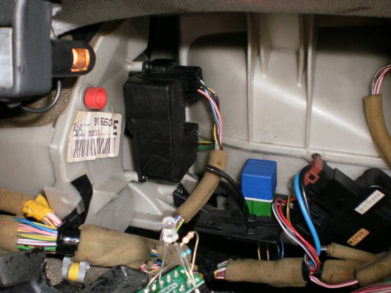

Dit is één van de twee die bij mij problemen gaf:
Als je die motortjes er uit haalt, onthoud dan de positie van het asje aan de "damper motor" zijde en die aan de kant van je auto.
Draai vervolgens niet aan je ventillatieknoppen!
De één en de andere zieke er uit:
Maar eens openmaken, de drie torxjes los, de vier klikkertjes aan alle vier de kanten ombuigen en de boel kan open.
Als die klikkertjes breken vergaat de wereld ook niet,

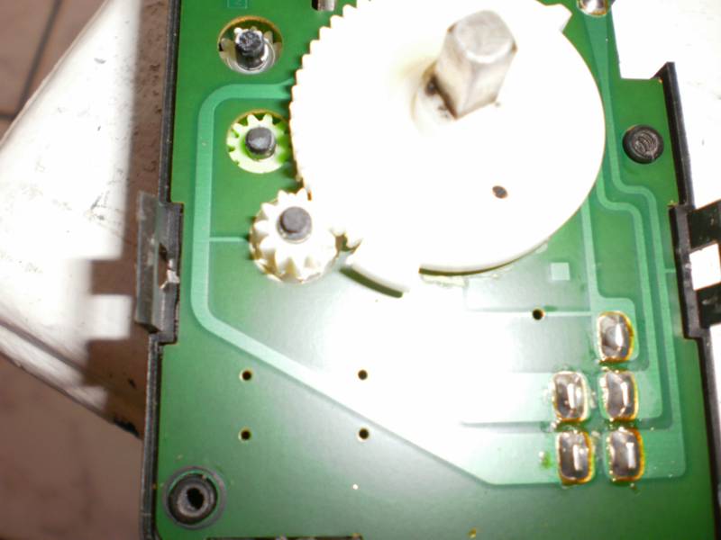

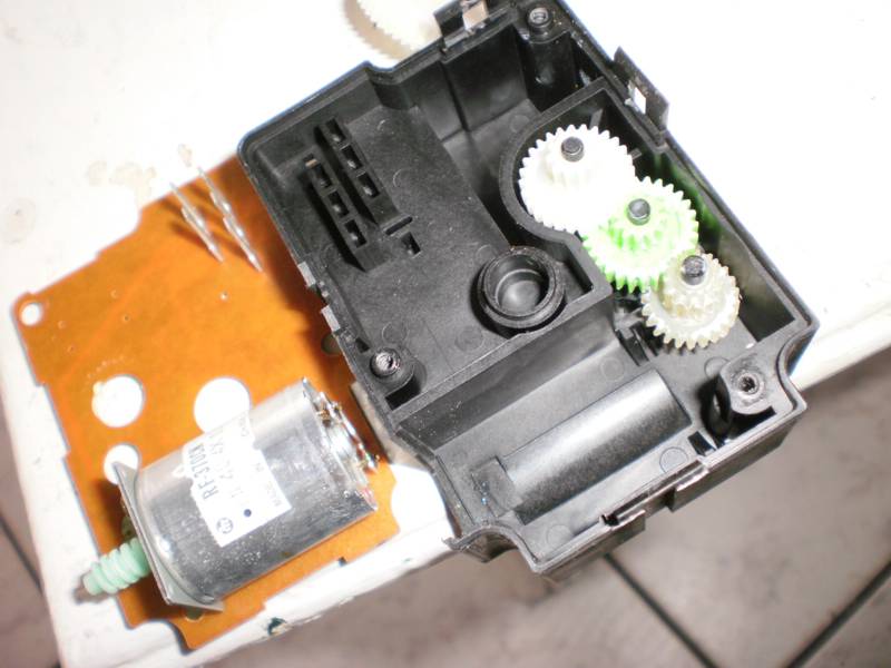

Zo ziet dat er vanbinnen uit:
De positie van het grote tandwiel onthouden (gefotografeerd) en het tandwiel er uit.
Oef! Die hielden van vet daar bij Alps. De koolbaan goed schoongemaakt met wat alcohol en de sleepkkontaktjes onder het tandwiel wat bijgebogen en ook schoongemaakt.

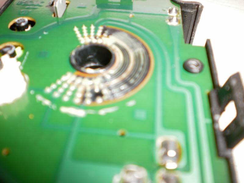

Hier zie je hoe het was:
De koolbaan leek op het oog goed, maar dat zegt niets. Zekerheidshalve de laatste kraak van die potmeter, want dat is he,t geëlimineerd met een elcotje van 1,5u tussen de sleper en de massa. Was nodig. De potmeter is 12k voor wie wil rekenen ;) .
Ja als ze zo dol zijn op vet daar bij Alps dan wil ik de boel onder de printplaat ook wel eens zien.
Ziek:
Dit tot een normale hoeveelheid vet teruggebracht en de boel weer in de juiste positie gemonteerd.
Goed de diverse ventillatie posities getest. Geen errors  :eusa_dance:
Schemaatje voor diagnose en reset:
www.paerl.it/volvo/obd2schema.pdf
Ik ben weer blij, op naar het volgende.
P.S. vanwege de wormwielconstruktie kan je het motortje uiteraard niet van buitenaf laten draaien.
-edit- bespaar je de moeite helpt niet op lange termijn. Vervangen is de enige optie.

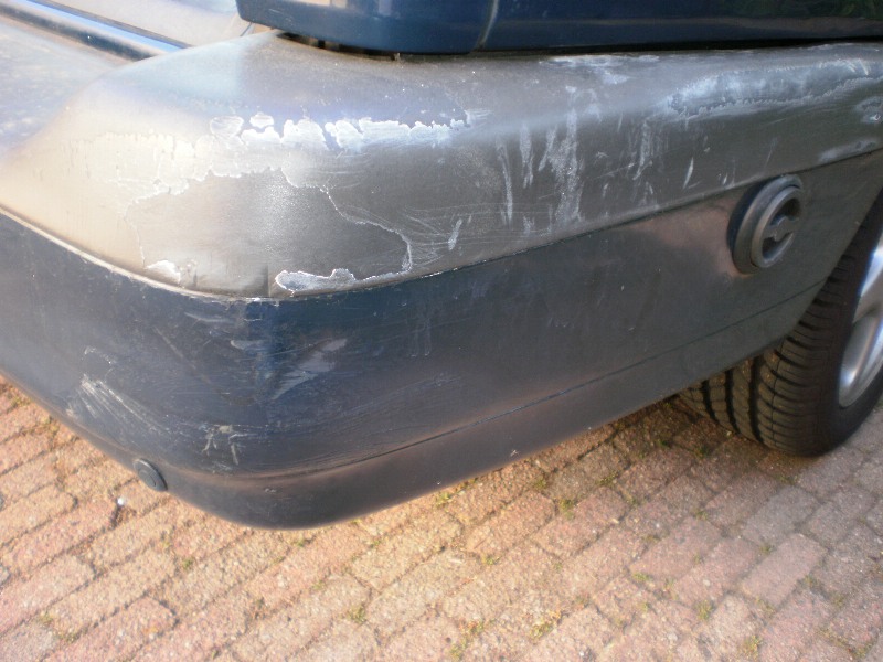

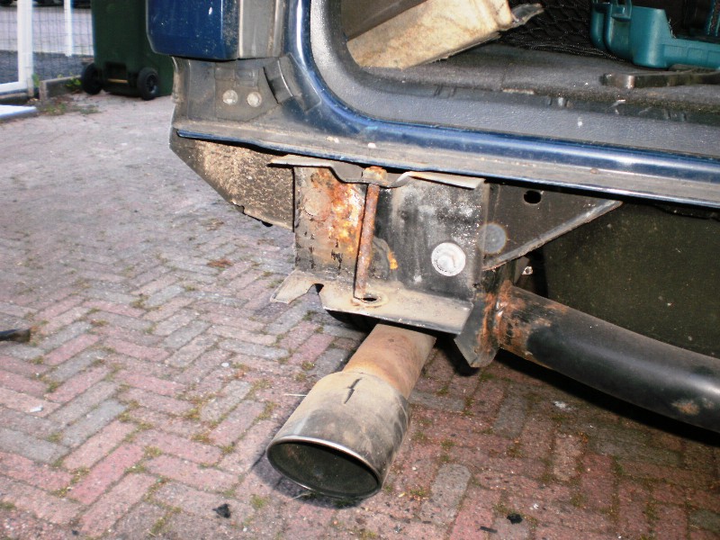

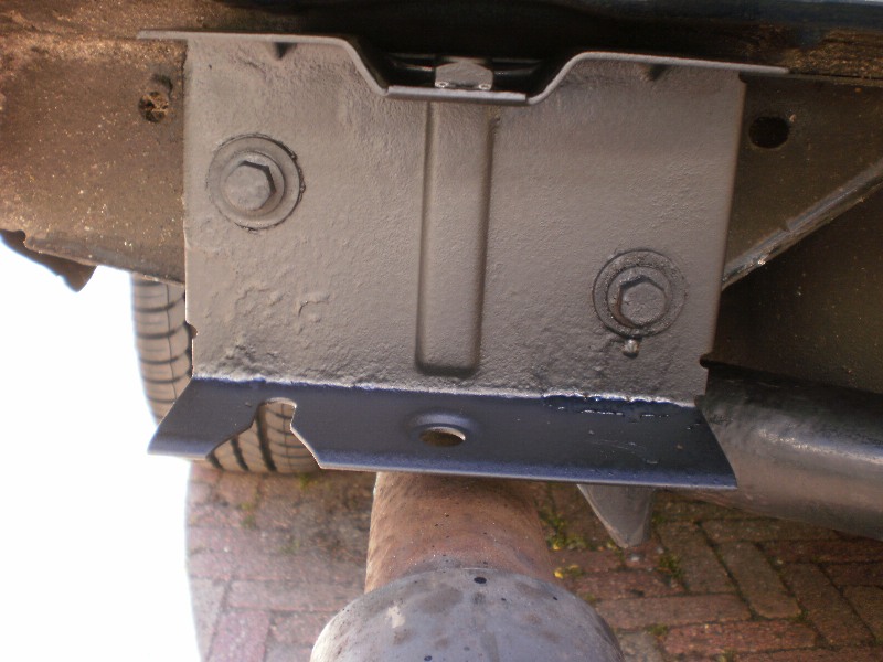

De achterbumper van Nrfh was niet meer helemaal, ehh, zie zelf maar:
Vermoedelijk heeft hij al eerder wat te verduren gehad gezien de plamuur.
Een onzachte aanraking met een laaghartig paaltje deed de rest.
Tijd om hem te vervangen.
De achterbumper zit, afgezien van de (kunststof omkleedde) popnageltjes aan de wielkast op 4 plaatsen vast:
Links en rechts vlak bij het wiel, een soort schuifsysteem, moertje links en rechts wat losdraaien
Links en recht onder de bumper, een bout.
In theorie kan je de bumper dan naar achteren losschuiven.
Volvo heeft er voor gekozen de stalen balken bloot door de aluminium balk van de bumper te laten gaan. Het kan dus goed vastgerot zijn.

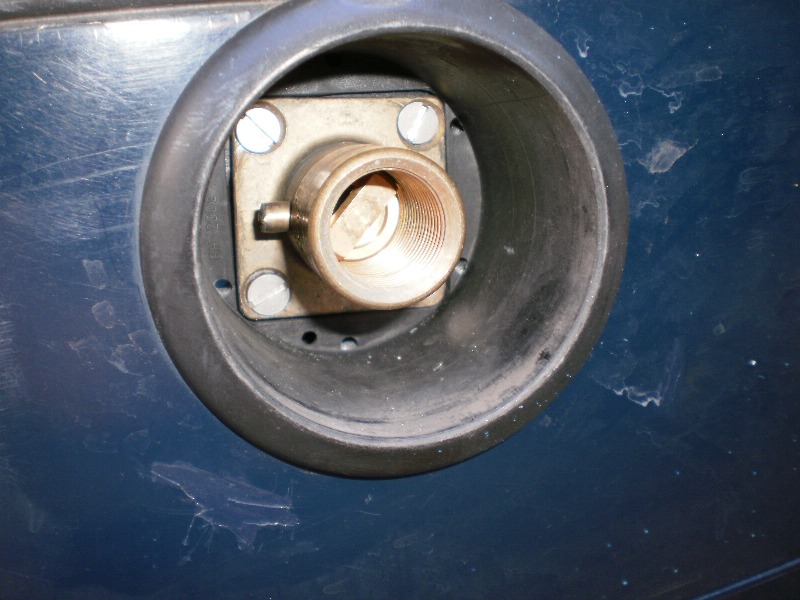

Nrfh de estate rijdt op LPG,  dus de LPG buitenvuller moet er eerst af.
Hier komt een stukje dat je niet na moet doen als je niet 100% zeker bent van je sluiter op de tank.
Ik zou zeggen zonder ervaring, liever laten doen. Toch zelf: Accuminpool los, pas op voor brandwonden en LPG is zwaarder dan lucht. Dat was de disclaimer ;)
Moer van de buitenvuller heel voorzichtig een beetje opengedraaid en het gas uit de slang naar de tank laten ontsnappen.
Dit duurt langer dan prettig is, dus ondertussen kan je mooi dagdromen over je brandverzekering en je dierbaren.
Vier boutjes van de vuller aan de buitenkant los:
Tja eh die twee bouten van staal door de aluminium balk braken.
Bumper in delen subtiel losgehaald  :evil: :
Één van de boosdoeners:
Één van de twee niewe steunen, lekker in de tectyl:

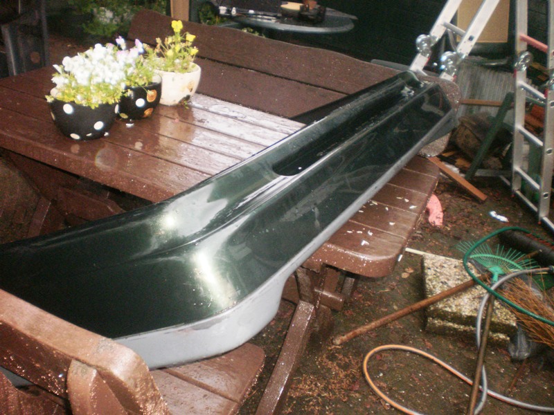

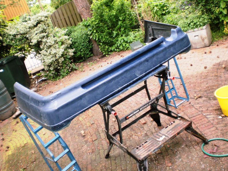

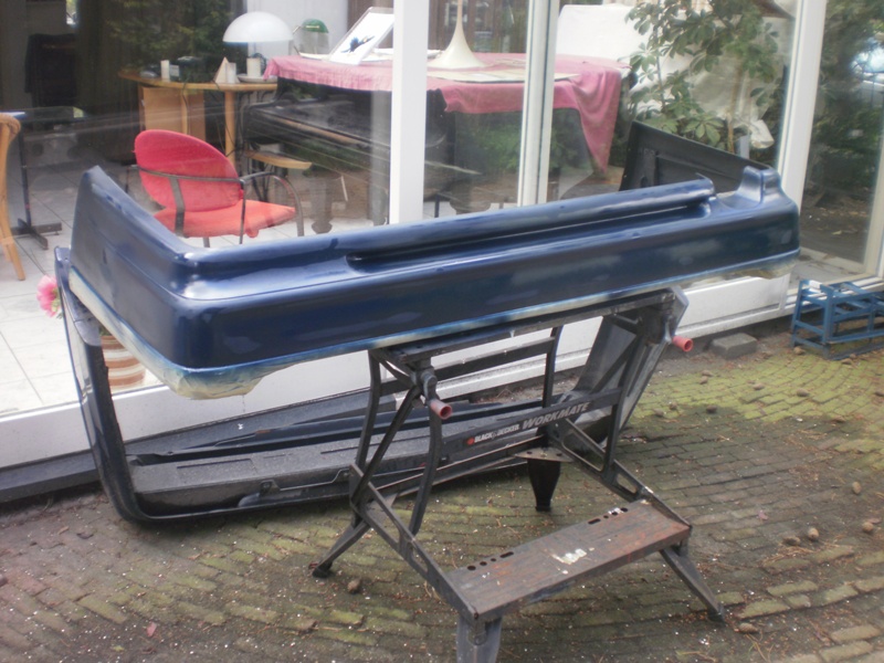

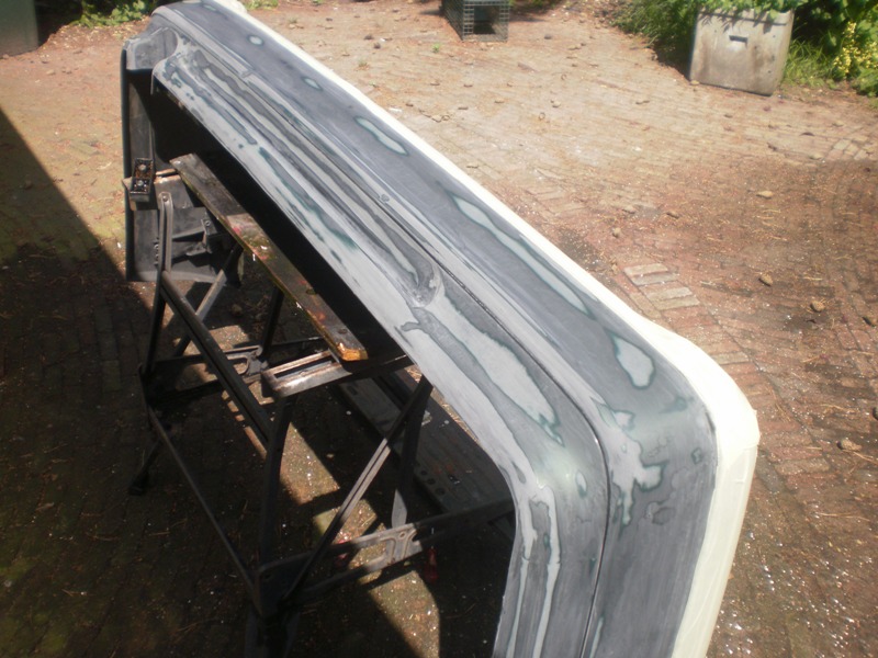

De "nieuwe" bumper:
Op zich soort van gaaf maar de lak was wat craquelé.
Liever maar eerst schuren voor een blijvende hechting:
Zorg dat je dit gedeelte perfect doet, iedere oneffenheid die je laat zitten kan je later alsnog wegwerken, met meer moeite.

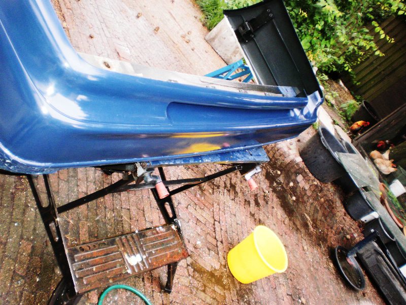

Schuurpapier 80 ga dan op naar boven via 120, 400 of 600, 1200.
Ontvetten met water en ammonia en tijd om te spuiten.
Twee dunne laagjes kunststof primer er op.
Heel dun spuiten, een laag moet niet dekken. dit is na drie flinterdunne laagjes:
Wacht 10 á 15 minuten, afhankelijk van de verf en temperatuur, tussen de laagjes.
Wacht niet te lang anders moet je de lak volledig uit laten harden.
Volgende dunne laagje e.t.c.
Tien (!) dunne laagjes verder was het tijd om de spuitnevel met Commandant 4 met de hand te verwijderen.
Tijdens het schoonmaken:
De camera vertekent de kleur blauw bij het avondlicht extreem, het is echt Midnight Blue.
Het finishen komt later.
De afplak tape is zojuist van het bovendek en liet gelukkig makkelijk los.
Tijd voor lijnolie, niet voor de bumper maar voor mij.
Wordt vervolgd.
