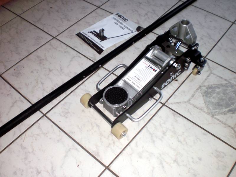

Goedemiddag!
Geen zorgen, ik zal het netjes houden.
Een tijdje terug een setje Colomba's bij Ulkeman opgehaald.
Mijn linker arm begint weer op een arm te lijken dus tijd om de Antlia's er onder uit te halen.

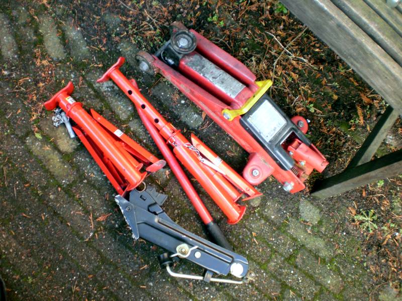

Bij het omhoog krikken van de wagen klapte de originele Volvo krik er onder uit.
Scheef geplaatst dacht ik, ondanks dat ik hier heel secuur mee ben. Niet dus de tweede keer klapte hij weer om.
Iets aan de onderkant van de krik. Weg er mee. Ik had toch al niet veel met dat ding, want bij een verlaagde auto schuur je je knokkels open aan de straat.
Mijn andere el-cheapo garagekrikje kraakte dermate dat ik het niet verantwoord vond om hier verder mee te gaan.

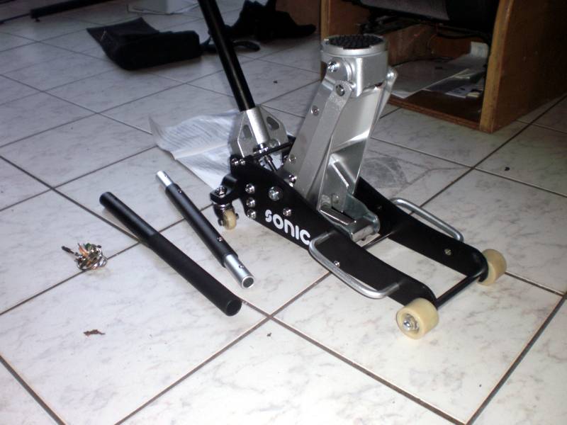

Het spul op de volgende foto mag naar een plek waar metaal knarst en roest van ellende. Bijvoorbeeld een Opel showroom.
Een heerlijk aluminium krikje bij de Brezan gekocht, gaat van 8cm tot 37,5cm.
Meteen even echte assteunen besteld.

Mooi werk Yits! Wat kost nou zo'n krik van de Brezan?
De aanbieding was net voorbij, maar ik heb hem toch nog voor 185,- ex btw mogen krijgen.
Zeg gerust een stevige korting.  :eusa_clap:
Zijn goede en fijne krikjes die van Sonic Yits.  Werkt erg lekker.

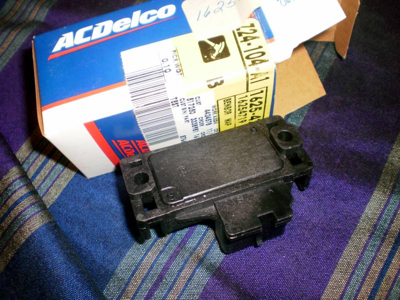

Nrfh, 297dkm of zo, MAD MAP again
Goedenavond oh lijnoliesmeerders!
Tijdens een ritje Maastricht, viel mij op dat het brandstofverbruik van Nrfh wat aan de hoge kant was:
8.9L op 100km volgens de BC. Ok het is niet warm, maar ook niet vreselijk koud. Het was een filevrij ritje met snelheden tussen de 80 en 130km/h.
Met frisse ontsteking, goede labdasonde en frisse sensors moet dit echt beter kunnen.
Ook viel me op dat Nrfh niet meer als een roffel startte, gewoon ietsje te moeizaam dat de motor aansloeg.
Kracht onderin bij het wegrijden was ook te laag.
Ontsteking is vers, rotor/verdeelkap nieuw, lambdasonde komt er op de scope beelden via LPi-diag mooi door.
Mij bekroop een dejá-vu:
http://www.volvo850forum.nl/index.php/topic,25665.msg530529.html#msg530529
Zelfde symptomen als voor ik 80 á 90 dkm geleden mijn MAP sensor verving.
In die tijd kocht ik nog wel eens immitatie rommel. Het toen geplaatste exemplaar kwam uit Italië. Zegt genoeg.
Sensoren waar je motormanagement van afhankelijk zijn moeten nieuw gekocht worden en van onberispelijke kwaliteit zijn.
Origineel dus.
Om die reden heb ik nu een nieuwe MAP sonde besteld van een ander merk.  :evil:
Ander merk uhh ja, ander exemplaar nee, zelfde bron, ja.
Zoals bekend betrekt Volvo haar 850 MAP sensors van GM. Die zijn gewoon goed.
Scheelt al wat in de centen, maar waar haalt GM haar MAP sensors vandaan?
ACDelco, het onderdeel nummer is 16254719, maar is ook onder een reeks andere nummers te vinden.
Voor ietsje meer dan 30 euro ex verzenden en nieuw.
Exact het zelfde alleen staat er nu niet GM op.
Ok genoeg gekletst, sensor vervangen en starten: VROAMMHH. Heerlijk zowat bij de eerste vonk en een hoop meer kracht onderin.
Het verbruik moet ik even aanzien, maar ik heb er alle vertrouwen in dat dit weer terug is naar normale proporties.
Op naar een heerlijk helder koel glas lijnolie. Of was het een LPG?
-edit- De oude sensor mag naar de Opel showroom.
