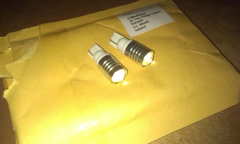

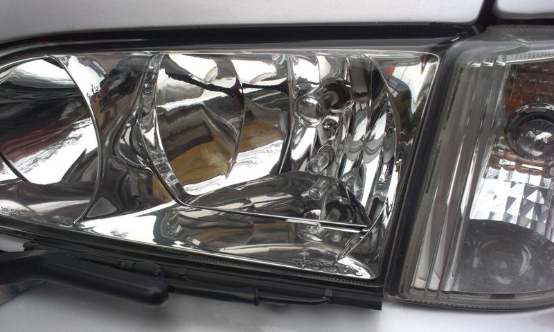

Het was tijd om de H7 Xenon lampjes te vervangen. Wat heb ik gevloekt. Niet vanwege het H7 systeem, dat is gewoon slim en degelijk. Wel vanwege de LPE die bij de TT tussen de accu en de linker koplamp geplaatst is. Een Halogeen vervangen gaat dan nog. Maar om de diverse Xenon stekertjes los te halen heb je meer ruimte nodig. Zeker als de Xenon inbouwer de ballast en dergelijke ónder de koplamp heeft weggewerkt. Je ziet er niets van, prachtig, maar je komt er niet bepaald lekker bij.
Gewoon weer 5000K als kleurtemperatuur gekozen. Het is de makkelijkste tint om matchende LED parkeerlichten te vinden. Die waren vandaag binnen gekomen: Met Cree LED's (de top op LED gebied) 3W, konstante stroom gestuurd en een helderheid van 250-260Lm! Deze zijn 12mm in diameter en passen dus net.
Neem geen 5W of 7W exemplaren. Die passen niet. Er is ook veel immitatie in de handel. Let dus op de helderheid. De ingebouwde voorschakel elektronica wil bij imi's ook wel beroerd zijn.
http://www.ebay.ie/itm/ws/eBayISAPI.dll?ViewItem&item=160991643731&ssPageName=ADME:X:AAQ:IE:1123
Zal vast wel goedkoper kunnen, maar hier had ik ze snel en wist ik zeker dat het goed spul is.

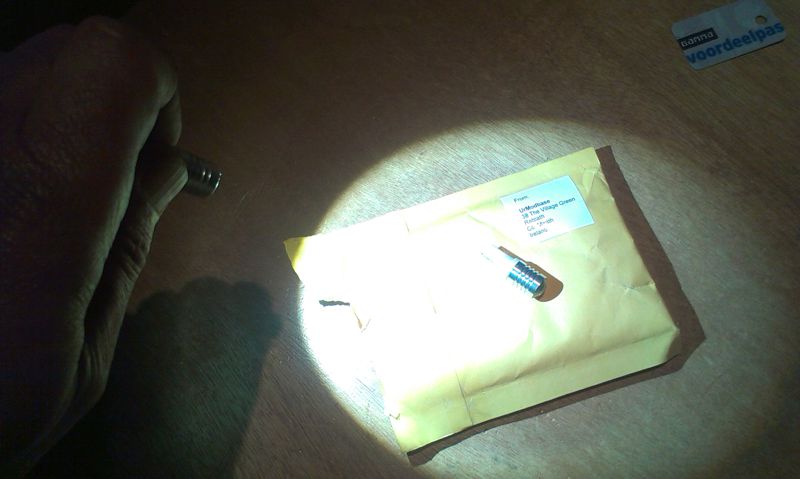

Eh ja, ze worden warm. De polariteit hoef je bij deze LED's overigens niet op te letten.
De tafel was normaal verlicht met een spotje. Hieronder zie je wat er bij komt.
De helderheid komt enigszins in de buurt van dagrijlichten.

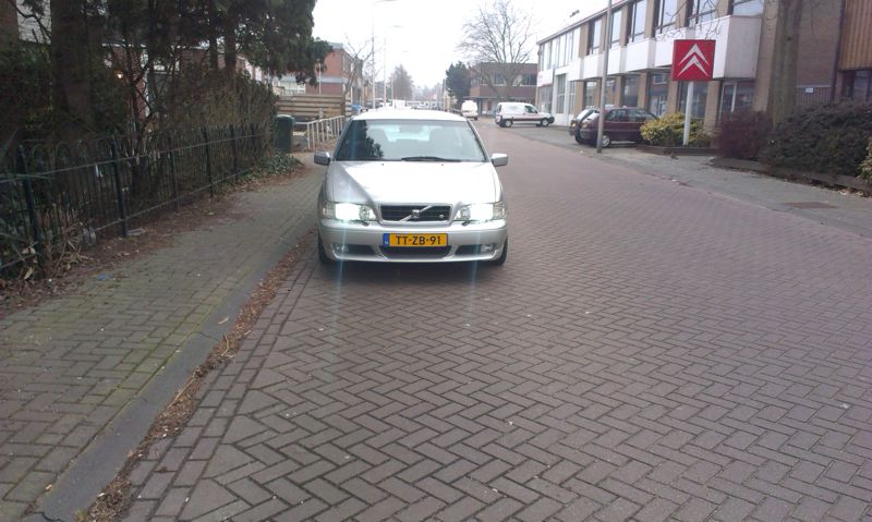

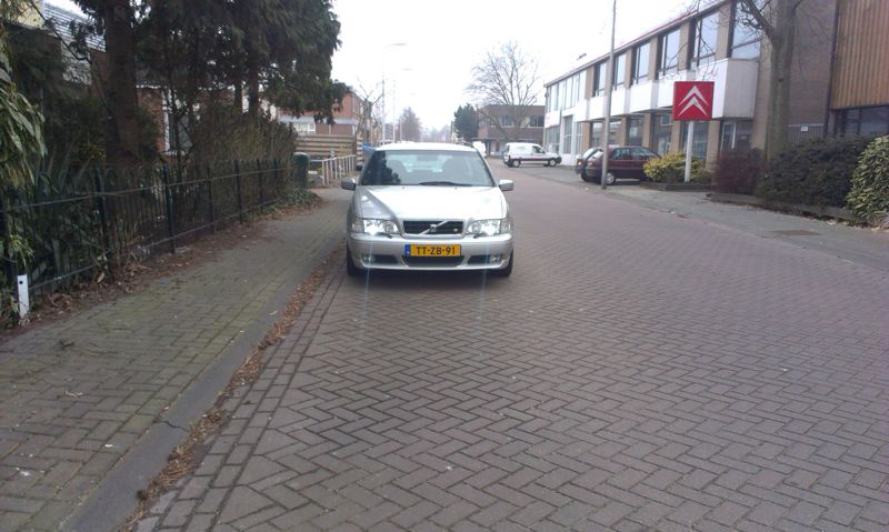

Alleen parkeerlichten:
-edit- Echt duidelijk is deze foto niet, maar het is goed helder zonder hinderlijk te zijn.
Met de Xenons, geen kleurverschil. Ook niet van de zijkant en dichtbij.
Het licht is wel wat gebundeld. Twijfel nog over een reflecterend kapje zoals over de Xenons.

Nog even in het donker gekeken: Dit is zonder aanpassing veel teveel van het goede. De helderheid en het lichtspreiding is voor de tegenligger hinderlijk.
Ik moet of:
-Led verlichting gebruiken die rondstraaalt en minder licht geeft
-Een reflecterend kapje voor deze monsters plaatsen
