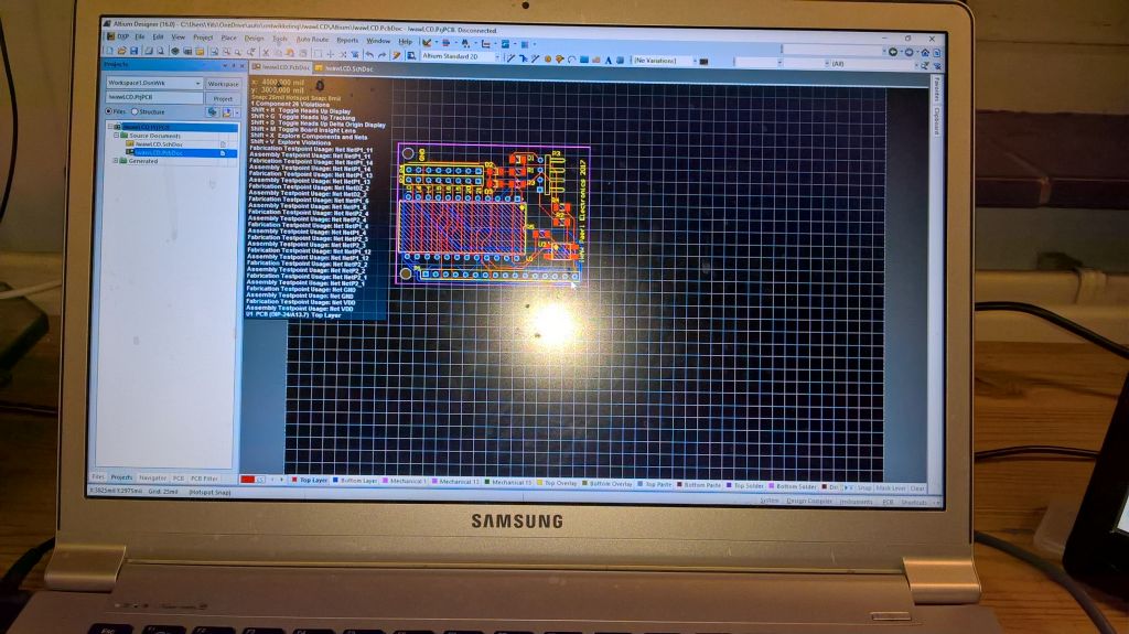

Toen het schema getekend was en de componenten hun juiste versie van de behuizing was het tijd dit naar het printplaat ontwerpgedeelte te sturen.
Eerst vertel je het CAD pakket wat je ontwerp regels zijn. Zaken als hoe dicht componenten bij elkaar mogen staan en hoe dik de koperbaantjes op de print moeten worden. Dan één druk op de knop en je PCB (print) programma weet wat jij van plan bent.
Ik geef de onderdelen altijd handmatig hun positie, maar hoe de spoortjes moeten komen te liggen kan de software jaar in jaar uit steeds beter zelf berekenen.
Dan nog wat klein handwerk achteraf. De computer blijft mij continu controleren of ik niet afwijk van het oorspronkelijke schema. Lijkt irritant maar is heel fijn.
Als laatste de output files gegenereerd voor de "printboer". Hierin worden niet alleen de printspoortjes weergegeven maar ook de vorm en dikte van ieder gaatje in de print. Hierdoor kunnen de boor en freesmachines later volautomatisch aan de slag.

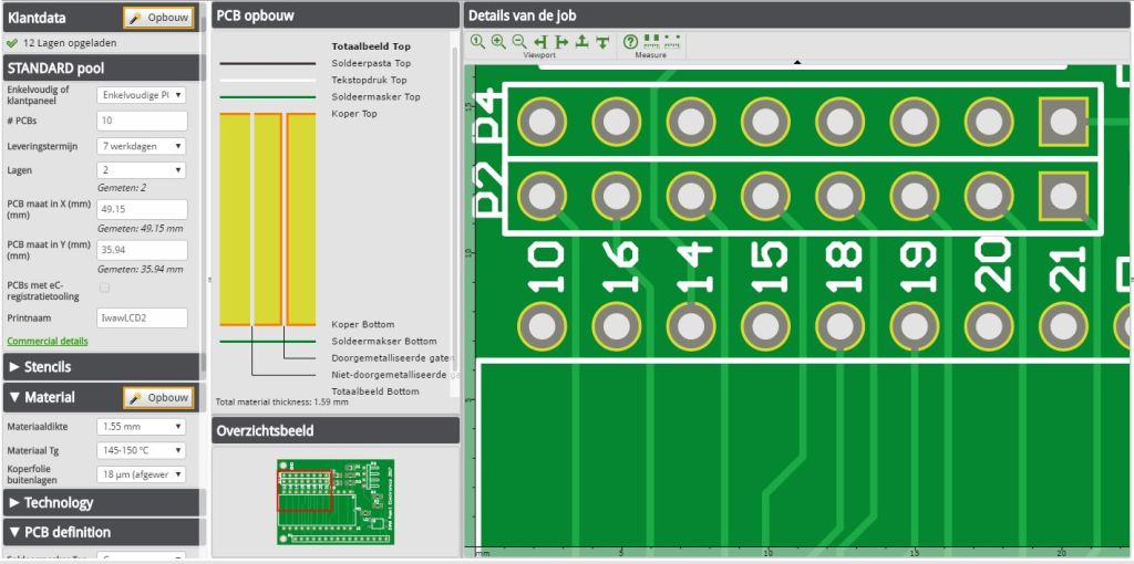

Bij Eurocircuits hebben ze een heel mooie PCB visualizer. Die bekijkt de bestanden die jij geupload hebt en geeft weer hoe Eurocircuits jouw bestanden interpreteerd. Ik heb nog nooit verschillen gezien met mijn weergave overigens. Het vermijd wel discussie en daar is het fijn voor.
Dat ziet er zo uit:
