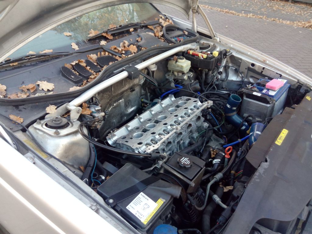

De kop zit er op.
Zoals altijd gaat de opbouwfase veel sneller, al blijf je wat plaagplekjes houden.

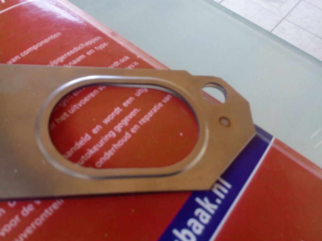

Vanmorgen ging ik naar de Praxis om een goedkope blikschaar te kopen. Hiermee kom ik het hoekje aan de rechterkant van de V50T5 uitlaatpakking wegknippen.
Zo hoef je maar één uitlaatpakking te plaatsen in plaats van vijf.

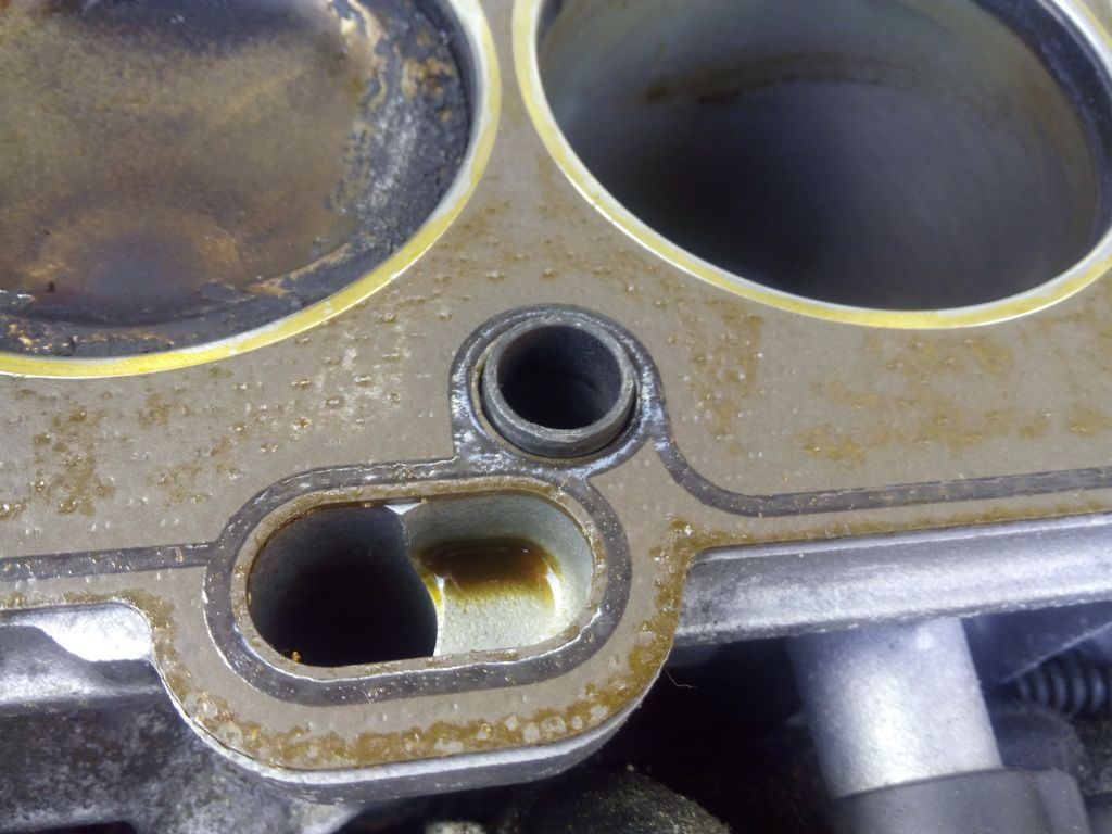

Ik heb er voor gekozen alle draadeinden voor het uitlaatspruitstuk te verwijderen. Je hebt dan net wat minder last van het uitlaatspruitstuk als je de kop terug plaatst. De pasvlakken nog eens schoongemaakt met wasbenzine en de pakking kon er op.
De pasbussen zijn ervoor om te zorgen dat het onderblok, de pakking en de kop mooi uitgelijnd zijn.

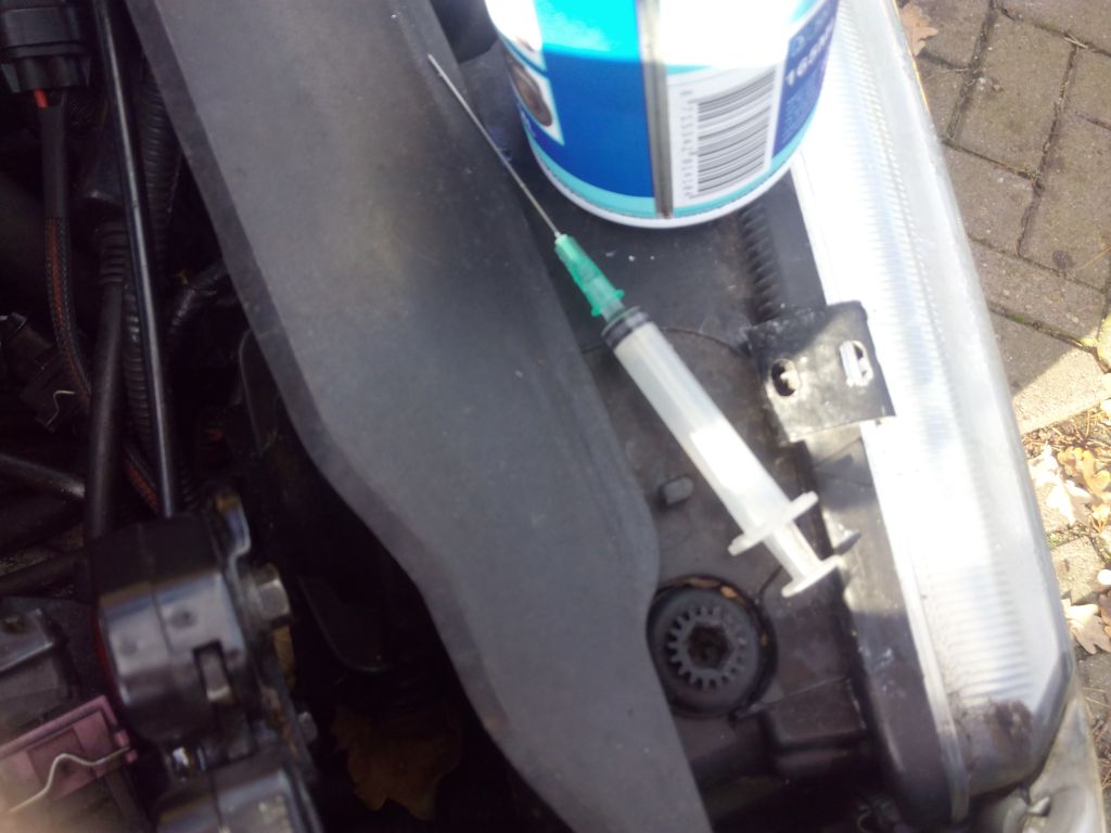

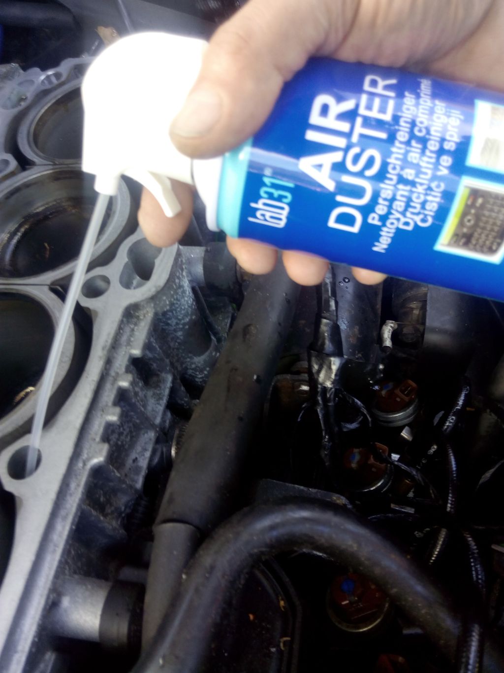

Eerst moest ik de boutgaten, vies woord, vrij maken van gelekte koelvloeistof. Dat gaat goed met een injectie naald. Met dank aan Hans Duiven.
Daarna nog even schoon geblazen met perslucht.

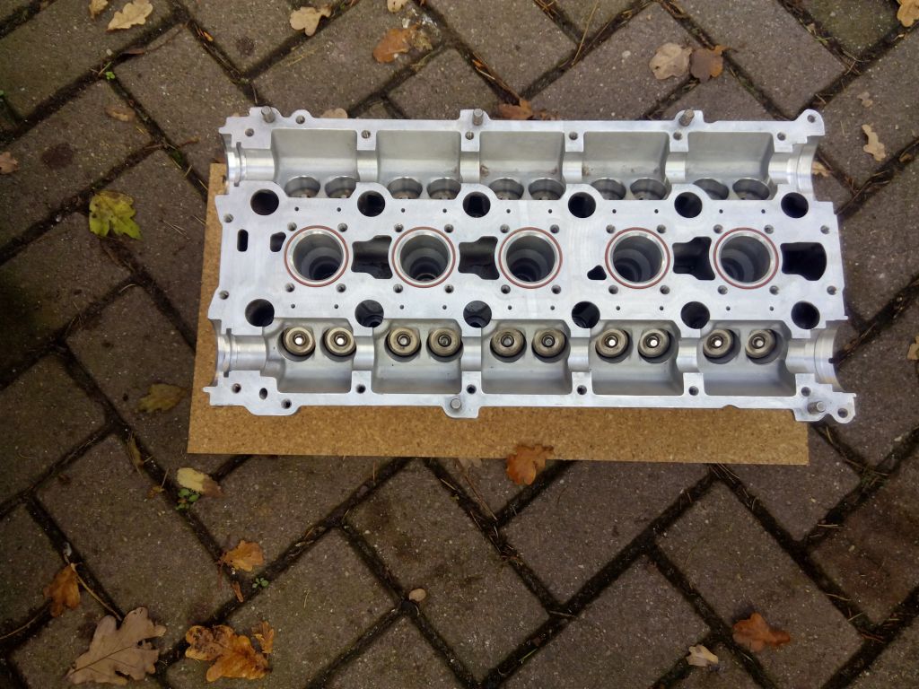

De kop ligt hier te wachten op een kurken tegel. Die dingen zijn verrekte handig.

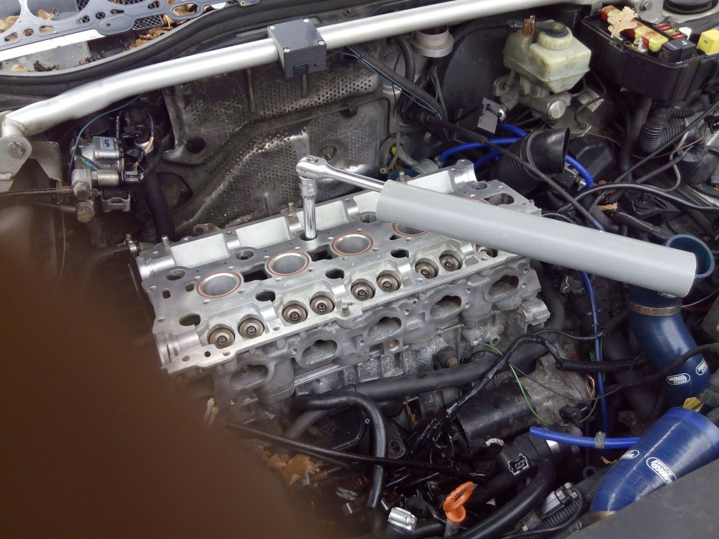

Vervolgens heb ik de nieuwe kopbouten voorzien van een dun laagje motorolie. een beetje op de draad en een beetje onder de kop. Voorzichtig plaatste ik de kop in één keer goed op het onderblok.
Ik draaide de bouten eerst handvast, toen op 20Nm en daarna op 60Nm. In de van binnen naar buiten volgorde.
Voordat ik de rekbouten op hoek ging nadraaien, voorzag ik ze allemaal van een streepje met de Edding. In de zelfde richting. Dit is een handige tip die Piet mij gaf. Zo weet je waar je gebleven bent als iemand je stoort, maar zo kan je ook mooi je werk controleren.
Die 130 graden naverdraaiing is even pittig maar stelt verder niet veel voor. Ik gebruikte een redelijk goed wringijzer met een PVC verlenging.

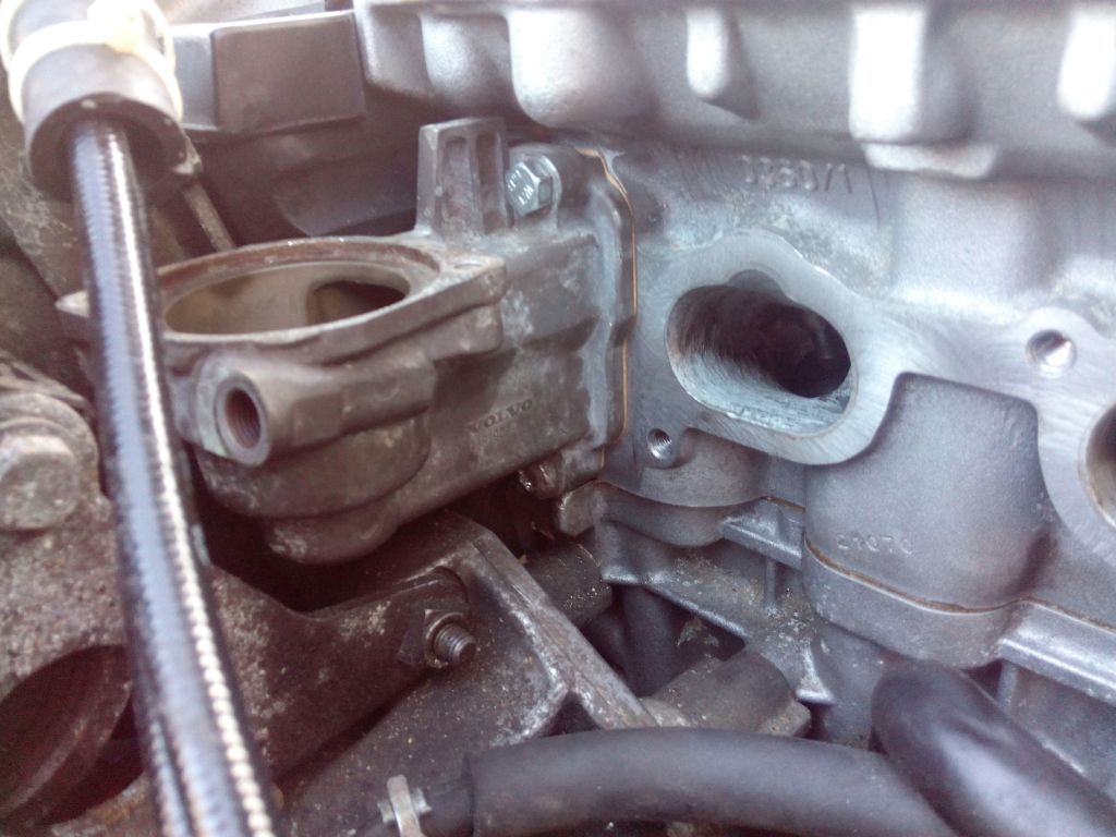

Dan nog wat nare plekjes om bij te komen. Het thermostaathuis vastzetten is één van die prut klusjes.

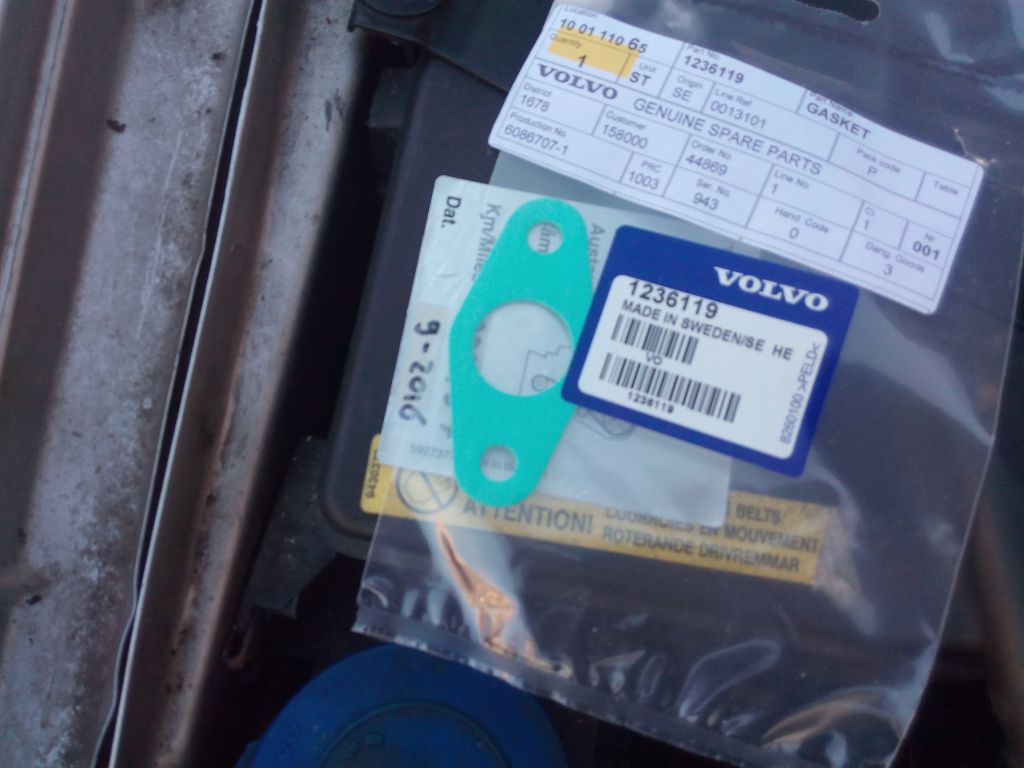

En de pakking voor de kvs buis achter het blok is ook heel gezellig.

Ik heb het even niet helemaal helder op m'n netvlies, maar heeft die ori. koppakking nou evenveel koelgaten rond de sparingen voor de kop of zijn ze nou toch anders t.o.v. die stalen?
Hij is wat anders dan de stalen. Volvo heeft meerdere kvs routes als mogelijkheid open gehouden. Dat zie je ook terug in het 2000 model. De verschillen zitten hem niet in de hoofdroute. Die is bij allen het zelfde.
Moet dat hoekje altijd van de V50 pakking worden afgeknipt bij de 850 en classic blokken?
Ik moet die van de C70 ook nog vervangen (tot nu toe nog geen zin in gehad....  :eusa_shifty: )
Ja dat moet. Anders kom je niet uit met de koelbuis achter het blok bij de 1e cilinder. ;)
