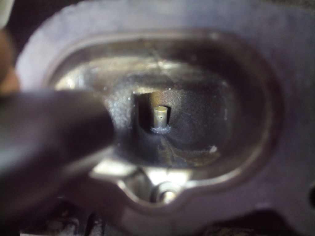

Nog een laatste plaatje voor de LPi rijders:
Hoe de LPI injectoren vastzitten in het spruitstuk.
Het plaatje is wat onscherp dus ik geef toelichting.
Je kijkt in het inlaatspruitstuk naar de spuitopening van de LPi Injector. Of beter gezegd de houder.
De houder heeft rondom karteltjes waarmee hij soort van geklemd zit in het spruitstuk. Dit verklaart meteen waarom dit niet eeuwig stabiel blijft zitten. Trillingen zorgen er voor dat de het spruitstuk geleidelijk aan in die karteltjes vreten. Dat verklaart hoe die houder na jaren losser komt te zitten. Bij een goede montage kan dat 8 jaar of zo duren, maar gebeuren zal het. Ooit.
Het fijne is dan wel weer dat het spruitstuk van sterker materiaal is dan het houdertje. Als het goed is heeft het spruitstuk niet geleden. Een nieuw houdertje persen lijkt voldoende te zijn. Misschien dat Pim Remeus hier nog meer over kan en wil vertellen.
Met dit voorbeeld zie je meteen ook hoe belangrijk het is een goede keuze te maken in de hard of zachtheid van je materiaal.
Dat is hier goed gegaan net als bij de boutjes en moertjes van de veerpoot. De bouten, minder prettig te vervangen zijn sterker dan de moertjes (makkelijk te vervangen).

Citaat van: Boxman op 19-11-2017 01:45:24
Waarom zitten zulke LPI houdertjes eigenlijk geperst ipv gewoon schroefdraad in het spruitstuk tappen en erin schroeven met wat loctite?
Het verbaast mij ook. Zoals het nu zit is niet bepaald degelijk te noemen.

Als het met schroefdraad zou zijn krijg je nooit alle inspuitopeningen netjes recht naar voren uitgelijnd en dan krijg je waarschijnlijk een onregelmatig inspuitbeeld

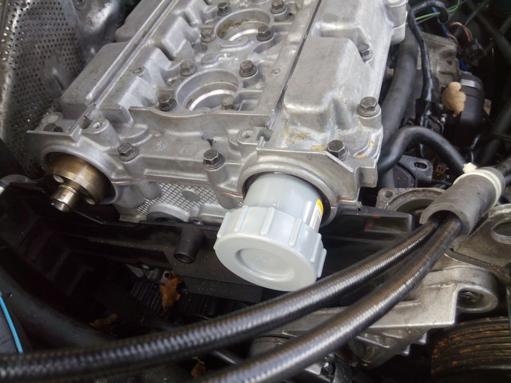

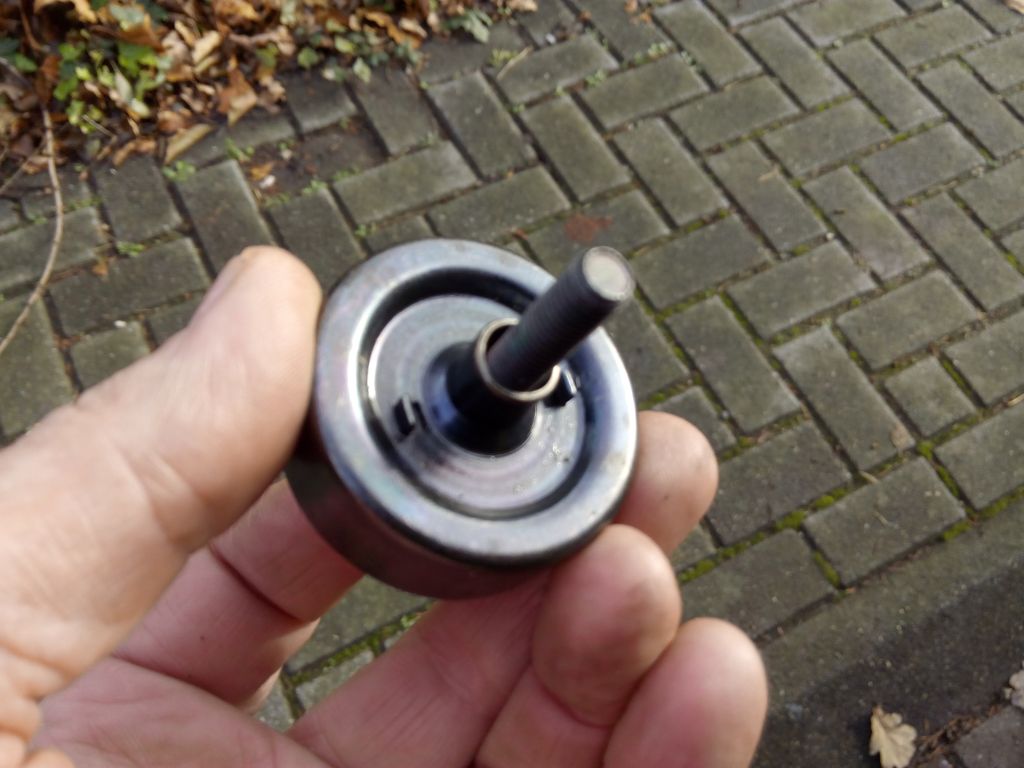

Als je de nokkenas keerringen wilt plaatsen moet je de buitenkant insmeren met wat olie evenals het metaal wat ze gaat omhullen. Een Volvo stempel helpt bij het plaatsen. Ik koos voor een KIWA gekeurd exemplaar ;D. Die kan je in verschillende maten kopen zodat je voor zowat elke keerring in de auto een stempel hebt. Het is heel belangrijk die keerringen er recht in te tikken. Als dat niet gebeurt kan je je keerring er weer uithalen en weggooien.

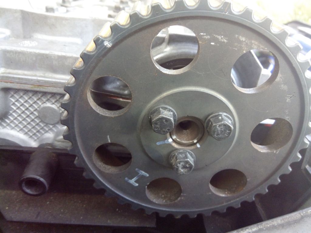

Het terugplaatsen van de tandwielen van de nokkenassen is simpel als je markeringen hebt aangebracht. De koppen van boutjes vallen precies over de afdruk die ze eerder hebben gemaakt. Draai ze goed maar zeker niet té strak aan. Dit is ook een goed moment om de timing van je nokkenassen bij een turbo wat aan te passen om wat meer minder overlap te hebben. Inlaat vertragen met 2 á vier graden, uitlaat vervroegen.

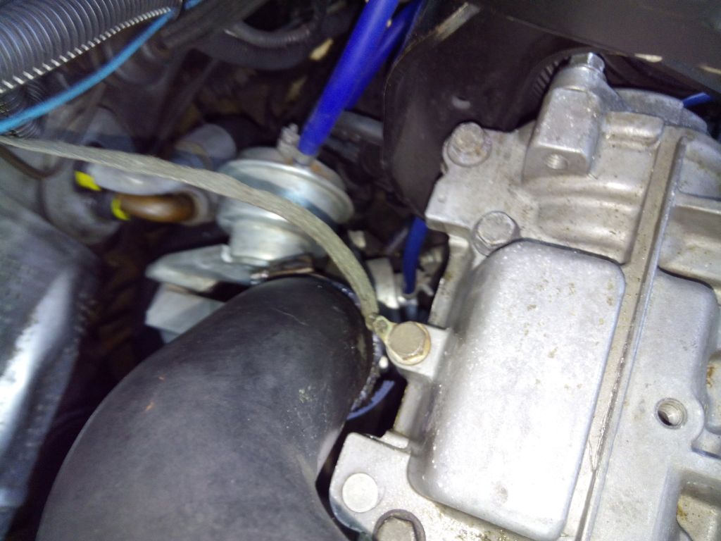

Tussenplaatje. Geen idee meer hoe die intercooler buis vast zat. Wel waarmee maar niet waaraan.

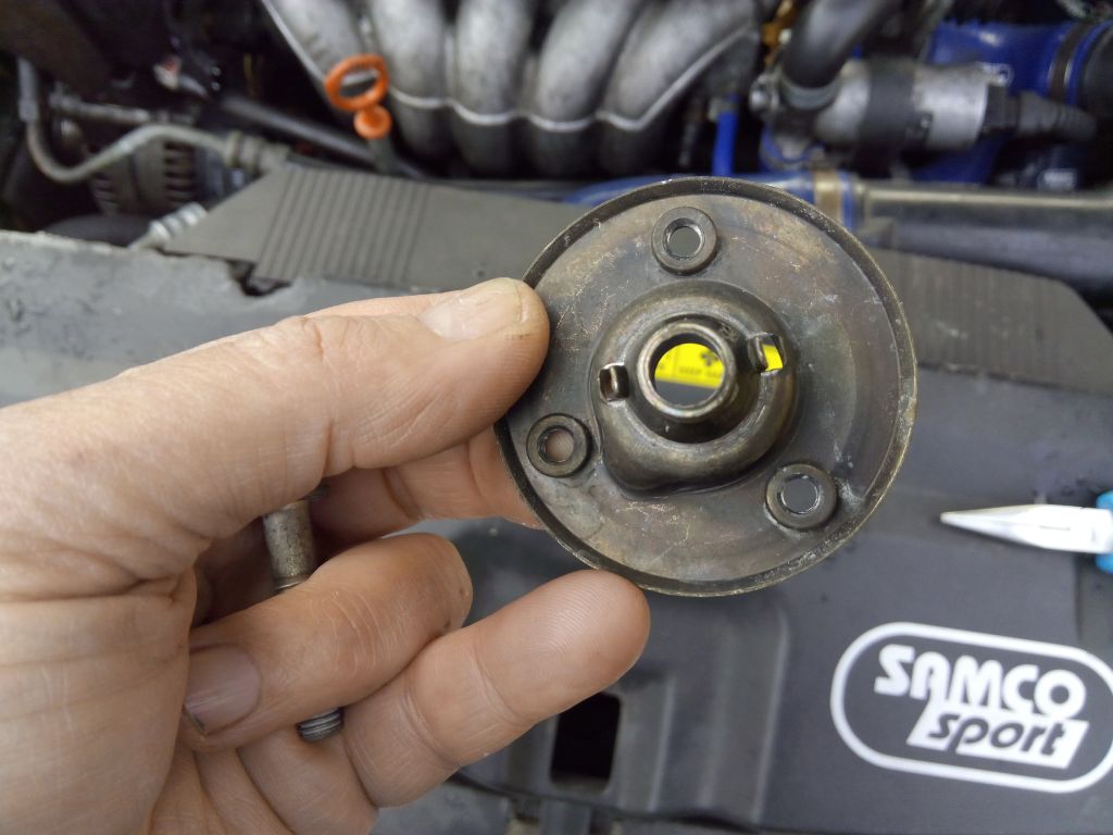

De montageplaat van de rotor heeft twee nokjes waardoor je hem nooit verkeerd op de nokenas kan plaatsen. Zeg nooit nooit want ik heb vaak genoeg gehoord dat mensen hiermee in de mist gingen. Deze nokjes moeten iets boven de as vallen.
En die van de Hall sensor aan de uitlaatkant juist beneden de as.

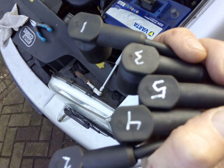

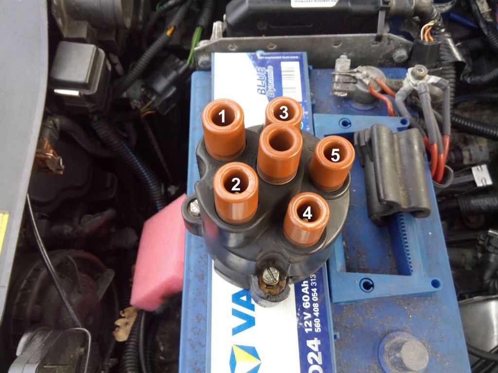

Als je voor eens en voor altijd uit je hoofd wilt weten hoe de bougiekabels op de verdeler zitten heb ik daar een makkelijk ezelsbruggetje voor.
Trek drie vertikale lijnen de eerste is 1, 2 de tweede 3,4 en de derde 5.
De kabeltjes nummeren helpt ook. ;)

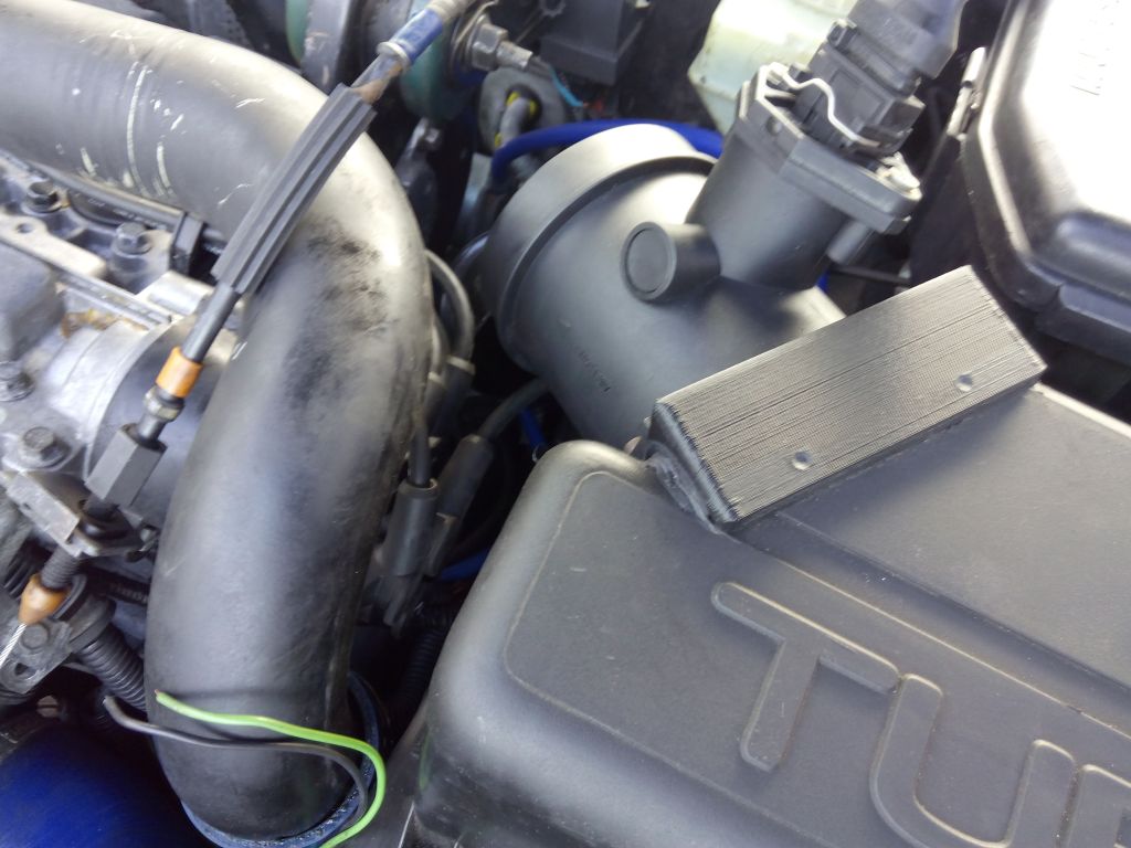

Luchtfilter en LMM XXL ;D

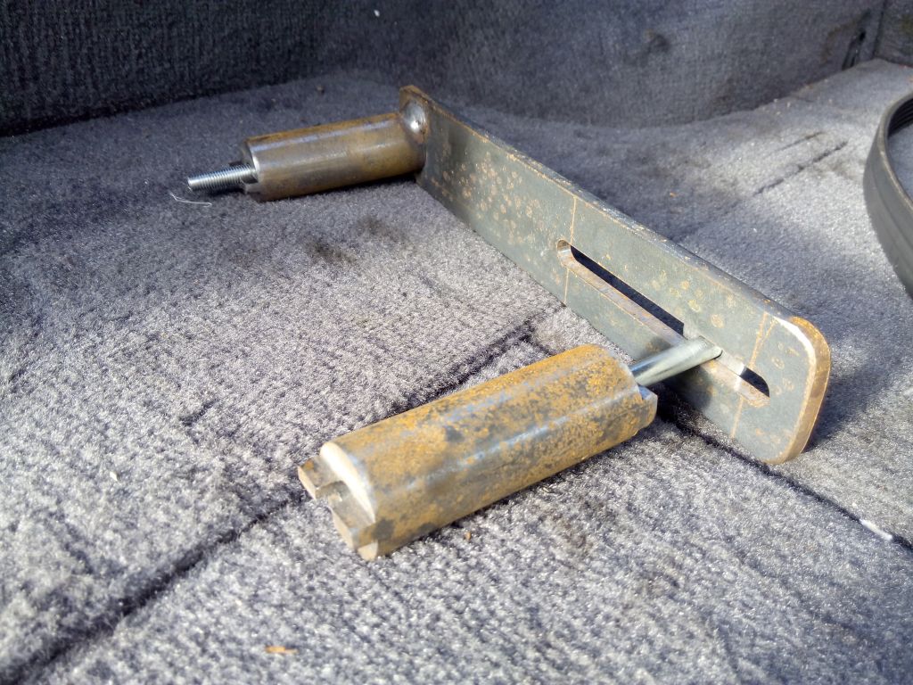

Hier nog even het fijne nokkenas blokkeertooltje van JackV.

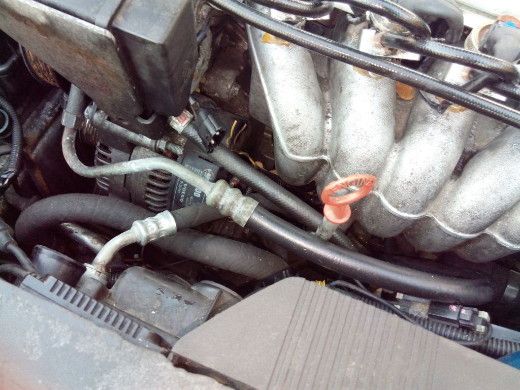

En als laatste een vraag. Ik weet dat het blok drie gevlochten massa kabels heeft die naar de auto gaan. Dit is er één van.
Links achter bij het blok zit er nog één maar ik kan die kabel aan de auto niet vinden. Waar zit die en waar zit de derde?

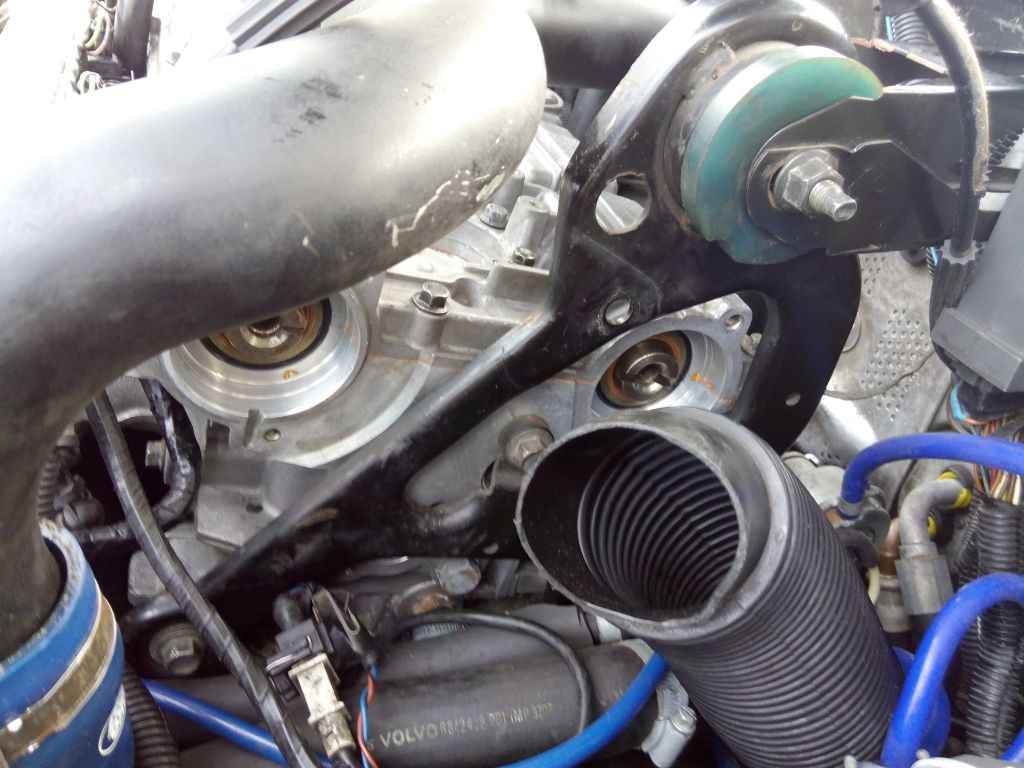

De intercoolerbuos zit aan de motorsteun waaraan een beugel vast zit

Citaat van: freefall op 24-11-2017 19:13:49
deze dus, aan dat stokje op je kleppendeksel ;D

Intercoolerpijp zit vast aan de beugel waarin het motorrubber zit.
Maakt het met de nokkenaskeerringen niet uit hoe diep die zitten, dat je het met een Kiwa stempel doet?
