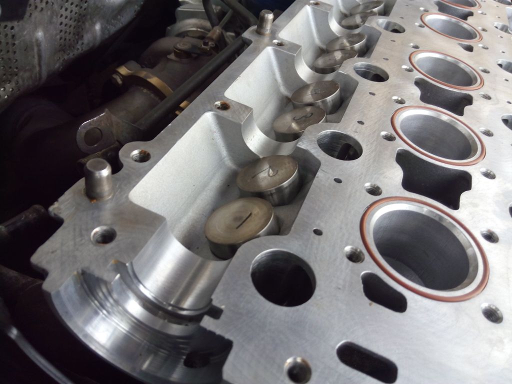

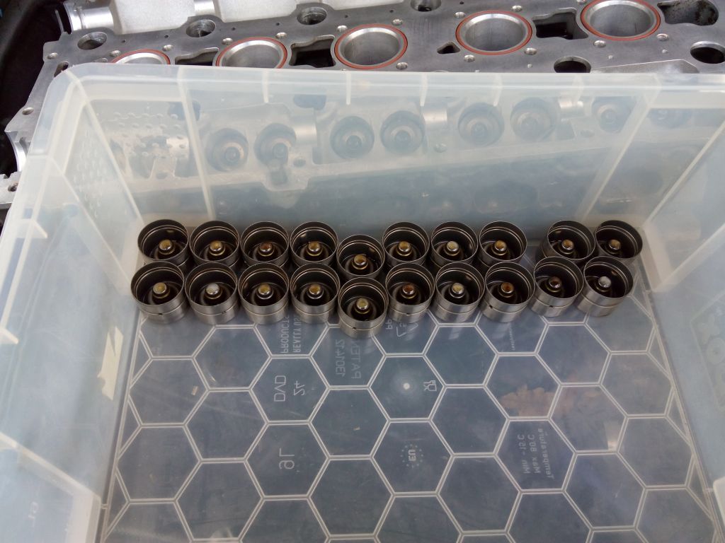

De klepstoters lagen genummerd te wachten met een drupje olie in hun binnenste.

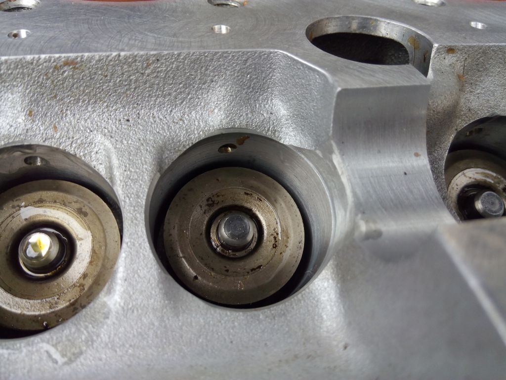

Voor het gemak voorzag ik de wand van de ruimte waar ze in moeten ook van een filmpje olie.

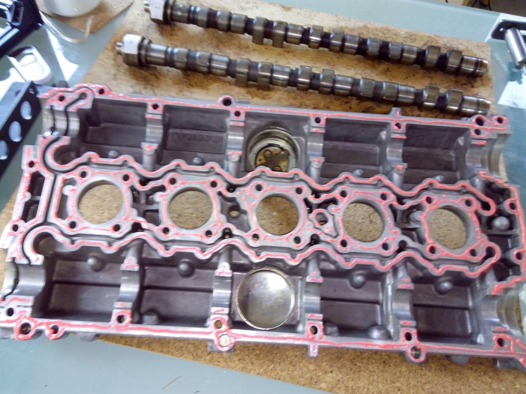

De bougiegatrubbers zijn tegenwoordig pakkingrood.

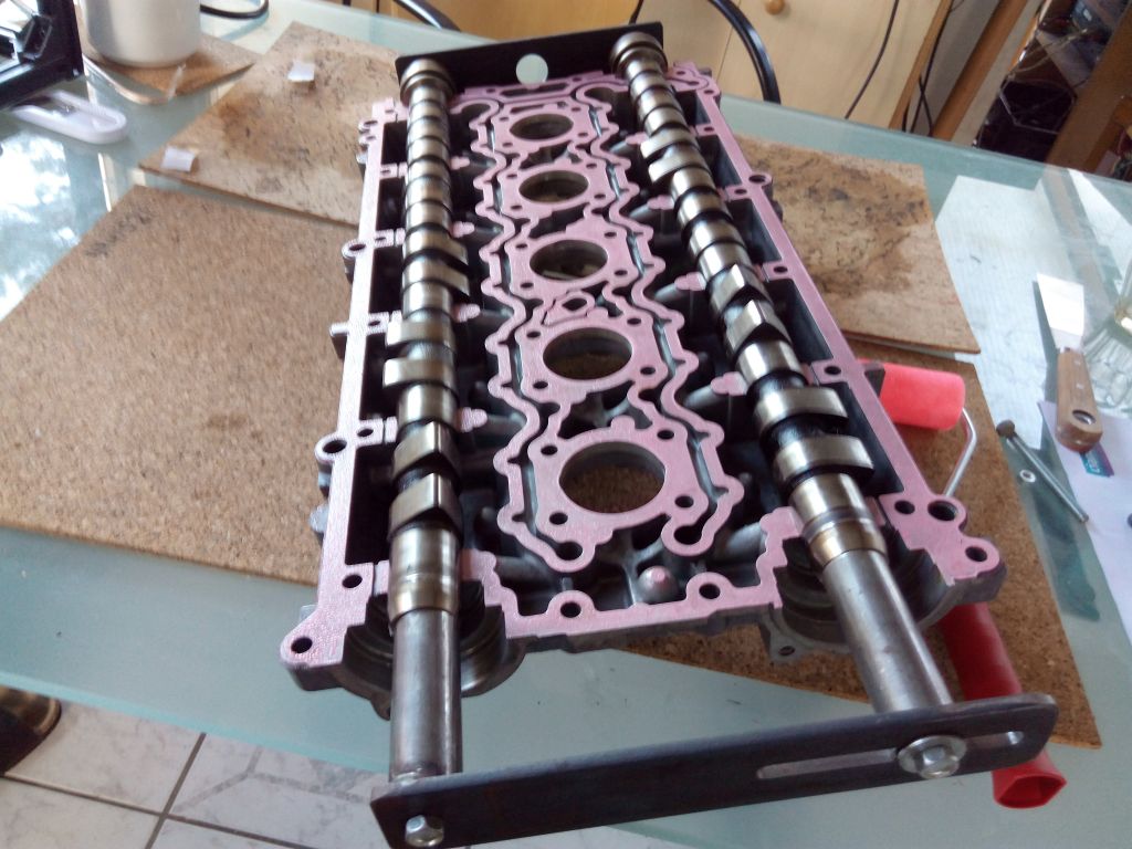

Toen werd het tijd de pakking aan te brengen. Ik maakte me hier wat nerveus over. Ik wist niet hoe snel dat spul zou drogen. Geen zorgen. Dat spul droogt pas als het ingesloten zit tussen de kop en het deksel. Een beetje is al meer dan zat. Pas op dat je de dunne oliekanaaltjes niet vult.
Nu mag je met een lakrollertje aan de gang.

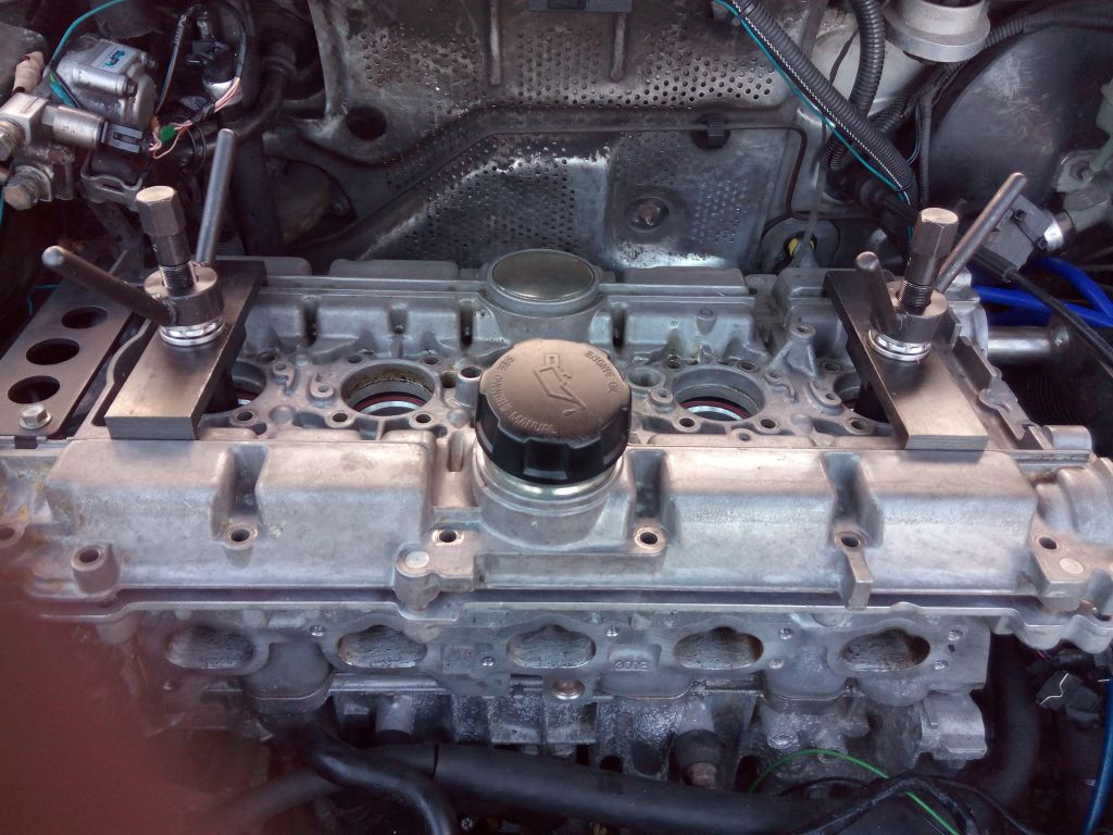

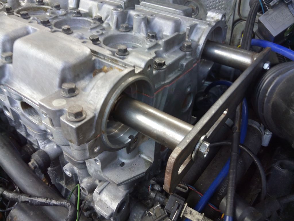

Plaats de nokkenassen op je juiste wijze terug. Als je van te voren markeringen aan hebt gebracht met een witte lakstift is dat helemaal mooi. Breng de blokkeertools voor en achter aan.

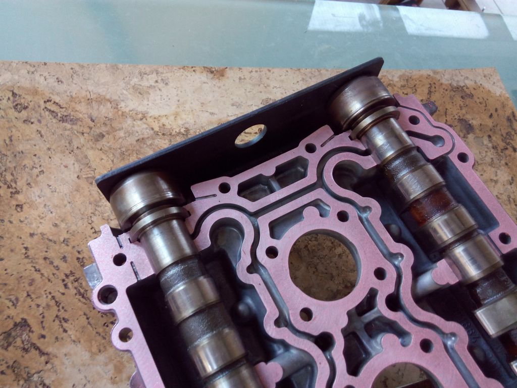

Je ziet hoe dun de laag is. Van mij zou het achteraf nog een heel klein pietsie dunner mogen.

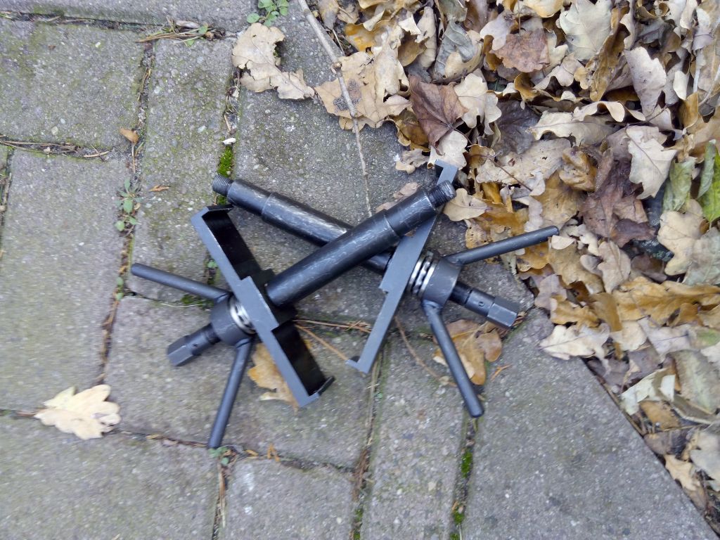

Nu komt het plaatsen van het kleppendeksel. Die aanspan dingesen uit China zijn 100% waardeloos. In het gunstigste geval beschadig je de schroefdraad van de bougiegaten.  Het is heel belangrijk dat je het kleppendeksel kaarsrecht laat zakken. Zachtjes op de hoeken tikken met een rubber hamer kan helpen. Zodra je maar een beetje weerstand voelt ben je te hard gegaan en moet je weer wat lossen.
En nogmaals geen zorgen: Al doe je hier een uur over, die pakking wordt niet hard.
Met een doffe klap verdwenen de aanspanners in de kliko. Wat een rommel.

Ik snap die blokkeertool niet zo goed (letterlijk :) )
De blokkeertool aan de achterzijde moet er voor zorgen dat de nokken goed gepositioneerd staan.
Bij deze tool kunnen ze echter in elke willekeurige positie staan lijkt het...
Wat zie ik over het hoofd ?
edit:
Of zitten die ronde  poten op het dwarsijzer gelast en zijn het lange bouten dor en door om het tool in de nokkenassen vast te bouten?

Detail vraag, smeer je de pakking altijd op de kop of kan dit ook op het blok (lijkt mij handiger of mis ik iets)?

@Piet: De JackVTool heeft aan de verschuifbare kant een "balkje" aan de nokkenaskant en eentje die in de schuifsleuf valt.
@Gerwin: de kop zelf heeft uitstekende paspennen. Het kleppendeksel is vlak. Voor de roller is die laatste wat makkelijker.

Aha, dus de ronde poten kunnen niet draaien tov het dwarsijzer ?

Liggen de nokkenassen droog in de lager kappen? Dus zonder olie film.
Met niet gelijk afbouwen en vloeibare pakking..
Heb ik geen goede ervaring mee..

Yep. De achterste is gelast en de voorste heeft een nokje.
Ik heb gezorgd voor een dun olie filmpje. ;)
De originele pakking geeft je best veel tijd.
Al zou ik die tijd niet maximaal willen uitnutten.
