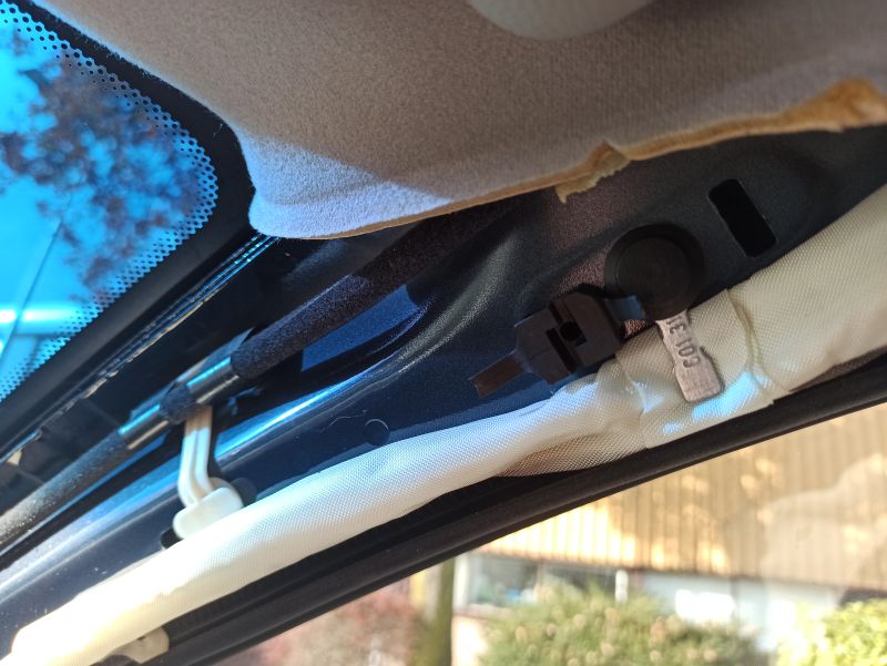

Citaat van: razorx op 25-11-2022 17:24:42
De A-stijl was zo verwijderd. Let er op dat je bij een N twee plastic stripjes moet doorknippen voor de A stijl er helemaal af kan.
Ik grijp ff in: https://www.youtube.com/watch?v=sQ6HpFZspUo en https://www.youtube.com/watch?v=X2fi1r9eZQA
Twist 90° to remove! Use a long flat screw driver to turn the black plastic clip.
Dat zijn safety clips om er voor te zorgen dat deze trim niet in je gezicht slaat als de airbag boem doet.  :-X
Uit de comments: Part number for the smaller clip that fits the plastic trim: 8684846 and for the larger clip that fits the fabric covered trim: 8684606
Use the Google-fu for the numbers  ;)

Citaat van: elmarconi op 26-11-2022 20:11:27
OK, snap het nu. Leuk dat je dit deelt!
