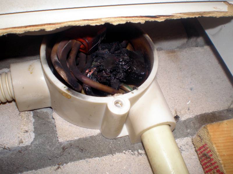

Hoorde gisteravond wat geknetter, een knal en toen was het donker
Vanmorgen de schuldige lasdoos ontdekt achter de inbouwkoelkast.
Vermoedelijke oorzaak: een monteur die een lasklem meerdere malen gebruikt heeft. Tja vroeg of laat maakt dat minder kontakt.
Deksel van de lasdoos was volledig weggebrand. Wonder dat we geen brand kregen.
U zijt gewaarschuwd.

Citaat van: razorx op 17-10-2009 22:09:54
http://www.paerl.it/volvo/lasdoos.jpg
Snellasdoppen zeker ?
Is niet de eerste keer dat ik zoiets zie, ben altijd nog een fan van ouderwetse Conex lasdoppen, zeker als er vermogen doormoet.
Kost wel wat meer tijd om te monteren, en is dus blijkbaar te duur voor veel electriekers  :eusa_whistle:
Inderdaad, snellasdoppen.
Als je ze één keer hebt gebruikt en weer losgehaalt, moet je ze weggooien.
Is waarschijnlijk niet gebeurt.

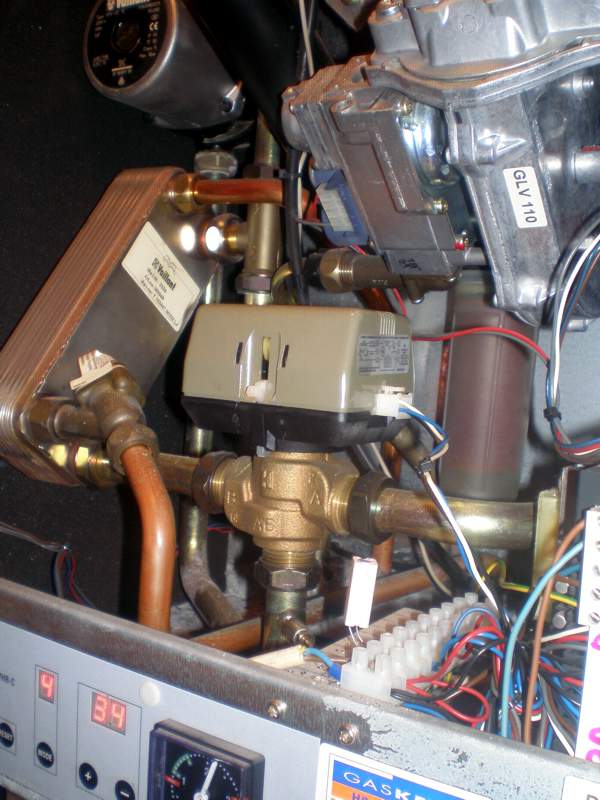

Vandaag met redelijke koorts in bed. Had het alleen abnormaal koud.
Niet verwonderlijk het was nog maar 15 graden in huis.
Het status van het display van de ketel gaf code 6. Dat betekent temperatuur bereikt.
Warmwaterwinning was wel mogelijk.
Een paar mogelijkheden kwamen bij me op:
1. Thermostaat of bekabeling defect
2. Driewegklep defect.
Thermostaat doorgemeten, was ok.
Op naar de driewegklep, front van de ketel af en maar eens kijken.
Boven zie je de besturing van de driewegklep, ook wel actuator genoemd.

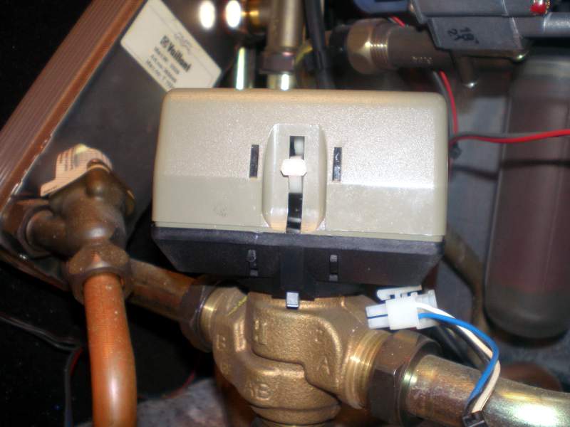

Normaal hoort zodra de verwarming aangaat de witte plastic hevel naar beneden te gaan om de driewegklep om te schakelen van warm water naar kachel functie. Dit was niet het geval.
De hevel handmatig naar beneden geduwd en de kachel ging aan.
Dus of de actuator, of de sturing van de actuator.
De actuator kreeg spanning, dus moest het de actuator zijn.
De actuator was drie jaar terug al eens door een monteur vervangen, maar googelen leverde op dat ze wel vaker snel stuk gaan.
Gedreven door koude en nieuwsgierigheid, de actuator losgemaakt.
Onderste pennetje indrukken en de actuator 1/8 slag naar links draaien.
Ergens had ik de hoop dat wat Honeywell bouwt niet helemaal slecht moet zijn.

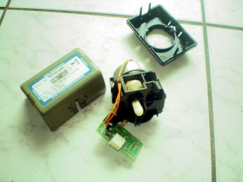

Actuator open:
Motortje doorgemeten. OK.
Op het printje kan je misschien net de kontaktjes zien die de motorpositie detecteren.

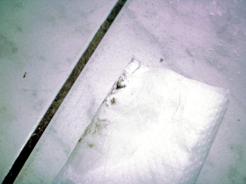

Doet me denken aan de raamschakelaars van onze roffels. Er zat een hoop aanslag op!
Met een papiertje en wat alcohol de kontakten voorzichtig schoongemaakt.
Het resultaat:

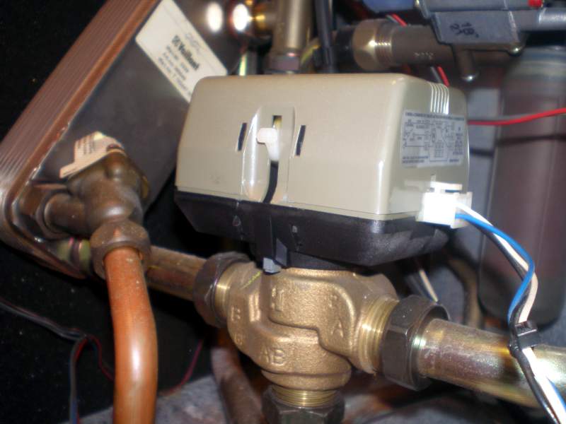

De motorsturing weer teruggeplaatst en testen, Ja hoor de hevel ging keurig naar beneden.
Snotterend mijn bed weer ingekropen. Maar minder koud en heel wat euri bespaard
