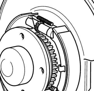

Als je de achterwielen verwijdert zie je een gaatje in het middelste gedeelte van  de remschijf.
Via dat gaatje kan je je handrem afstellen. Zorg er voor dat dat gaatje net niet helemaal naar boven wijst, maar een paar graden naar achteren. De makkelijkste manier om het tandwieltje er achter te vinden is door een schroevendraaier in het gat te steken en voorzichtig wat heen en weer te draaien tot je het wieltje voelt.
Zo ziet het er achter dat gaatje uit:
Om ze mooi gelijk te laten remmen, trek je de handrem steeds een tikje meer aan tot één van de achterwielen blokkeert.
Bij 4 tikjes is een mooie streefwaarde. Zet de handrem weer op 0, en draai het tandwieltje van het niet blokkerende wiel een paar tikjes omhoog. Herhaal de procedure tot links en rechts mooi gelijk zijn.

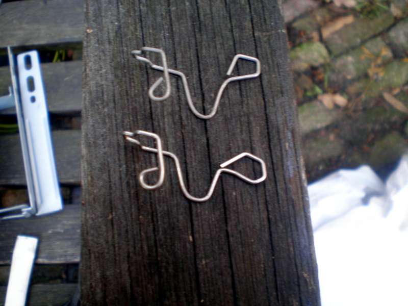

Je kan aardig staan te pielen als je een Xenon lampje in de houder wilt klemmen. Dat komt doordat de voet van het lampje wat dikker is.
Het makkelijkste is om de klemmetjes iets aan te passen op de nieuwe dikte, dan is het een fluitje van een cent.
Oud plaatje:
boven is origineel, onder is aangepast aan Xenon.

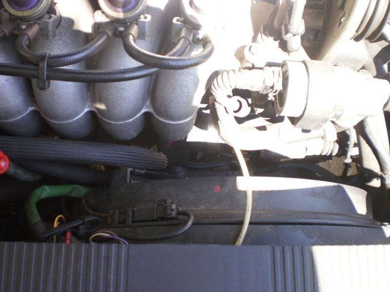

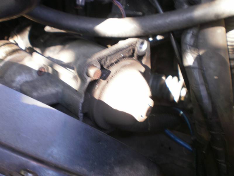

Hier zie je de startmotor, iets onder de kabel naar de stat. regelaar zitten (dat ding dat te veel wit reflecteert ;) ):

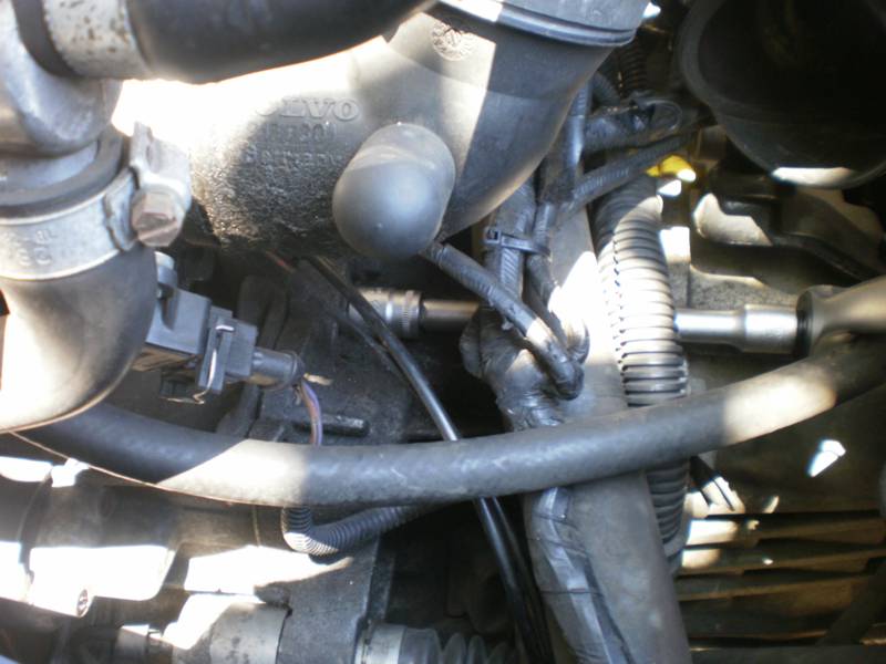

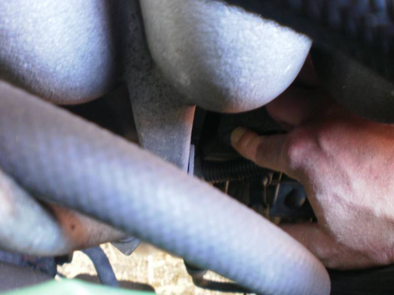

De startmotor zit met drie bouten vast: Twee rechts, dop 14 en één links, dop 12.
De linker vind je onder het inlaatspruitstuk bij de derde cylinder, onder mijn wijsvinger.
Je kan hier met een knietje en een verlengstuk aan de gang gaan, maar de kans op uitschieten of de kop van je bout verpesten is dan vrij groot.
Beter is het je ratel te verlengen met twee korte tussenstukjes. De ratel er mooi haaks op en een stuk pijp om het handvat van je ratel.
Zo schraap je je handen niet open. Met je linkerhand de kop van de ratel aangedrukt houden.

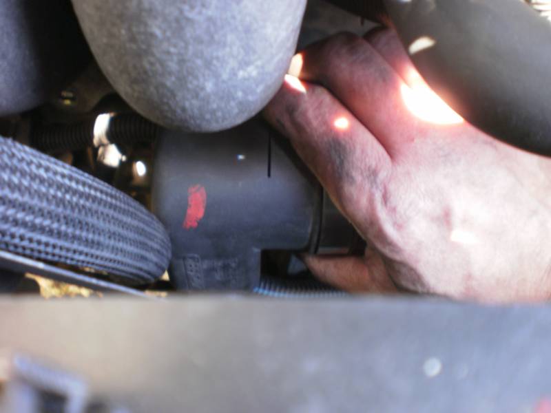

De twee bouten aan de rechterkant zijn makkelijker. Een stuk pijp om het handvat van mijn vakantierateltje hielp.
Knok! Knok! De rest ging met de hand.
Voorzichtig de startmotor iets naar links geschoven, ja hij zat los.

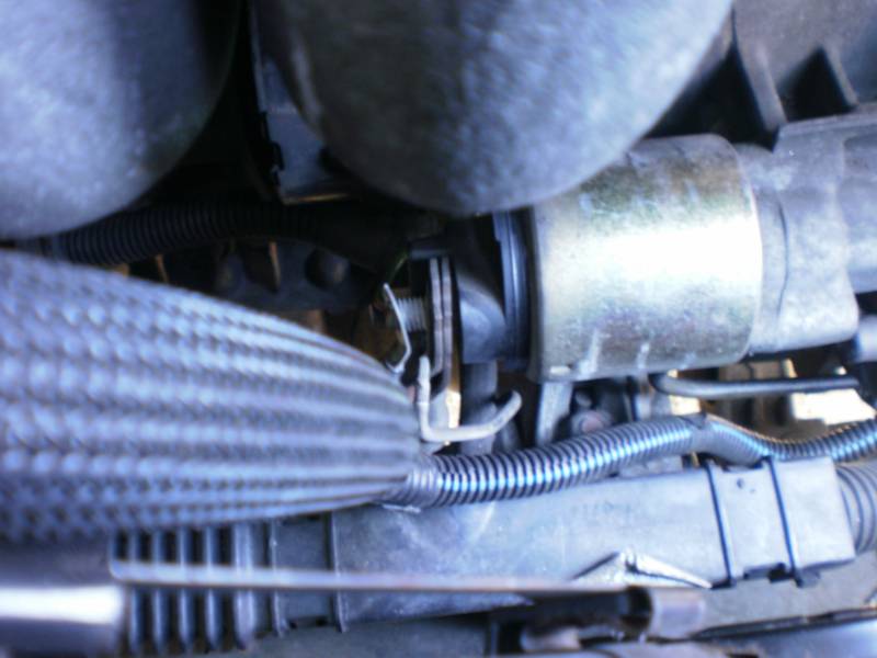

Kapje van de solenoid er af.
Dop 13 om de moer voor de kabels los te maken. Eerlijk gezegd vond ik dit de lastigste plek.
Middelste draadje zit gewoon met een soort van AMP stekertje geklemd.
Doe het tie-wrapje door het oogje van de vier draajes. Zo raken ze niet zoek en vergeet je niets bij het monteren.

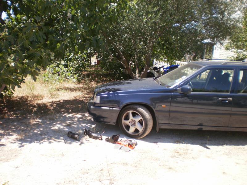

Yes, hij mag er uit. Met wat beleid, kantelen en zo, heb je ruimte genoeg.
Een sfeerimpressie: Links een vijgenboom, rechts een olijf.
Kijk je iets naar rechts, ziet de "garage" er zo uit:

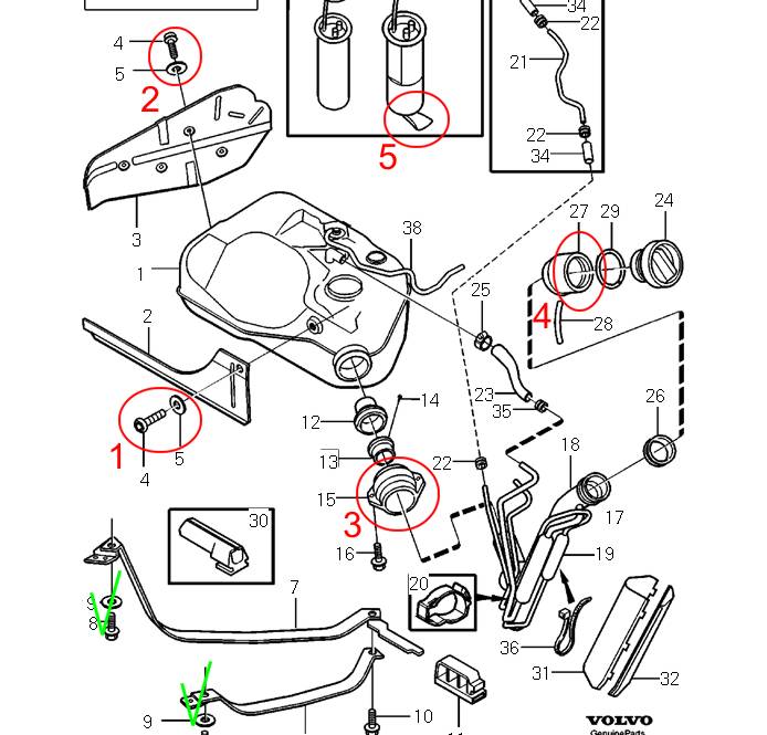

Hieronder mijn plan van verdachtheden op volgorde van makkelijkheid:
Een aantal zaken heb ik al eerder gechecked, maar één regel: Vertrouw jezelf niet en een ander nog minder ;) .
Ben benieuwd.
-edit- Uitlaatophanging en hitteschildjes uiteraard gechecked.

Begin van vallende meters? Maar lijkt me in eerste idee je thermostaat.
Ik verwacht en hoop het ook.
Onderweg, toch wat moe ging de fantasie ook even richting bellen in het koelsysteem e.t.c..
Die fantasie maar even stop gezet en morgen de codes uitlezen, thermostaat in de pan en evt de sensor doormeten, met pan. ;)
haasje
Ik heb nog een nieuwe (zowel thermostaat als sensor) in de auto liggen om bij mij nog steeds te vervangen. We kunnen het van de week anders ook proberen uit te wisselen als je twijfelt (lukt uiteraard alleen maar als het nog steeds reproduceerbaar is.
Snellebaksteen
En als je het thermostaathuis ondanks alle waarschuwingen en voorzorgsmaatregelen toch sloopt heb ik er nog 1 liggen. En een andere sensor. En een andere thermostaat.
Saaie Silver S40 on the Side.
haasje
Dat is de reden waarom hij er bij mij nog niet inzit, de kop van de bout is dol en nog geen zin gehad om hem uit te boren  :eusa_shifty:
