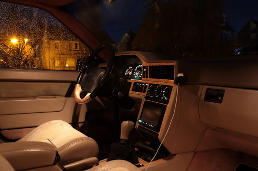

Hier nog even een mooi fotootje. Avondlicht.
big ben
Ik heb het al eerder gezegt.............. supermooie combinatie !!  :eusa_clap:
vooral bij "moonlight"
Vind je het niet mooier wanneer je de kabel van de ipod?  zover mogelijk achter het dashboard verwerkt  :) tot aan de houder?
Grt Ben :angel:
Teddy81
Nou... het is de kabel van mijn iPhone. En ik wil stiekem nog wel eens een sms terug sturen als ik in de auto zit. Dus dit is handiger. Mooier zou inderdaad zijn als de kabel zo ver mogelijk weg gewerkt is, maar dat is gewoon niet zo praktisch. ;)

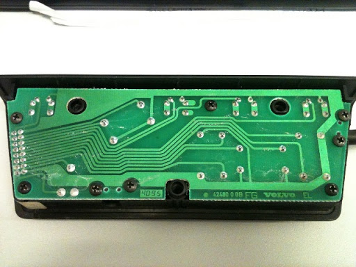

De geheugenstanden van mijn electrische stoelbediening werkten niet. Eigenlijk al zo lang als ik de auto heb al niet. Maar ik dacht... laat ik eens kijken of ik het kan verhelpen.
Eerst even de unit eruit.
Printplaat eruit en doormeten.
Ik meet op alle aansluitingen van de electrische stoel oneindig. Wat zoveel betekent als, het knopje is niet ingedrukt. Als ik dan de knop indruk meet ik 3,1 Ohm. Lijkt me een nette waarde. Deze waarde is op alle knoppen hetzelfde. Dus zal wel goed zijn.
De printplaat zit hier en daar wat aanslag op. Zou dat een reden kunnen zijn? Ik zou het anders ook niet weten. Ja tenzij de regelunit die onder de stoel zit kapot is. Dat zou nog een mogelijkheid kunnen zijn.
Iemand een idee?  ???
Wat is precies het probleem; het programmeren van de instelling of het verzetten van de stoel naar een ingestelde stand?
Dat je niet 3 vaste standen kan instellen in het geheugen denk ik zo.
Teddy81
Citaat van: mehn op 04-01-2011 12:47:05
Het programmeren, en daarmee ook meteen het verzetten, want ik kan er geen instelling inzetten.
