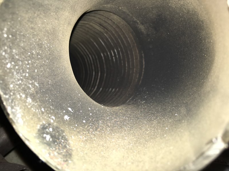

Is dat het flexibele gedeelte van de oude downpipe, dat zo dicht zit?  :o
MartijnGLT
Jezus, ik zoek ook een andere downpipe maar wil niet met het zelfde probleem zitten als jij dus welke moet ik beslist niet kopen?
Martijn_B
Dit is idd het flex deel van de oude downpipe. Deze is custom gemaakt destijds en heb ik 3 jaar, sinds m'n eerste blok, mee rondgereden. Ik kan JM Tuning iig aanbevelen, ze maken echt mooi spul en de prijs was fair!
Jeetje man... Daar koop je dan een dikke downpipe voor... :eusa_eh:
Sneu en ook wel een beetje grappig tegelijkertijd..  :eusa_doh: Dat die flex zo gaat opzwellen zou je toch ook niet verwachten.
Voor wat betreft het type welke je er nu in hebt laten zetten, ik heb hier nog een 12 jaar oude Ferrita liggen met veel ervaring. De bocht is er een paar jaar geleden afgezaagd dus kun je mooi in de flex kijken,

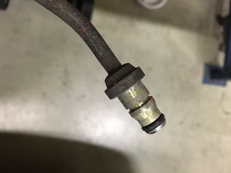

Laatst ging na ongeveer 1800km rijden met het nieuwe blok ineens het lampje aan voor de koppelingsvloeistof. Raar... dus even bijgevuld. Paar 100 km later was ik weer aan de beurt. Gister de auto even bij een DHZ garage op de brug gezet, en inderdaad er lekte wat remvloeistof - precies op de aansluiting tussen de koppelingsleiding en de hoofdcylinder. Thank god niet vanuit de slave cylinder die bij mijn M59H in de bak zit  :o
Vraag is even hoe gemakkelijk het op te lossen is. Is het een kwestie van een nieuw rubbertje plaatsen (nr. 9A) of moet er een nieuwe leiding + master cylinder in..
Is in principe alleen nieuw rubbertje plaatsen.
mitchelli
En checken dat er niet nog een oud rubbertje in de aansluiting zit van de hoofdkoppelingscilinder.
