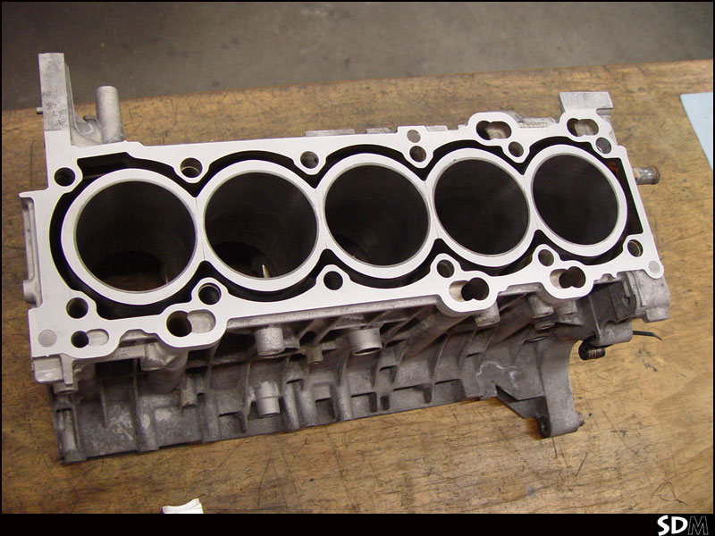

Ik zie op je site dat je uiteindelijke doel 240 pk met 280Nm koppel is. Je moet daarvoor gaan opboren (of maak je er een stroker van?), en ik gok zo naar de 90 mm. Is dat mogelijk? Ik kan me voorstellen dat de cilinderwand daar veel te dun voor is. Hoe wil je dit realiseren?
#65
Citaat van: ed op 19-12-2006 11:30:33
Opboren kan maar tot 83.4 mm officieel. Een tiende meer zal niet echt het verschil maken maar dan heb je het wel gehad.
De oude motor is op deze maat gezet,
Ik zie niet hoe jij aan die 90 mm komt. Uitgegaan van een 4 cylinder?
Koppel is bij een dergelijke opzet, uitgaande dat de rest niet zoveel aangepast is, grotendeels afhankelijk van de lengte van het inlaattraject en brandstof doet ook iets maar dit zou je proefondervindelijk moeten opzoeken. Ik ga voorlopig uit van 50 mm velocity stacks waardoor het koppel waarschijnlijk iets lager uit komt. Dit o.a. vanwege de ruimte tussen blok en radiator fan. Denk dat er eerst 5 K&N filters op de stacks komen maar uiteindelijk zal dit een Carbon airbox moeten worden en binnenin zal er dan minimaal 3cm ruimte tussen airbox en de stack moeten zitten voor een goede aanzuiging.
Mocht blijken dat de nokkenassen bovenin niets meer doen met de de lucht dan kunnen de stacks eventueel langer om het koppel onderin te verhogen zonder al te veel te verliezen bovenin. Is moeilijk om hier zo getallen aan te hangen.
Het variabele standaard spruitstuk is de factor koppel op het standaard blok. Wat en hoeveel dit wezenlijk doet weet ik niet. Misschien verlies je laag koppel zonder dit spruitstuk maar misschien blijft het koppel bij de piek ongeveer gelijk. Mocht dit zo zijn dan verwacht ik wel winst in dit gebied en met een dergelijk piek vermogen, de cylinder inhoud etc. lijkt 280 Nm mij niet onrealistisch. Maar voorlopig blijft het toch gissen..

ed
Citaat van: Johann op 19-12-2006 11:48:02
Ik denk dat 280 Nm uit 2400 cc onmogelijk is zonder turbo/lachgas enz en toch een rijdbare karakteristiek. Een heel gezond blok doet 240 Nm, en een heel goed getunede hoogtoerige (race) motor 250-260 Nm. Afgaand op 280 Nm dacht ik dat je de cilinder inhoud wilde vergroten tot 2800 cc, en daarvoor heb je 90 mm boring nodig. Het was dus een aanname. Koppelpiek is natuurlijk niet zo erg belangrijk, veel belangrijker is dat hij het koppel kan aanhouden, en dus een daarbij behorend hoog topvermogen.
