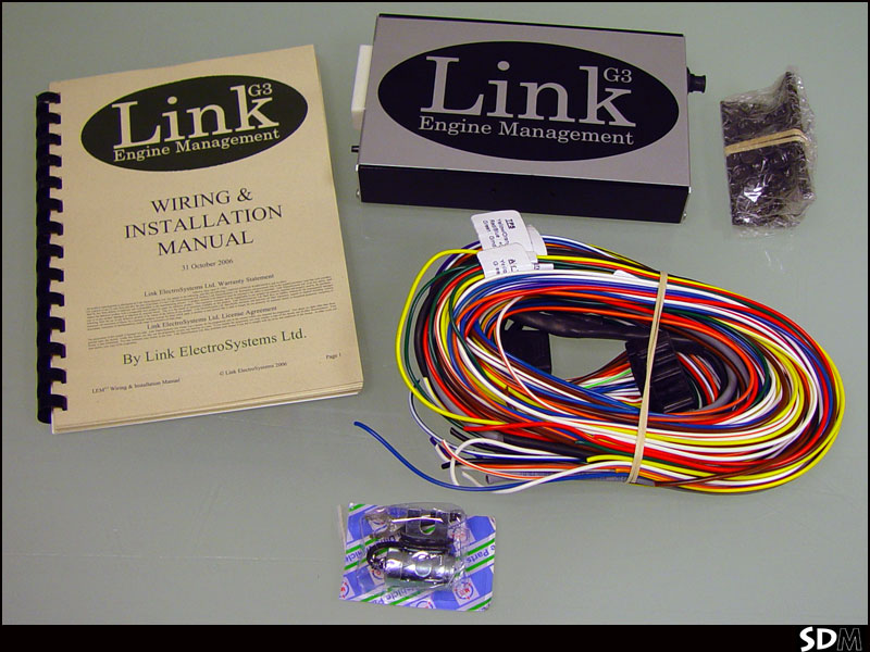

Vandaag nog een pakketje binnen gekregen, poging nummer 2 trouwens,
Poging nummer 1 was een Link G3 ECU,
Deze bleek bij nader onderzoek toch niet te voldoen aan de wensen, o.a. volledig sequentieel een 5 cylinder aansturen.

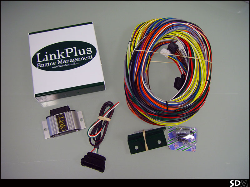

Poging 2 heeft even mogen duren maar is dan toch nu binnen,
De grotere broer van de Link G3, de LinkPlus G2.
J. Hoeksema
Citaat van: Johann op 20-12-2006 13:12:20
Niet kwa formaat de grotere zie ik, maar ik heb horen zeggen dat het daar niet om draait. ;D ;D :eusa_whistle:
