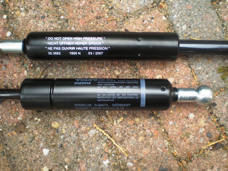

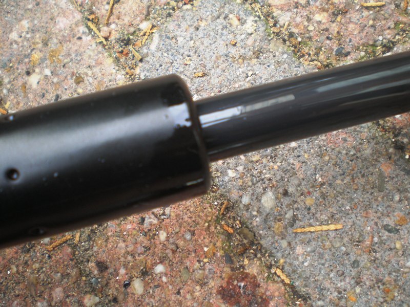

Gasveren, origineel of imitatie.
Tijdens de vakantie, het lijkt alweer eeuwen terug, had de achterklep van mijn estate wat te vertellen:
"Schhhhlp, pfffffft, bleng!"
Het eerste geluid is een gasveer van de achterklep die een spontane olielozing krijgt, het tweede gas dat ontsnapt en het derde de achterklep die met een rotgang dichtvalt.
Van die spontane olielozing begrijp ik nog wat. De roffel zag in de garage waar hij toen was een heel lieftallig vrouwtjesgasveertje voorbijspringen.
Enfin na een jaar gebruik had één van mijn imitatiegasveren de geest gegeven.
Die imitatiedingen ergerde mij vanaf het eerste gebruik. Geen einddemping als de klep opengaat.
In die tijd kocht ik niet vitale zaken wel eens wat goedkoper in. Ehh duurder dus.
Zie onderstaande foto. Duidelijk is de olie van het lek te zien:
Rondom de gasveer was het een lekker oliebadje geworden. De boel schoongemaakt.
De ondingen vervangen door originele Volvo gasveren. 40 euro per stuk incl. clubkorting, excl. BTW.
Bijna twee keer zo veel geld, 12 keer zo lange levensduur, dus zes keer zo goedkoop.  ;)
The good and the evil:
Misschien zijn de originele wat goedkoper te betrekken bij Stabilus.
Opschift: D-56070 2364KC
Net zoals Sachs en Volvo Nivomats identiek zijn.

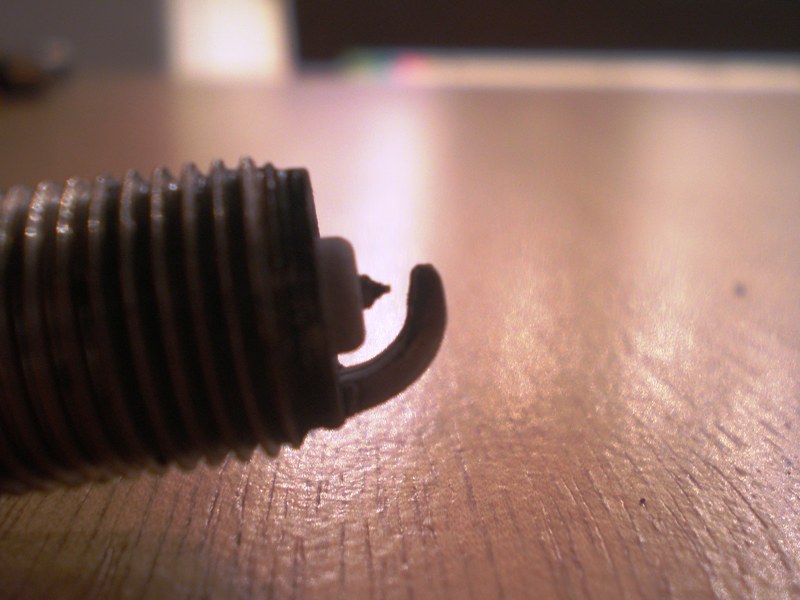

Ik had de laatste tijd met mijn estate op LPi last van een licht vermogensverlies. Een enkele keer ook wel eens een gemiste slag.
2.000km terug mijn 15.000km service interval gedaan. Toen miste mijn roffel nog geen ontstekingsslagen.
Normaal gesproken hoor je de bougies iedere 15dkm te controleren dan wel vervangen.
Niet gedaan omdat ik nog niet wist wat voor nieuwe er in zouden gaan, indien nodig.
Er zaten Denso Iridium Powers in, IK22. Die reden in het begin een fractietje pittiger. Of ik hield het me zelf voor omdat nieuwe bougies altijd fijn rijden.
Genoeg gekletst, die peperdure Denso's er uit en kijken maar:
Je ziet hoe die prachtige Iridium tip mooi gebleven is. Maar ho ho, die massalip....
Gewoon ingebrand. Vonkafstand gaat richting de 1mm.
Niet zo gek, die lip is vermoedelijk van het zelfde materiaal als zijn goedkopere broertjes.
Conclusie: Je kan bougies met de meest exotische elektrodes kopen, maar de massalip gaat toch even kort mee als die niet ook van een duurzaam materiaal gemaakt is.
Dus gewone Volvo's er in gedaan. Spontaan geen kramp meer in mijn geldspier.
En doodgewoon iedere 15dkm vervangen. Ja OK officieel iedere 45dkm, maar die Volvo bougies vertonen de zelfde massaslijtage als bovenstaande Denso's.
Resultaat, ietwat pittiger, iets strakker stationnair.
Conclusie, maar daar was ik al wat eerder achter: Gewoon Volvo onderdelen kopen. Of hetzelfde van de fabrikant die die onderdelen voor Volvo maakt.
Op naar de lijnolie!
mmm..
Even zoeken:
Zo kwamen ze er bij mij uit, je kunt de U-vormige inkeping in de massa nog steeds zien zitten.
Kan dus niet echt van overmatige slijtage spreken. Heb er even een nieuwe bijgepakt, en die ziet er eender uit aan de bovenstaande foto, inc het rare deukje voor de massa.
:eusa_think:
Begrijp je  :eusa_think: , zou ik ook hebben.
Het deukje ken ik, maar de spleet is wel groter geworden. Richting 1mm.
Geen voelermaatjes bij de hand, maat naast de nieuwe Volvo's is het verschil duidelijk
Helaas is mijn camera niet zo goed in macro werk. Lukt me niet om het netjes te fotograferen. Als je recht kijkt op het uiteinde van de massalip zie je ook hoeveel materiaal er is weggesleten. Het is schuin weggesleten dus je kan goed zien hoeveel materiaal er weg is. Een paar tiende millimeter.
Het zelfde als je bij een gewone bougie tegenkomt.

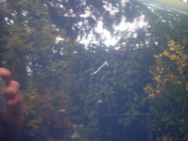

Vandalisme krasjes wegwerken
Vandaag een leuk dagje bij Fasttech gehad, puur om wat te babbelen. Misha was daar en ook Michel met een mooie CY. Er stonder erg veel Volvo's. Sympathiek bedrijf.
Indertijd hebben krasvandalen zich uitgeleefd op mijn auto. Niet extreem, maar ik wordt daar altijd erg knorrig van.
Misha stelde mij gerust dat de lange krassen nog wel weg te polijsten zijn.
Hier een paar plaatjes:
De kleur is Midnight Blue, maar blauw heeft zo zijn eigenaardigheden op de foto.
en
Dit herhaalt zich over meerdere plekken.
Ik had nog een lakstift maar eerst maar eens die lange streep wegpolijsten.
Ik zweer bij dit spul:
Vrij waterig, maar je doet hel lang met zo'n tubetje.
Mijn assistent is bezig met de velgen:
Polijsten, ontvetten, lakken. Dit een paar maal subtiel herhaald.
Het "schuursponsje" op de lakstift raad ik af, veel te onsubtiel.
Het resultaat van de linker achterkant:
Als je toch in een antikras mood bent, neem dan gewoon een avond voor één deel.
Je werkt secuurder.
