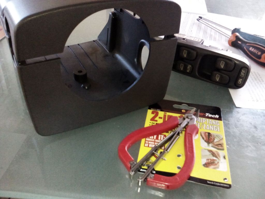

De onderkant van de stuurkolomafdekking. Hmm blij dat ik niet meer rook.
Die kan er weer even tegen.

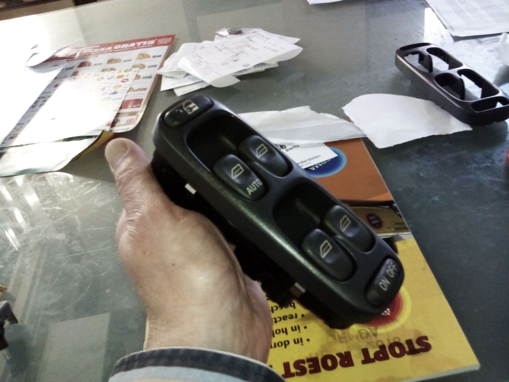

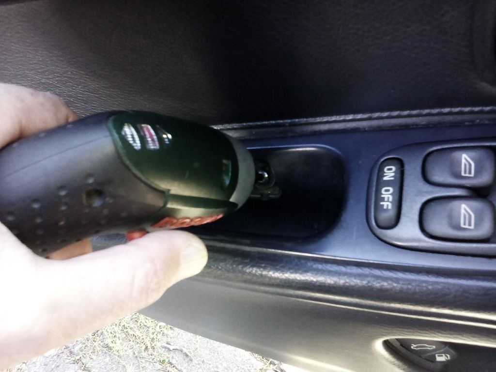

De linker raamschakelaar leed al geruime tijd aan een breukje in het mechaniek. Een net tweedehands exemplaar schoongemaakt. Uiteraard de contacten ook even een beurtje gegeven.

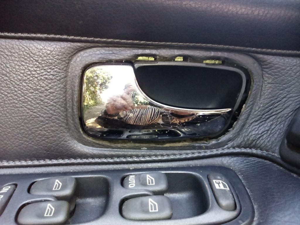

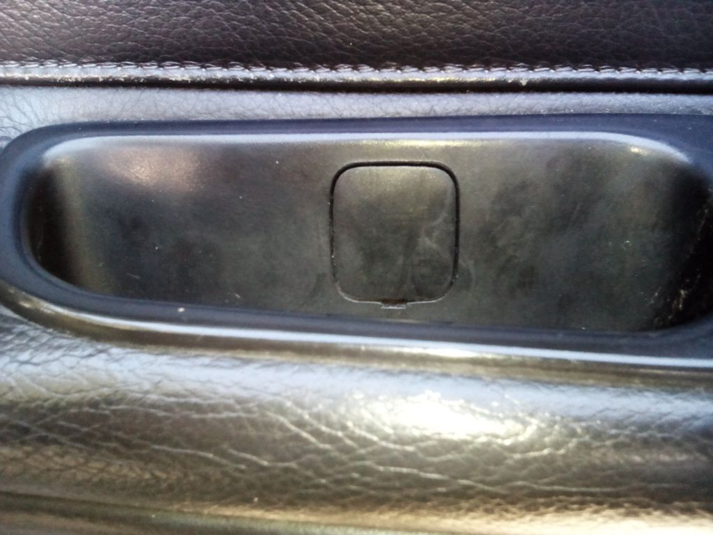

Het was weer heerlijk sleutelweer. Eerst het sierlijstje verwijderd.
Afdekplaatje naar boven gedrukt en losgewipt.
Torx25 erachter losgedraaid.

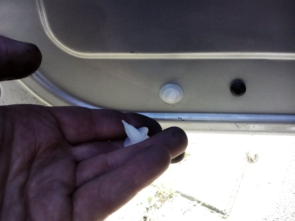

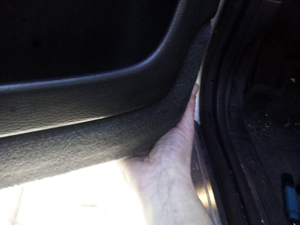

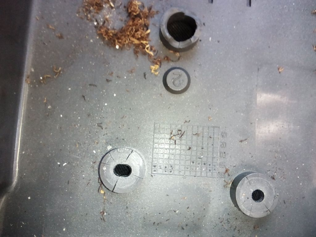

Als je het deurpaneel van een 70 classic vervolgens wilt verwijderen begin je bij het lostrekken van de onderkant. Begin voor en werk door naar achteren.  De onderkant en zijkanten zitten vast met klikkertjes. Zorg dat je er een paar op voorraad hebt.
Hier beginnen, dan naar achteren.
Schuif het paneel dan naar boven. Begin met de voorkant.
Klik alle connectoren even los voordat je het paneel echt verwijderd. ;)

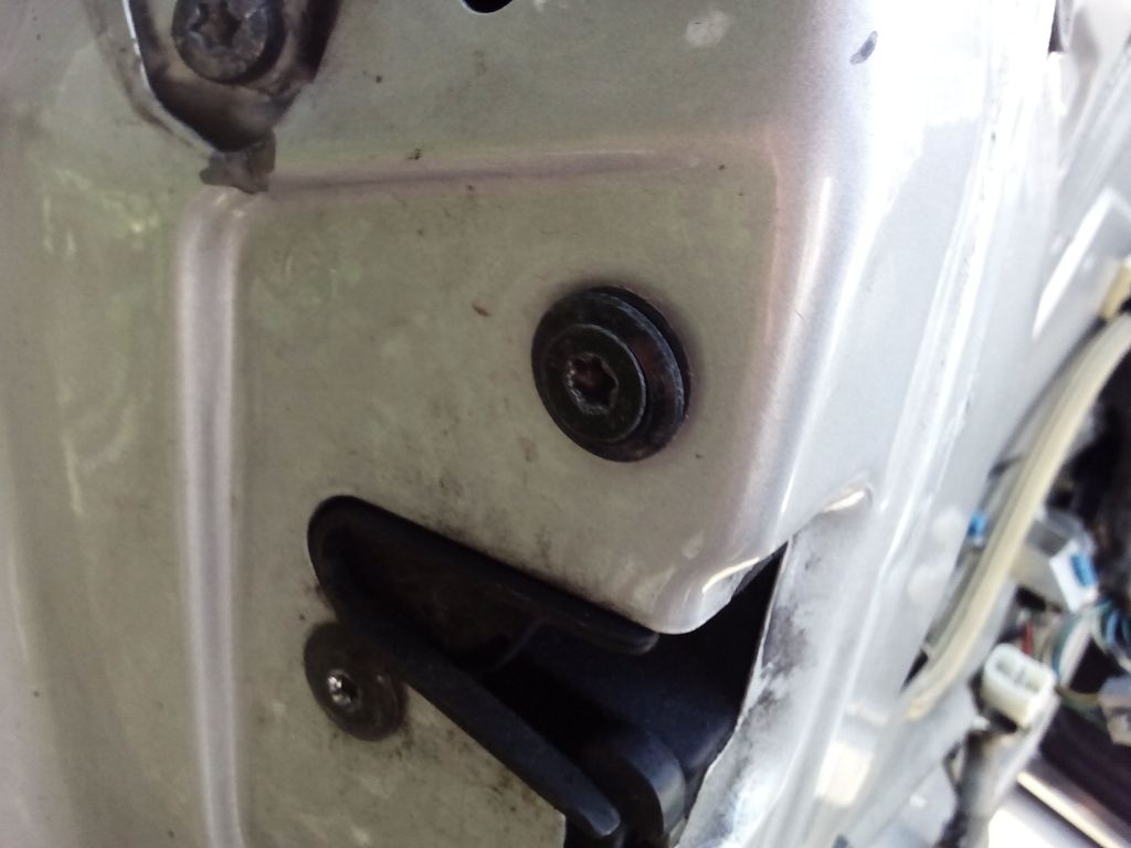

Daarna heb ik de afdekplaat voor het slot verwijderd en het slot vrijgemaakt.
De raamgeleider zal je hinderen.
Om duistere redenen had zich heel veel stof op de bewegende delen verzameld. Het was ook niet echt lekker gangbaar meer. De boel goed schoongemaakt en ingevet met wit vet. Sommige kunststof delen zullen misschien zelfsmerend zijn, maar wit vet is een veilig middel.
Na montage werkte de centrale ontgrendeling weer goed.
