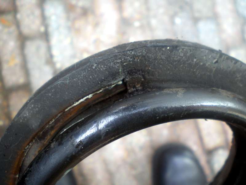

Geboenk achterin de estate:
Ik had al wat bijgeluiden geëlimineerd, maar hierdoor viel een andere bonk bij drempels weer op.

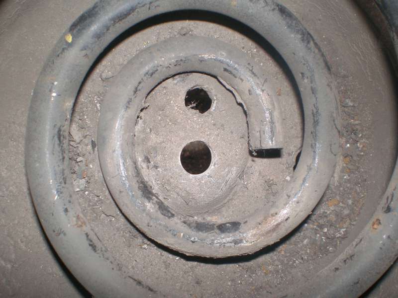

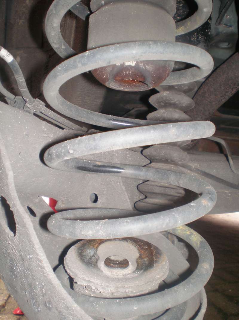

Besloten de achterveren en hun bevestiging te onderzoeken.
De "schone" plekken hieronder geven een indicatie:

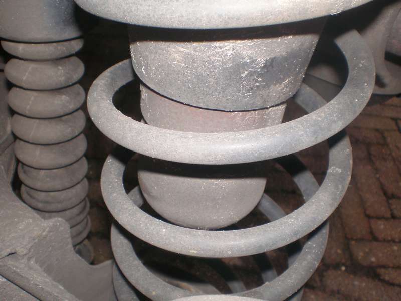

Van de zijkant
Je ziet dat de veer niet lekker recht zit.
Het bleek dat de onderkant van de veren niet mooi om het uitstulpingkje zaten.
Van Misha weet ik dat je dit uiterst precies moet doen en niet snel tevreden moet zijn.
Kan de eerste keer een hoop gedoe zijn om het lekker te krijgen.
Tussendoor controleren met hydraulische krik onder de veerpan, of bij het inveren niets geraakt wordt helpt.
Vreemd genoeg moest ik mijn veren 180 graden draaien voor een optimaal resultaat. Dus met de gele markeringen achter in plaats van voor.
Ze zaten fabriekshalve (?) voor.
Zo zitten ze lekker:
Bovenkant veeren zaten ook niet lekker tegen de stop. Nu wel.

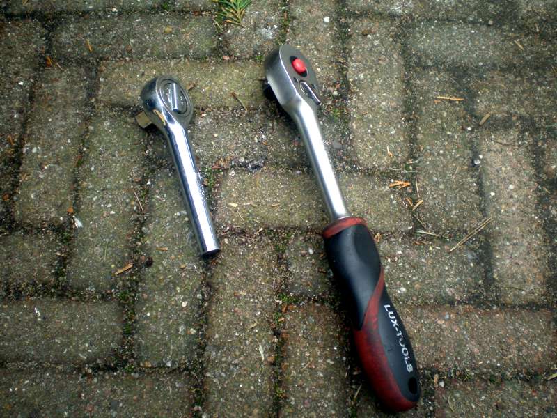

Ingekort rateltje is zo handig:

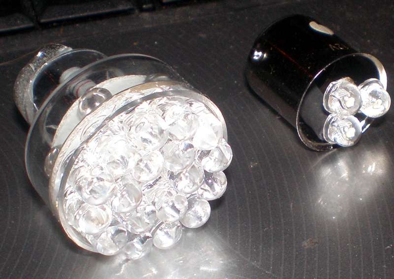

Vanavond iets lekker triviaals.
Naast de Xenon verlichting had ik leds voor de parkeerverlichting vanwege de kleur.
Van die exemplaren met 24 leds in één behuizing.
De kleur klopt redelijk maar de exemplaren die ik had waren bedroevend slecht en eigenlijk onnodig duur.
Dus waarom niet een defect ba 15s lampje van haar glazen jurkje ontdoen en er zelf ledjes infrotten?
3 ultraheldere ledjes in serie plus 150 ohm.
http://www.leds-buy.nl/witte-led-120-graden-5mm-p-45.html
Oud en nieuw, links een restant van dat 24leds onding dat het te snel begaf en rechts iets dat net meer dan één euro kost.
Nog even vullen met epoxyhars of zo en klaar.
Trivialer kan het niet maar wel lekker goedkoop  :P .
Morgen kijken hoe het bevalt.

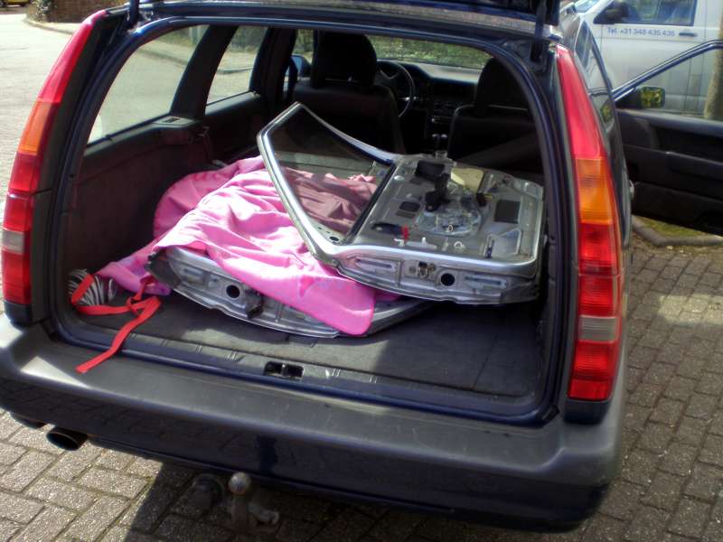

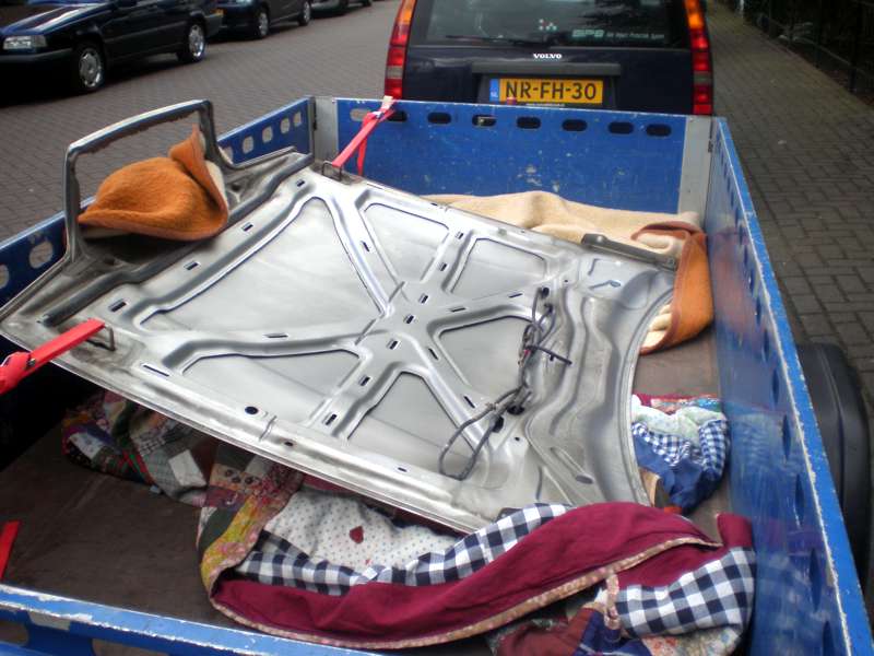

Vanmorgen in de roffel gestapt, boedelbak er achter en op pad.
Dit opgehaald bij Sándor01 en nog even gezellig gekletst:
en dit:
Kleur 130, dus precies goed voor roffel Fred.

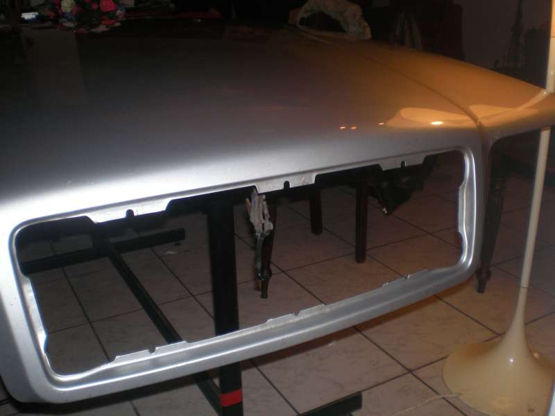

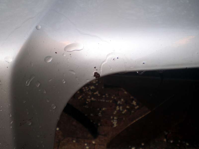

De motorkap van Fred roest van binnenuit (via de felsnaden) links en rechts van de grille.
Nu had ik aan de linkerkant de rotte plek en meer er uit geslepen en het met glasvezel plamuur geplamuurd, maar
metallic spuiten is een vak apart. Voorlopig geen zin om daar mee verder te gaan.
De linker en rechter deur van Fred hadden ook wat lelijke plekjes, dus perfect opgelost zo.
Komende tijd in alle rust binnen wat steenslag plekjes van het "nieuwe" materiaal onderhanden nemen, poetsen en dan kunnen ze er op.

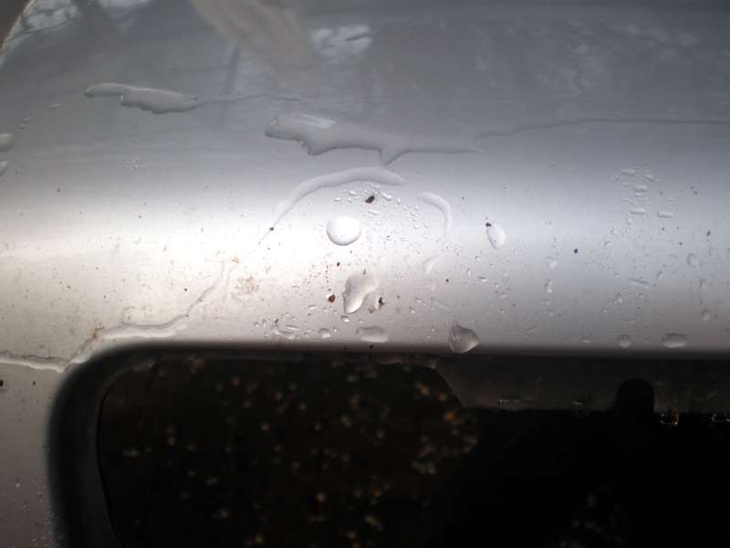

Zoals mijzelf beloofd krijgt Fred een nieuwe motorkap.
De oude roestte van binnen.
De "nieuwe" had wel wat last van niet tijdig herstelde steenslag.

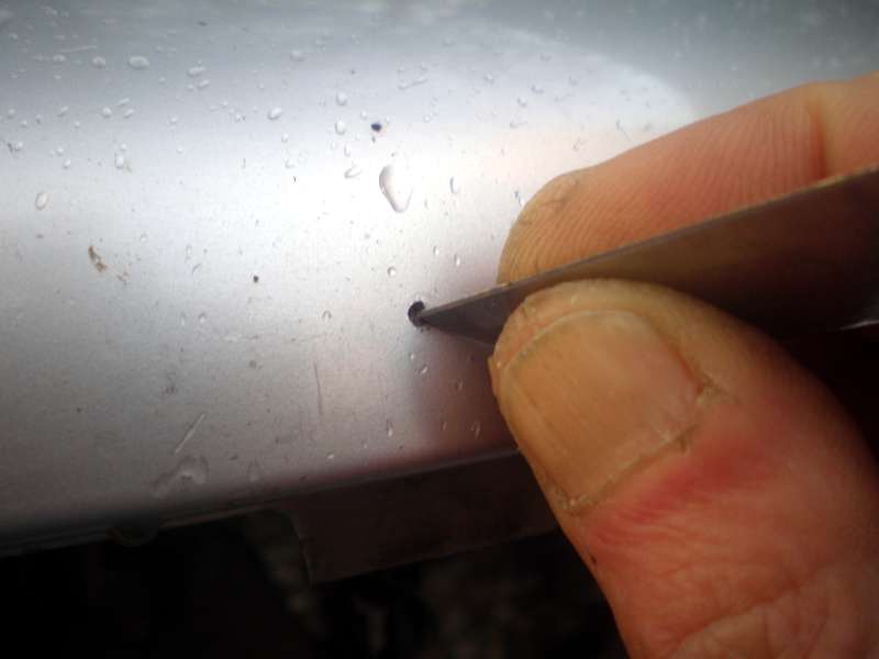

Eerst de roest en wat verf er omheen lospeuteren:
Roest verder verwijderen.
Weer schoonmaken.
Roestomvormer er op en twee dagen wachten. Ze zeggen één, maar twee is echt beter.
Schoonmaken met water.
E.v.t. bodyfiller gebruiken. Een primer is voor betere hechting aan te raden.

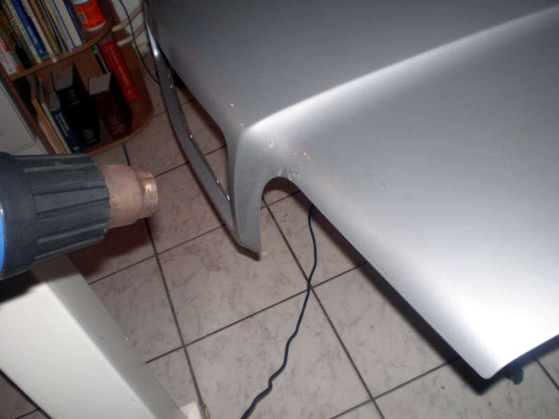

Lak kan je na het eerste uitvloeien sneller laten drogen met gedoseerd gebruik van een hetelucht pistool.
De eerste laag
Wat laagjes en gepoets (machinaal met commandant 3 en later 5).
Blanke lak er op:

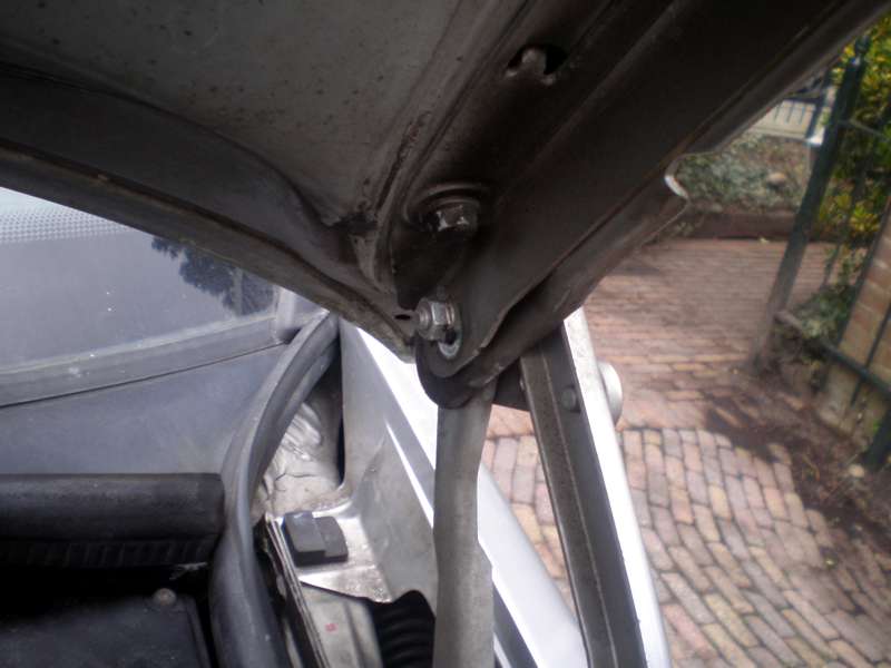

Motorkap samen met Sas er ingezet.
Hier zie je de schroef om de boel aan de "kooikant" te stellen.
Aan de grillekant doe je dat bij een 850 met de twee rubberen doppen onder de motorkap.
