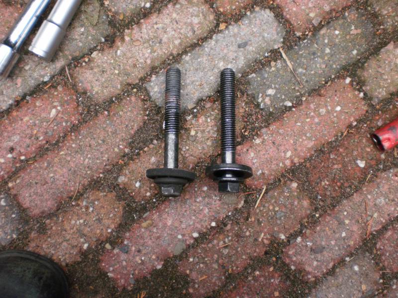

Vervanging van de subframe rekbouten
Zoals ik hiervoor al vermeldde heb ik geen vertrouwen in rekbouten die ik twee keer heb moeten naspannen.
De rek is er uit dus zij gaan er uit.
Daarnaast was ik de klonken zat. Het leek wel of die dagelijks heviger werden.

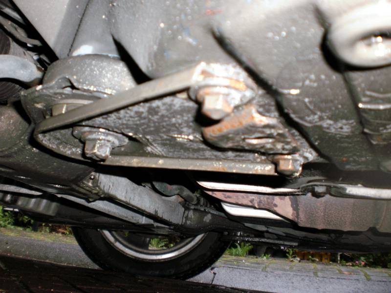

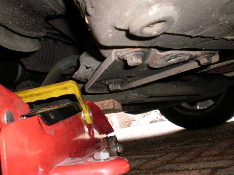

Subframe per te vervangen kant netjes met een krik ondersteund:
Oud en nieuw, het nieuwe part nummer is 985111:

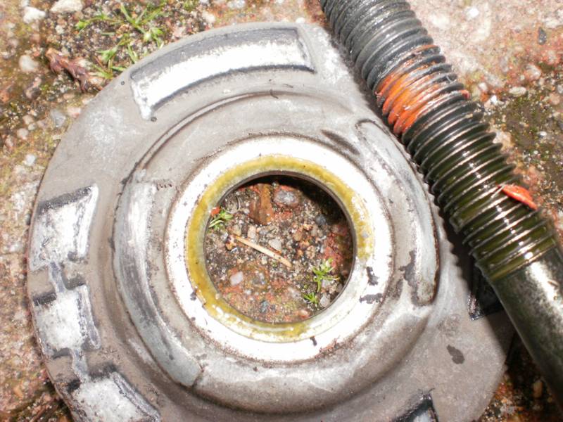

Links en rechts voor viel me wat op. Olie op de bout:
Als ik mij niet vergis zijn de subframerubbers gevuld met olie. Voor mag ik die dus vervangen, met uiteraard weer nieuwe rekbouten.
rubbers no 3507923 en 3507924.
Testritje leverde alleen nog bij hevige drempels een klonk op, vermoedelijk zijn die rubbers de schuldigen.

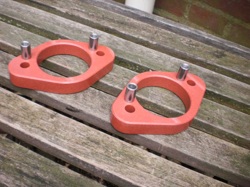

Nivomats verlagen met verlagingsbussen
Al heel lang geleden heb ik van Ludo twee verlagingsbussen van een mooie kunststof soort gekregen:
Nogmaals bedankt Ludo!
Iemand anders heeft verloop busjes voor mij naar 8mm. gemaakt van pb staal.
In het Amsterdams, en misschien ook wel in andere talen staat dat voor pisbakkenstaal.
Auto op de assteunen achter, met een krik onder de achterveren de boel daar weer op spanning gebracht. Anders komt de boel bij het losdraaien wat onfris naar beneden.

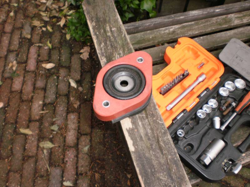

Nivomat rubbers losdraaien. Ja ik ben lui:
In een aaphouding met mijn rechterhand de dikke kant van de nivomats vastgehouden en met de linker en een lange ratel de centrale moer van de nivomat aan de bovenkant losgedraaid. Mijn broer heette Bokito, maar die is niet meer.
Die nivomat rubbers zijn aanmerkelijk beter dan de gewone steunrubbers. niets mis mee na plm 270dkm:

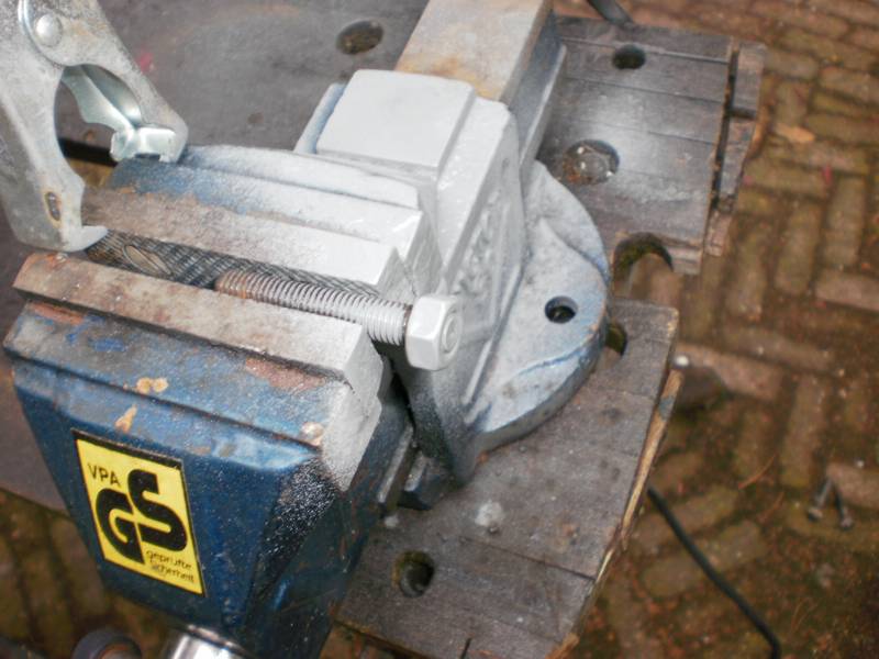

Hee een idee: Ik had nog wat nieuwe uitlaatspruitstuk draadeinden liggen. Die zijn 8mm.
Ok die draadeinden veranderen in bouten. Wat zinkspray er op (luie lasser).
En de moertjes aan de draadeinden lassen. Weer een probleem minder.
Steunrubbers met verlagingsbussen klaar voor plaatsing.
Ik had wel wat vet nodig gezien de perfecte passing.

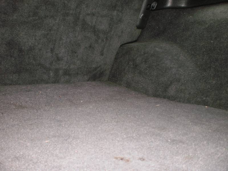

Ik was nog bang voor één probleem: De nivomat bussen liggen nu wel 2cm. hoger:
Zou de laadvloer te onvlak worden?
Valt mee:
Omdat hij achter maar 2 cm. verlaagd is krijg ik geen problemen met mijn trekhaak.

Maar de subframerubbers, ben je zeker dat die oliegevuld zijn?.
Niet helemaal.
Zo'n vreemde plek, olie halverwege de bout.
Zeker daar mijn roffel de bijnaam "de droge" heeft ;) .

Mooi gedaan Yits, heb ze zelf ook verlaagd met de bussen achter en had al wel 8.8 m8 bouten klaar liggen met een inbus 5 kop.
Wil alleen nog wel een beetje uit de vloer halen om gerammel tegen te gaan.
