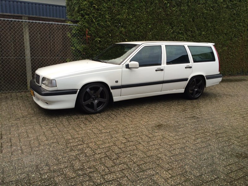

Je nieuwe DD ben ik ook wel erg benieuwd naar Johann.
Veel plezier er mee, ik kom hem graag eens bewonderen.
D2 met dikke wielen,
V70R^2
Gezien die mooie brembo klauwen achter die dikke velgen is dat geen D2 ;D
