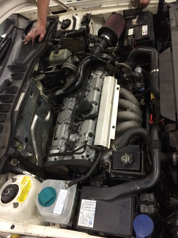

Dat is wel de planning ongeveer. Net bij Elferink nog een OEM downpipe opgehaald. Alleen nog even uitpluizen wat het inlaat traject te doen. Moet tijdelijk even van K24 naar 850 LMM.
t5joost
Kan je niet naar 3inch en dan de originele buis gebruiken?
t5joost
En draait de motor al? 😁
Citaat van: t5joost op 13-11-2014 23:34:14
Nee nog niet. Meeste zit er weer op en aan. Wachten was op een Do88 slang voor de GLT gasklep op een lange turbo buizen opzet.
Aandrijfassen zitten er weer in, olie op de bak, koppeling werkt met dank aan meneer Schutten. Zometeen de wielen ophalen en misschien later in de middag starten.
Met heel veel dank aan meneer Schutten, de motor draait.
Nu nog een beetje opruimen. Morgen maar eens een proefrit gaan maken.

Auto staat nog op de bokken met een berg rommel er onder. Onderste steun bij de bak moet er nog onder maar daar ligt een berg met poetsdoeken, koelvloeistof en AC meuk. Olie opvangen is redelijk goed gegaan.  ;)

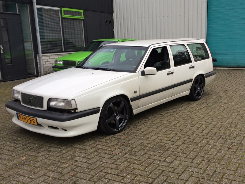

Vanmorgen even klein stukje gereden. Tja.. net een P2..  ::)
Motor loopt mooi. Turbo maakt een beetje geluid maar dit is denk wel een beetje K24 eigen. Turbodruk niet echt er op gehad voor zover dat mogelijk is met een K24. Motor maakt makkelijk toeren. Loopt gewoon lichter dan een oudere 850 motor maar mist wel een beetje dat echte roffel met koppel gevoel zoals het oudere spul. 6 bak schakelt als boter. Beter dan de originele opzet ondanks dat dezelfde kabels en schakelpook worden gebruikt.
 :eusa_pray:   Gaaf!!  :eusa_clap:
(en wel een beetje bummer dat de roffel tegenvalt, toch maar een sportuitlaat eronder dan?  ;D )
maartendeb
Sex on wheels :eusa_drool: maar die wheels zijn ook wel sex; sex on sex? :eusa_eh:
