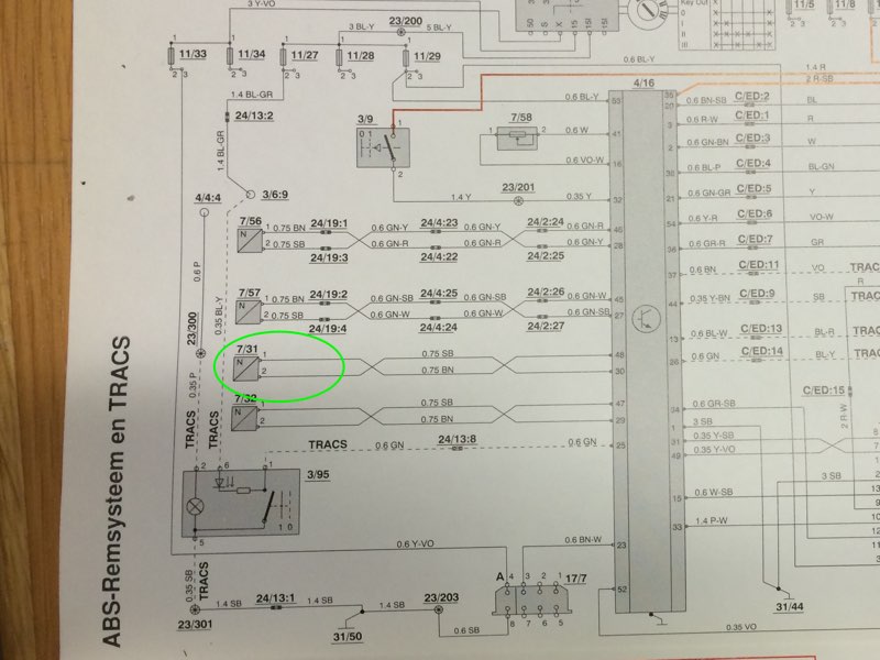

Inmiddels een kleine 50 km gereden zonder kilometerteller weliswaar..
Tijdens de ombouw de motoren van de koplampwissers er uit gehaald. Had twee witte afdekkapjes voor onder de koplampen maar de kleur kwam niet in de buurt dus tijdelijk de originele kapjes maar weer terug gezet.

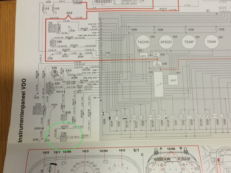

KM teller doet het niet. Dit komt omdat de oude M56 versnellingsbak een sensor had en de nieuw M66 niet.
Hier is een hack voor. Zegt men. Had 'm zelf nog nooit toegepast. Je zou de twee draden van de pulsgever op twee draden van een van de ABS wielsensoren kunnen zetten.
Heb een kabel in de stekker van de ABS unit op de draad van de linker wielsensor gesoldeerd. Vervolgens twee bolkop connectors op de kabele geperst en op de stekker van de pulsgever aangesloten. Stukje rijden.. niets.. Vervolgens draadjes omdraaien. Stukje rijden.. motor slaat af op het moment dat de auto gaat rollen.. ???
Iemand hier een verklaring voor?
7/33 is de pulsgever in de M56 bak
7/31 de ABS sensor
mitchelli
Volgens mij kan je het ABS sensor signaal niet zomaar gebruiken voor de tellerklok. Check anders welk signaal de tellerklok normailter krijgt. Denk dat bak sensor blokspanning geeft en ABS sensor sinus spanning...
Ja hier zou je gelijk in kunnen hebben ware het niet dat deze hack al vaker succesvol is toegepast. Verschil is dat dit vaker bij ombouw van AT naar MT gedaan is.

Misschien even kijken met n oscilloscoop wat voor signaal er van die sensor af komt. Misschien verkeerde vorm of verkeerde voltages. Dan moet je t signaal omzetten. Als t echt n sinus is zal hij het wsl niet slikken, hij zal waarschijnlijk triggeren op n steile flank.
