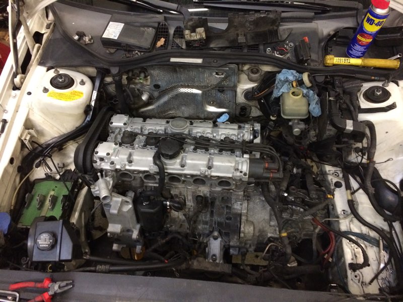

Gister even het blok en de oude auto mogen bewonderen, zag er spatzuiver uit
Wat ook weer erg gezellig johann!
V70R^2
Aha, dat wist ik allemaal niet, ik dacht die zijn allemaal gelijk. Dan blijf ik maar bij de huidige bak, topsnelheid begrenst door standaard toerenbegrenzer :P
Ben benieuwd naar het eindresultaat!  :D :D :D
Citaat van: The Volvoboy op 05-11-2014 19:46:59
Hmm... Heb er laatst nog eens op zitten letten, 3000 toeren in z'n 5 bij mijn 10V met M56 is 120km/u, 3000 toeren in z'n 6 bij een V70N R AWD met M66 is ongeveer 130/135.
Kan zijn dat de 10 klepper een 4.45 eindoverbrenging heeft. Zal dan bij 120 ongeveer 3200 toeren moeten doen.
De V70N R AWD heeft een 3.77 eindoverbrenging.
Citaat van: t5joost op 05-11-2014 21:51:58
......de oude auto......spatzuiver
Wil niet in één zin Joost..  ;D
Het begin is er,
Volledig volgens SD traditie is de AC er uit.
