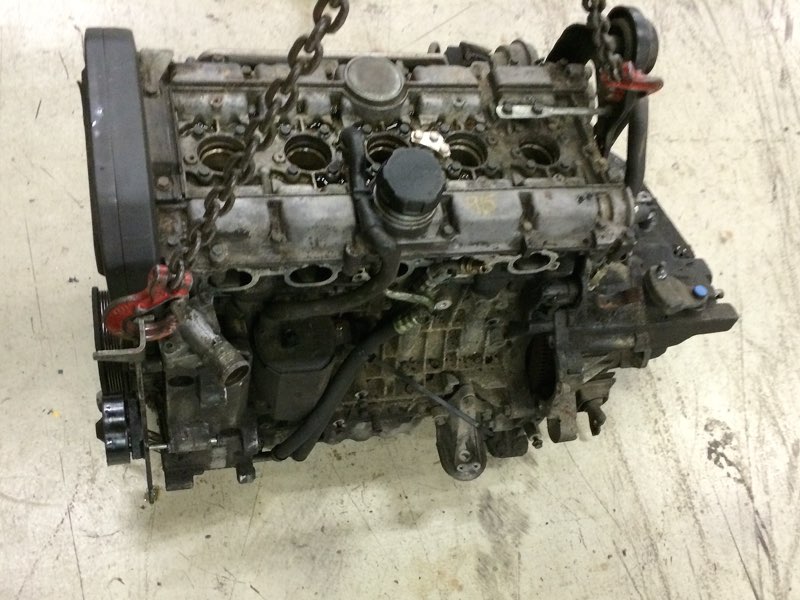

Hoe kan het dat die k24 (al) in slechte staat is terwijl het blok met die 130k km nog behoorlijk fris zou moeten zijn?
Fris? Wie had het over fris?  ;D Heb zelden zo'n smerig "nieuw" blok gezien. De carterontluchting is op deze motoren voorzien van een plastic ontluchtingspijp vanaf de kop. Mooie ribbels er in en ziet er leuk uit maar dan moet het niet gaan lekken in de ribbels.. In een straal van een cm of 10 rond de carter pot is het een vette bedoening maar daarbuiten is het blok behoorlijk gecorrodeerd. Allemaal witte poeier.. En de turbo heeft blijkbaar continue lambda 1 z'n werk gedaan. Zit een scheur in het turbine huis van de wastegate opening naar de buitenkant. Hopen dat de uitlaatflens de boel nog een tijdje bij elkaar kan houden.

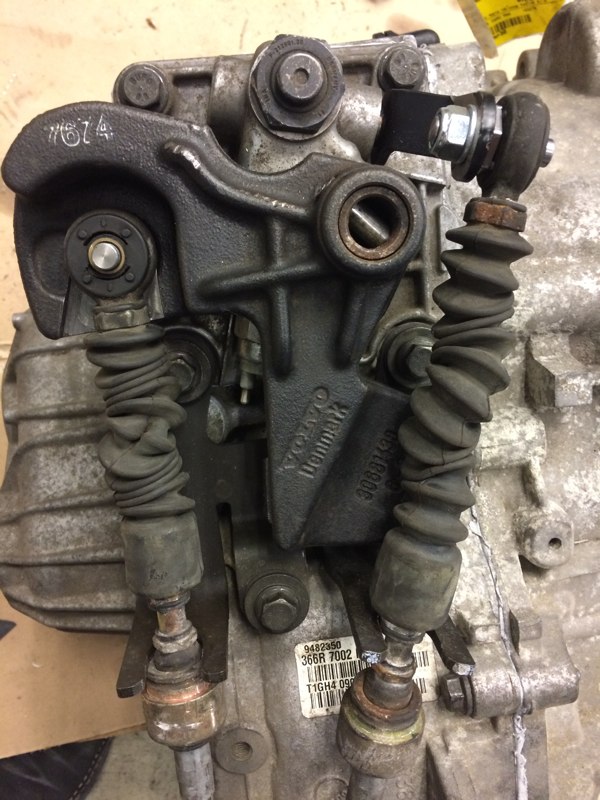

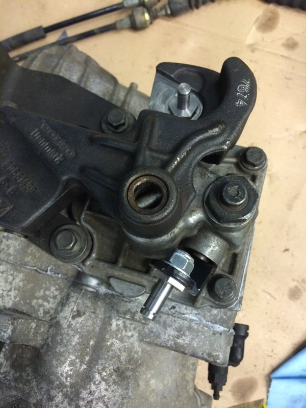

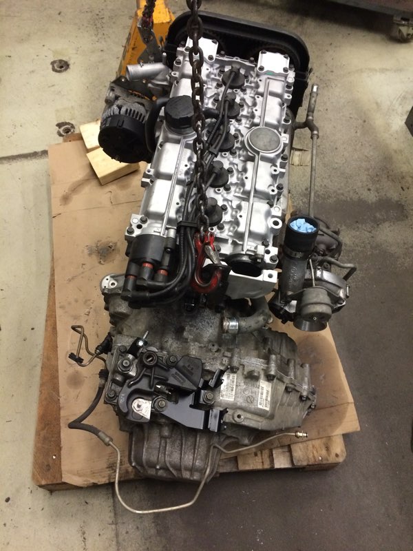

Inmiddels blok en bak aan elkaar,
Leiding voor de interne koppelingcylinder met de quick fit koppelingen van een nieuwer model er bij kunnen scoren.

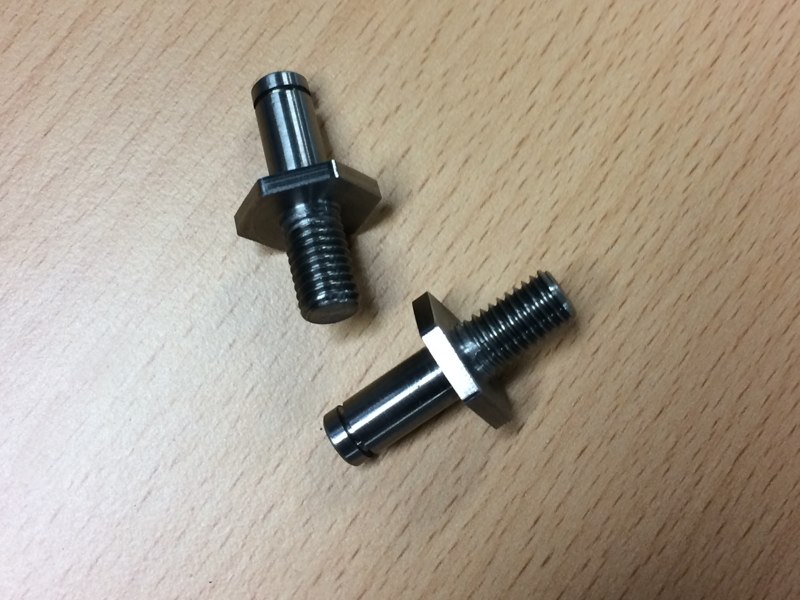

Ook moest de bevestiging voor de schakelkabels aangepast. Wil de 850 kabels gebruiken dus maar zo gedaan,

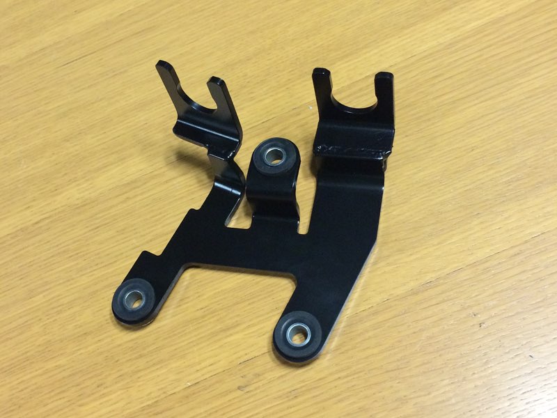

Vervolgens past natuurlijk de kabel bracket niet dus maar iets aangepast,

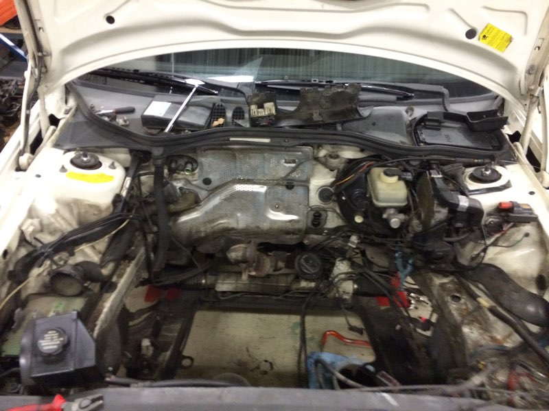

En gisteren maar vast de motor uit de SD11 gehaald,
