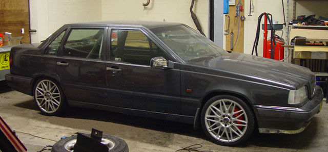

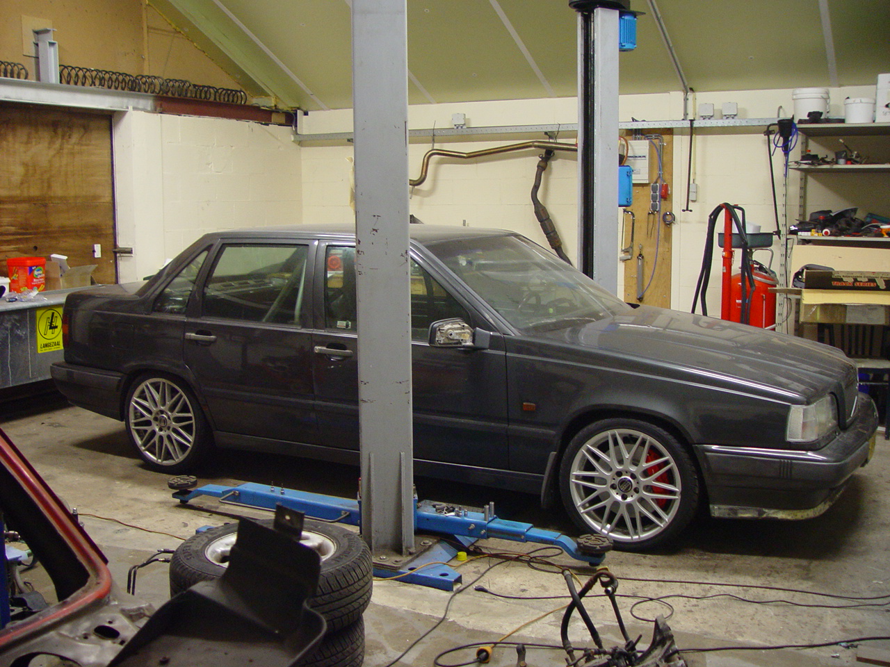

Update,
Remmerij is 98% compleet nu.
Wielen zitten er op incl. 5 mm spacers op de vooras.
Verder hangt de radiator met de fan er weer in, had een mooie airbox basisbak van Alu plaat gefreesd/gelast/geschuurd en gespoten maar heb deze helaas een beetje verprutst toen im het een hamer ietsje ruimte wou vrijmaken voor de koelwaterslang..
Een van de gaten is iets ovaal geworden dus de bak zal weer op de freesbank moeten om te kijken of ie weer rond gemaakt kan worden..  :eusa_wall:
Begint er al heel 'racy' uit te zien...  mooi werk!  8)
voorkant mag nog wel iets lager ;-)
Nice rims ..
En t krijgt al echt "smoel" zo johan ..
#159
Citaat van: BenC70ES op 12-01-2007 20:04:10voorkant mag nog wel iets lager ;-)
Op deze foto zie je dat ik alleen de grote veer voorin heb zitten, heb de "tender" veer weggelaten. Zoals ie nu staat heeft de grote veer net voorspanning tussen de schotels. Ik kan 'm zo niet lager zetten anders komt ie niet meer door de APK. Daar ik nog met een ander onderstel bezig ben laat ik het eerst zo.
Hier zoals het bij de SDII zit,
