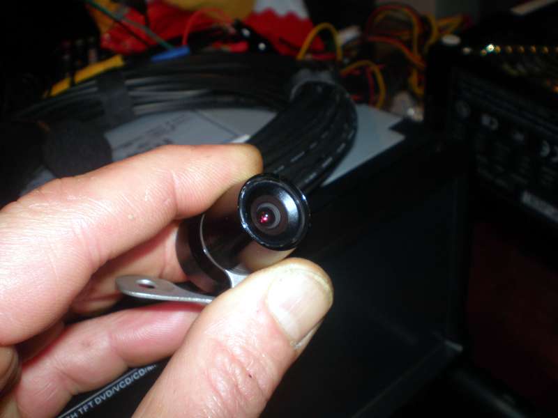

Vandaag Bij Hecke in Amsterdam een cameratje gekocht.
Het cammetje moest aan de volgende eisen voldoen:
Klein
Geen goedkoop uiterlijk
Degelijk
Weerbestendig (ik weet nog niet of ik hem binnen of buiten plaats)
Grote kijkhoek
Kleuren beeld
Goede lichtgevoeligheid
Reversing image maakte voor mij niet uit aangezien de td702g met beide opties om kan gaan.
Het is de CAMCOLC1 van Velleman geworden, niet de goedkoopste, maar ik kon hem zowat om de hoek van mijn kantoor krijgen bij Hecke.
Volgens de specs is de kijkhoek 120 graden maar mevrouw Hecke zij dat dat opschepperij is.
edit: Hij redt het wel!
De cam wordt geleverd met 8m snoer.
Tijd voor wat plaatjes:

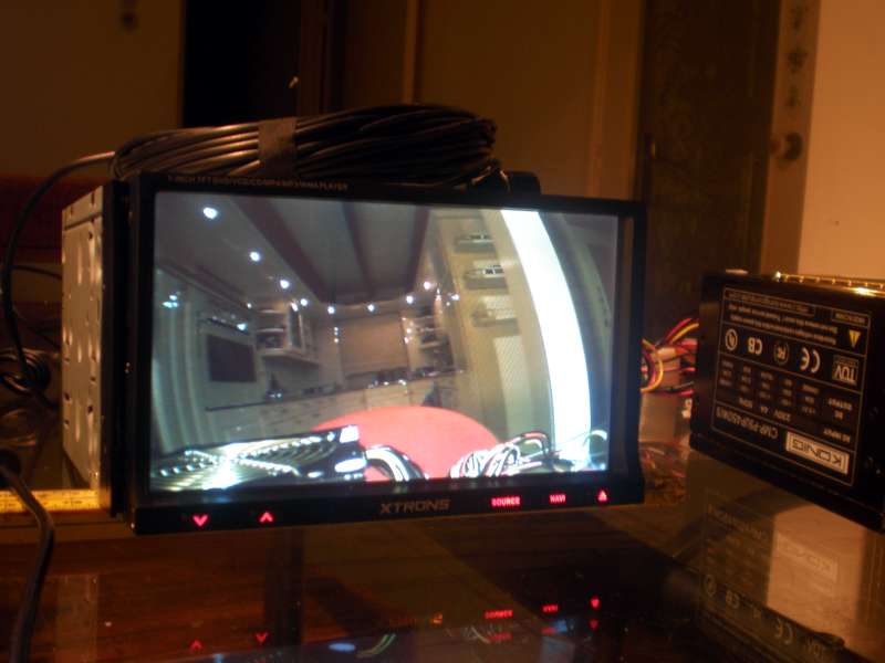

De camera:

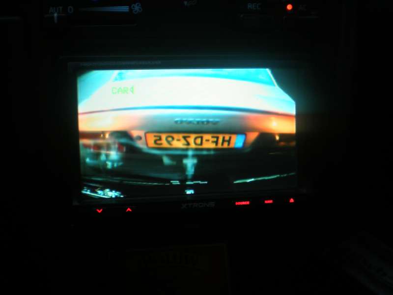

Testrun:

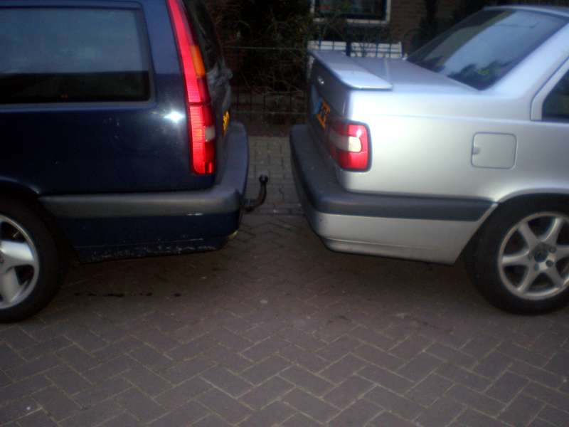

Als ik hem plaats zal ik hem niet te laag moeten plaatsen. De kentekenplaat van de auto achter mij hoef ik niet in close up.
De trekhaak moet zichtbaar zijn.
In het midden voor een symmetrisch beeld
Liefst binnen i.v.m. vandalisme
Morgen maar wat proberen.

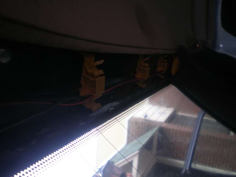

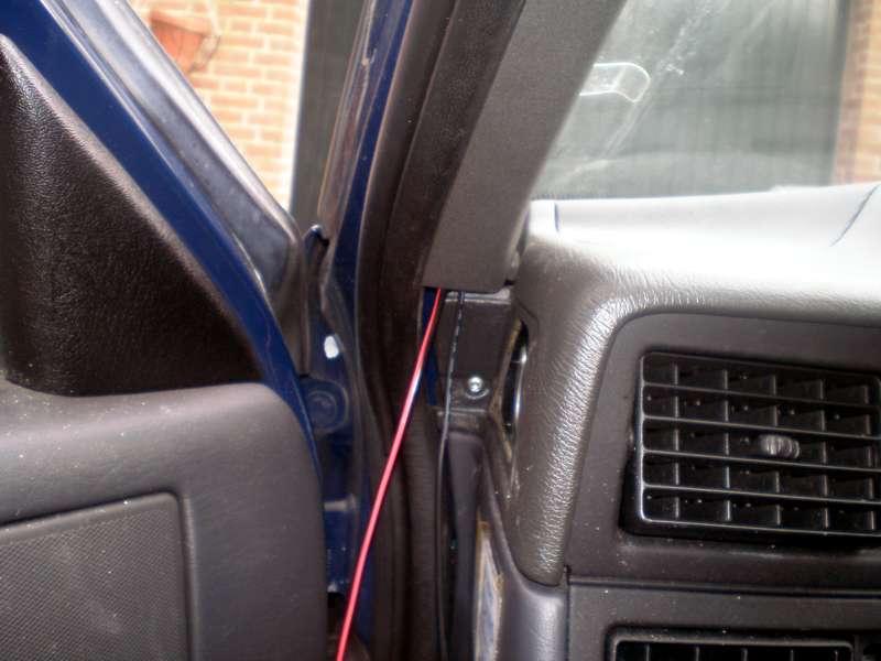

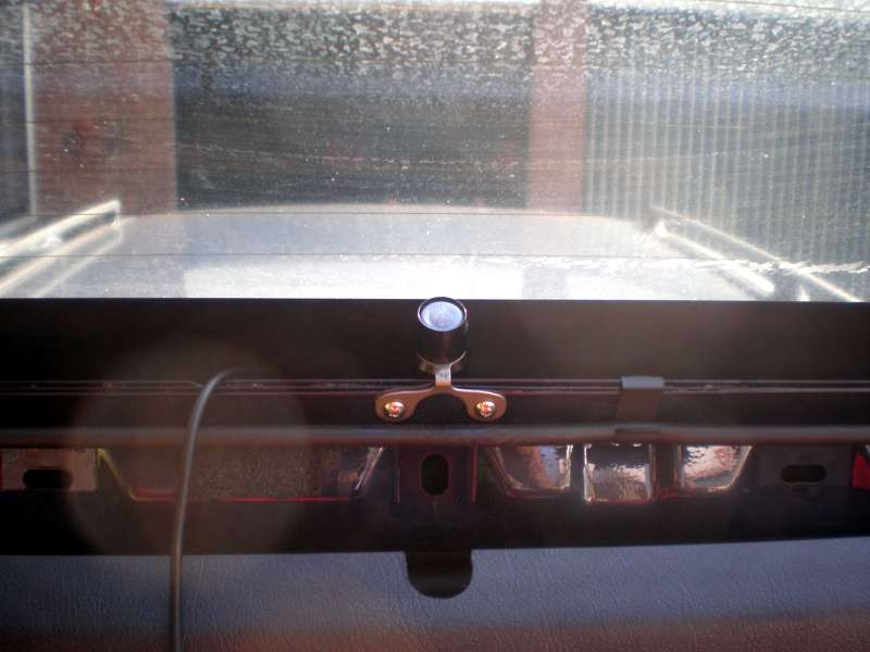

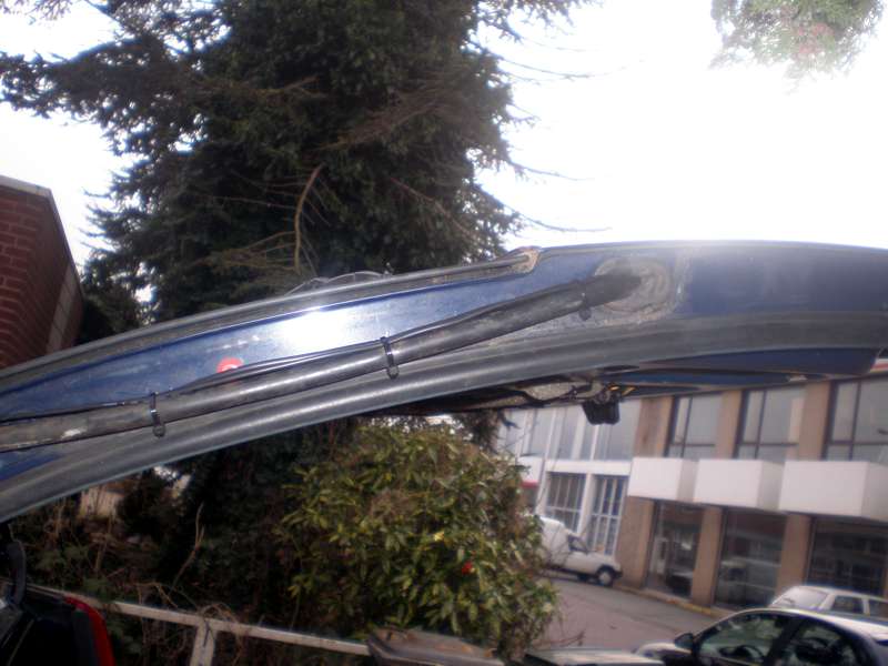

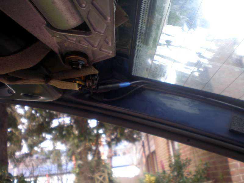

Al proberende merkte ik dat de parkeerhulp het beste werkt met de camera zo hoog mogelijk, en naar beneden kijkend.
Dus beplating van de achterklep van de estate er af (zorg voor  reserve clipjes):
Dremel een net openingetje in de plastik kap voor hij terug gaat.
Kabel langs de stroomtoevoer van de achterruitverwarming geleid. Fixeer de kabel daar goed  ;).
Meteen een mooi moment om het schuim om de overige kabels te fixeren (tegen rammeltjes).

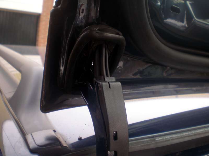

Langs de zijkant van de estateklep. Pas op met het loshalen van de plastic overkapping, kwetsbaar!
Past net.
Wandeling langs de hemel:
Hè hè`het eindpunt is in zicht.

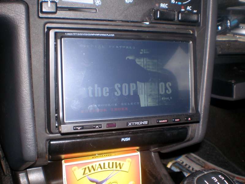

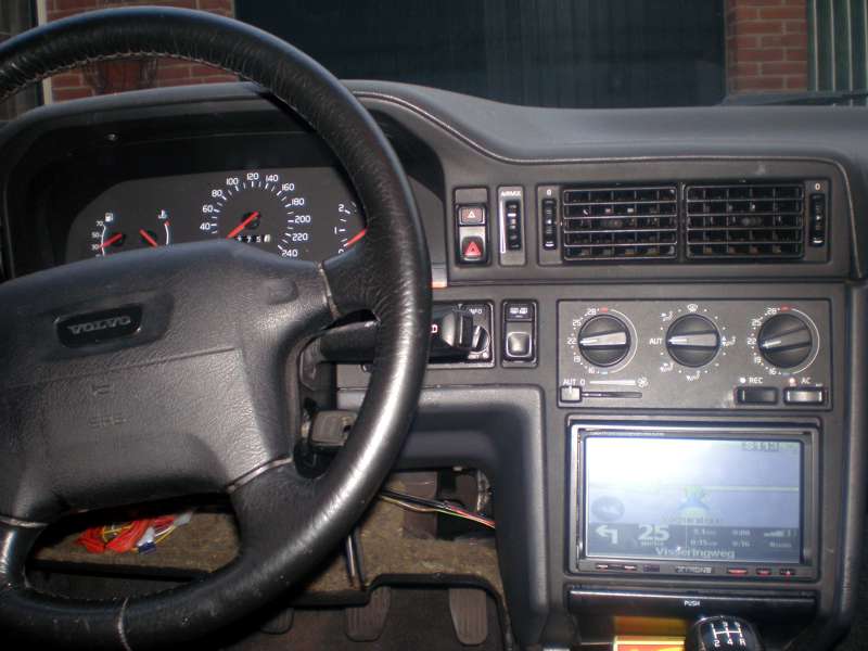

Tja bij het plaatsen van de dubbeldin merk je dat je twee strookjes kunststof uit je Volvo weg moet dremelen.
(tussen de twee enkeldins in)
De GPS "muis" heeft trouwens een ingebouwd magneetje, heb hem boven de ECC behuizing vastgeklikt.
Klaar om te testen, het apparaat komt nog wat hoger in zijn slot, maar je ziet dat de looks erg 850 zijn.

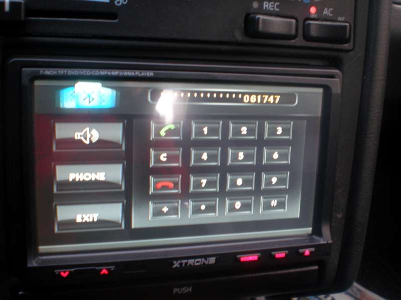

Testen van de bluetooth verbinding met de telefoon:
Wekte meteen, maar de meegeleverde microfoon mag in de prullebak.
DVD:
De kijkhoek kan je instellen, en onthoud hij ook  :eusa_clap:.

Het parkeren: Bij het schakelen in zijn achteruit gaat het geluid keurig uit en schakelt hij "vanzelf" naar de camera.
Het werkt  :eusa_dance: . En als parkeerhulp geweldig.

Telefonie: prima, maar die microfoon gaat door shredder.

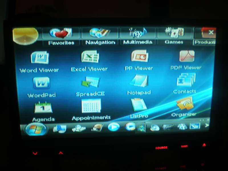

Wat je tweede vraag betreft: De Wince start met een customized shell.
In de registry zou een andere schell opgegeven kunnen worden, bij voorkeur één die  op de SD kaart van de navigator staat.
Dan heb je vrij spel.
Ik moet wel kijken hoe ik met de huidige gecastreerde shell bij de registry kan.
Makkelijkste is om een explorer op je sd kaart te zetten.
Pad voor navigatiesoftware naar je explorer op sd kaart te laten wijzen.
Start nu de navigatie en hij opent de explorer naar jouw keuze.
Zo heb je wat meer vrijheid om dingen te veranderen.

Als opstart programma moet je een filemanager gebruiken. Lang niet alles draait.
De meeste links die ik vond, werkten niet.
Google even op filemance en je hebt een filemanager die werkt.
Zet deze op je SD kaart en stel deze tijdelijk in als navigatieprogramma/
Heb je die optie niet, dan even een complete power off.
Start filemance en navigeer naar de windows directory die nu wel beschikbaar is.
Dan kan je in het Chinees de power savings opties zetten.
Onder control, power(dat symbooltje met een steker) 2e tabblad en dan de onderste optievoor alle drie (allways power on).
De clok en tijdzone ook goed zetten, spreek na het eten steeds beter Chinees ;)
De eerste stap is gezet om grip op het machientje te krijgen. Nu nog een flexibeler shell.
Onder \NwdFlash\$MSD$\App\ vind je launch.exe lijkt de huidige shell.
Vanzelf gaat het niet, maar dit kan leuk worden.

De TD702G is in werkelijkheid een Mesada 2440. Boeit mij op zich niet maar kan handig zijn bij het googelen.
Het e.e.a. start nog niet automatisch maar handmatig kom ik tot leuke resultaten.
Mijn doel: Een shell met legale software. en een vrij toegankelijk systeem aan te vullen naar behoefte.

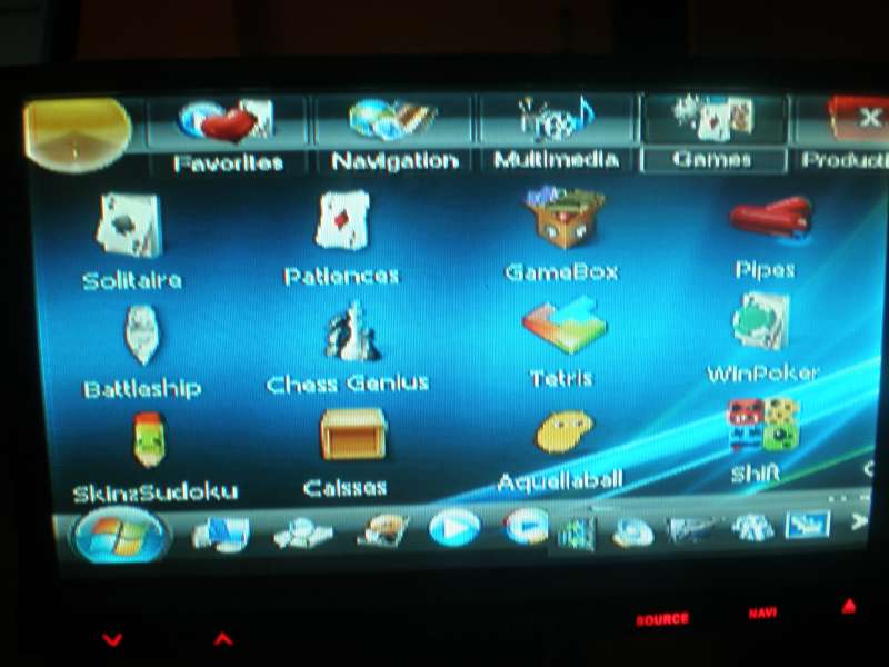

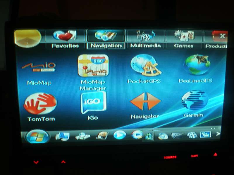

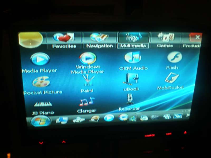

De shell heb ik nu handmatig draaiende, na wat aanpassingen. Ik gebruik MioPocket. Zou vrij distribueerbaar zijn, maar wil toch het e.e.a. checken, heb mijn scepsis.
Nu de pics:
Sorry kon het niet laten, kipje met reuma die het echt even gehad heeft gezellig bij gevaarlijk roofdier.
Het echte werk:
Uiteraard zijn dit alleen maar snelkoppelingen naar al dan niet bestaande software.
Het start nog niet automatisch.
Ik wil het systeem zo aanpassen dat de gruwelijke modificaties die ik ga doen geen gevolgen hebben voor de basis.
Dus niet opnieuw flashen, gewoon een sd kaart erin met de juiste data en runnen.
